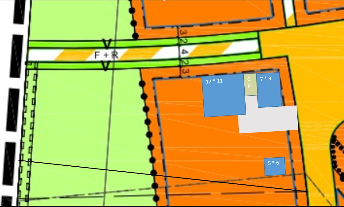

Bitte nicht die naechste Stadtvilla. Bei Euren Einkommen sollte etwas besseres moeglich sein. Daher die Frage nach dem Bebauungsplan. Ist Norden genau oben? Bitte mal den Nordpfeil eintragen. Was machst Du beruflich? Geschaeftsfuehrer fuer was? Will fragen was Deine Qualifikation fuer die Bauplanung ist?
Du kaufst ein Grundstück und fuer das Grundbuch gibt es nicht mal einen Plan? Sehr seltsam.
hanghaus2000
06.05.21 09:40
Ich habe noch nichts gelesen ob es einen Hang gibt.
hanghaus2000
06.05.21 10:08
Hier mal meine Idee. Mit einer Stadtvilla mag ich gar nicht weiter machen.
Lageplan mit farbigen Parzellen: blaue Rechtecke 12×11 und 7×9, grüne Wege, orange Flächen.

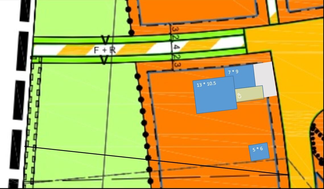

next:
Hier mit optimierter Zufahrt
Lageplan mit grünen und orangen Parzellen, blauen Abmessungsblöcken (13×10.5, 7×9, 5×6) und CP

Ich habe Dein Grundstück in den Bebauungsplan gezeichnet. straßenseitig 40m Westseitig 32m kann das stimmen?
Ja, ich meine an der Straße ca. 38 Meter, ganz hinten im Garten ca. 28 Meter. Breite ca. 75 Meter.

Norden ist genau oben, deshalb hatte ich das nicht erwähnt. Entschuldigt. Ich bin Betriebswirt und mit kaufmännischen Dingen beschäftigt, bin also baulich oder technisch nicht vorbelastet. Soweit ich das verstanden habe, werden die endgültigen Pläne erst durch den Vermesser erstellt bzw. mit den Daten des Vermessers. Der Termin steht noch aus. Es gibt die ursprüngliche grün-orangefarbene Parzelle aus dem Bebauungsplan, die jedoch größer ist, als das was es am Ende nun wird. Die Größenverhältnisse aus dem weißen Ausschnitt mit roter Umrandung sollte dem finalen Ergebnis recht gut entsprechen.
Das Grundstück ist flach.

next:
[ATTACH width="350px" alt="platzierung-haus-terrasse-carport-co-im-baufenster-494523-1.JPG"]61076[/ATTACH]
Die Variante finde ich interessant, das ist in Bezug auf Garage und Carport etwa meine Ursprungsidee, das versetzte Haus ist jedoch pfiffig und schafft Platz nach Süden. Wahrscheinlich würde ich das Haus noch 2-3 Meter weiter nach Süden ziehen, aber man erschlägt damit schon einmal viele Gedanken:
- Das Haus kommt etwas weiter von der Straße weg (Lärm)
- Es steht weiter im Norden, man vergeudet weniger m² auf der Nordseite und gewinnt im Süden
- Garage und Carport sind anteilig wie ein Puffer zwischen Haus und Straße
Gute Idee!
