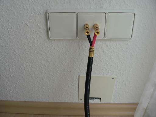

3. Welche Stecker soll ich einplanen (Receiver -> Wand [Stecker] -> [Lautsprecherkabel] -> Wand [Stecker] -> Lautsprecher) ?
4. Spricht etwas gegen die Idee, im Ess-Bereich/Stereo ebenfalls die Lautsprecher per Wand-Stecker anzuschließen und bei Gartenfeiern über diese Wandstecker die Lautsprecher im Garten anzuschließen?

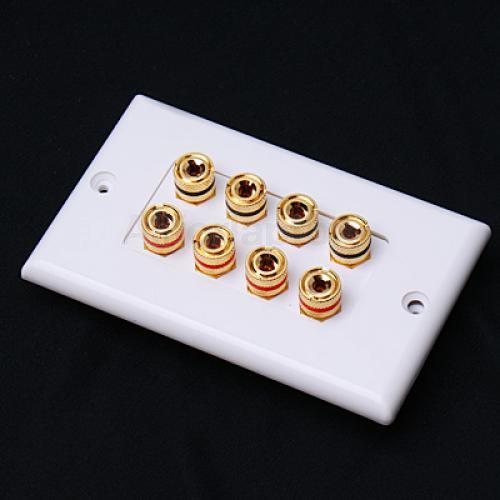

Es gibt bei Amazon von Lyndahl die LKL005, die habe ich (als 7.2er Version) bei uns verbaut - damit kann man die Lautsprecher schön anschließen.
Aber noch mal: nicht einfach Lautsprecher parallel anklemmen!!!

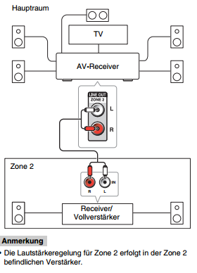

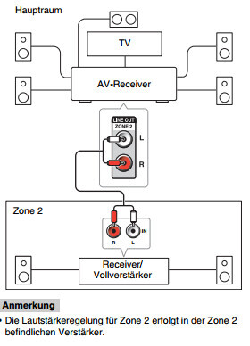

Was meinst du mit "Lautsprecher parallel klemmen"? ich hatte nicht vor, 2 Lautsprecher in einen Ausgang am Receiver zu klemmen sondern es über einen 2-Zonen-Receiver zu realisieren (z.B. Onkyo TX-NR525 - dort erkenne ich auf der Rückseite Ausgänge für Surround + 2 separate Ausgänge "Zone 2").

Ansonsten kannst Du mit mehreren Zonen arbeiten, wenn Du einen passenden Receiver kaufst.
