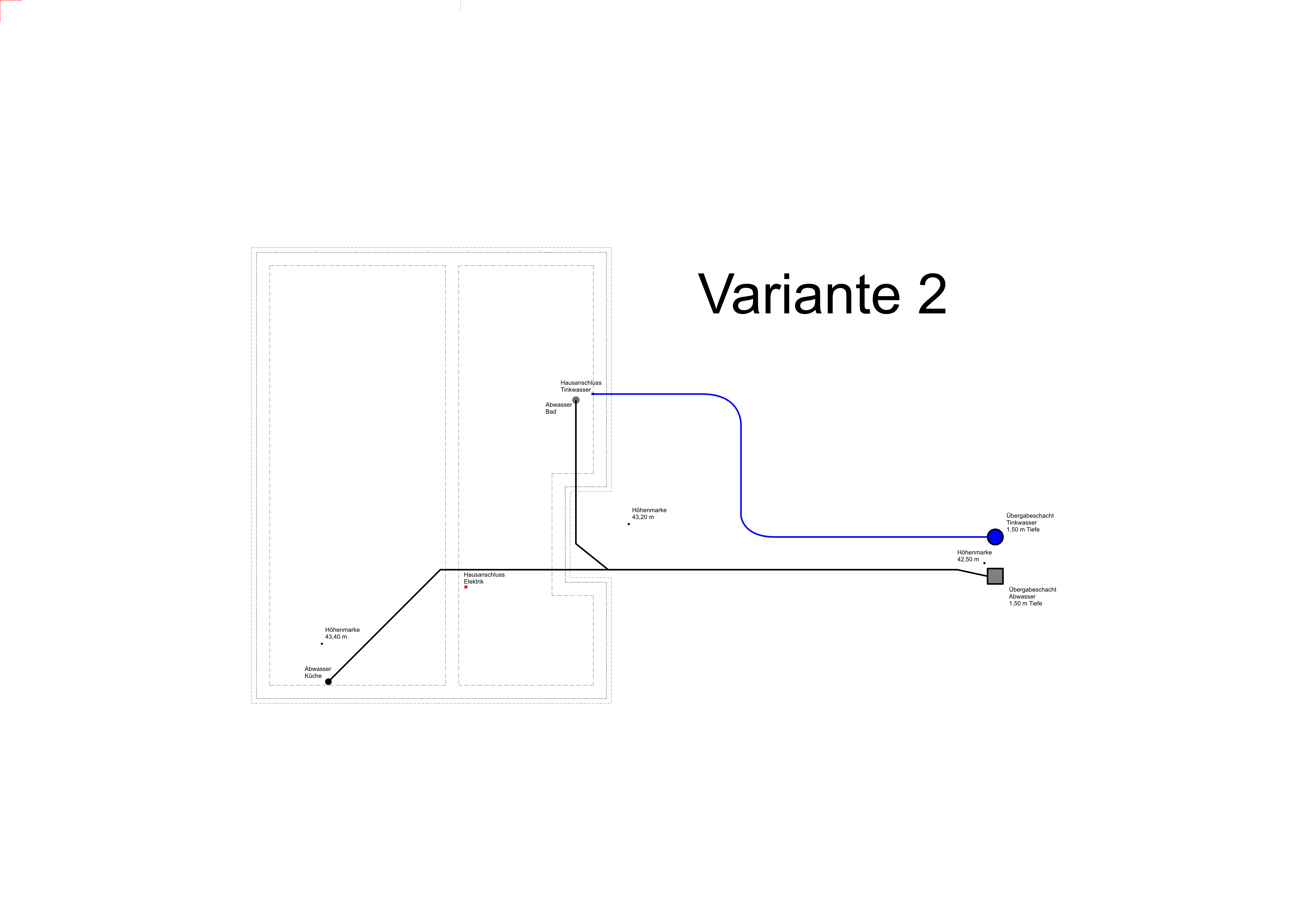

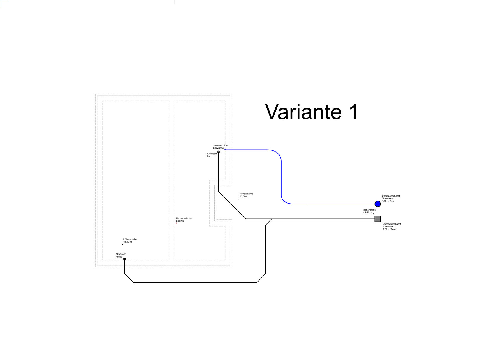

@icandoit: Architekt meint den Weg unter der Bodenplatte. Der soll so kurz wie möglich sein, wegen Zugänglichkeit.
Also in Reihenfolge der Wichtigkeit:
kürzeste Strecke unter unzugänglicher Oberfläche > wenig Richtungswechsel > kurze Strecke insgesamt
Ist mir Alles klar. Nur fehlen mir Bezugspunkte wenn ich die Loesungen verbessern soll.
Tolentino
Tolentino
Ja, das stimmt, für einen dritten Weg fehlen Infos. Ich nehme jedoch an, dass eine Änderung des Grundrisses nicht mit dem dritten Weg gemint war.
Die allgemeinen Regeln sind aber klar.
Auf Grundlage der Zeichnung kann man auch nur sagen, dass doch gar nicht so viele Richtungswechsel nötig sind? 2-3 bis zum Schacht? Das ist doch normal...

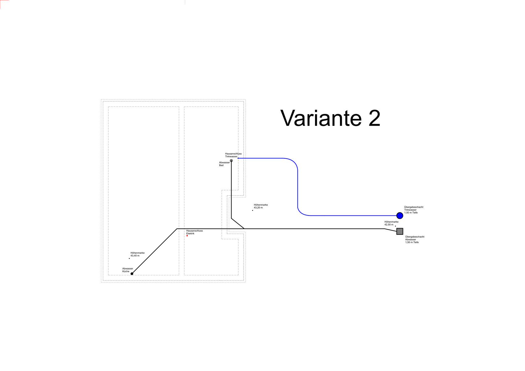

Variante 2 ist absolut nicht zu empfehlen.
Sogar ich als Laie/Bauherrin habe darauf geachtet, dass jedes Abwasserrohr tunlichst Nähe Außenwand gebaut wird und direkt nach außen gelegt wird. Dafür habe ich schon zu viel verstopfte Leitungen bzw. den Folgeschaden gesehen, wenn man die Leitungen erreichen will. Für mich ist das Pfusch!

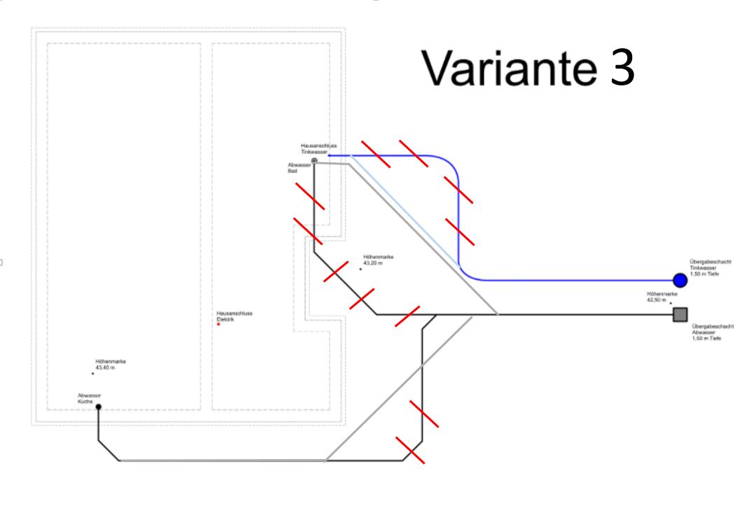

Variante 3
Variante 3: Technische Grafik eines Abwasser- und Rohrleitungssystems mit blauer Leitung.
Wasser und Abwasser wuerde ich in einem Graben verlegen. Die Dachentwaesserung sollte doch auch noch irgendwo geplant werden.
