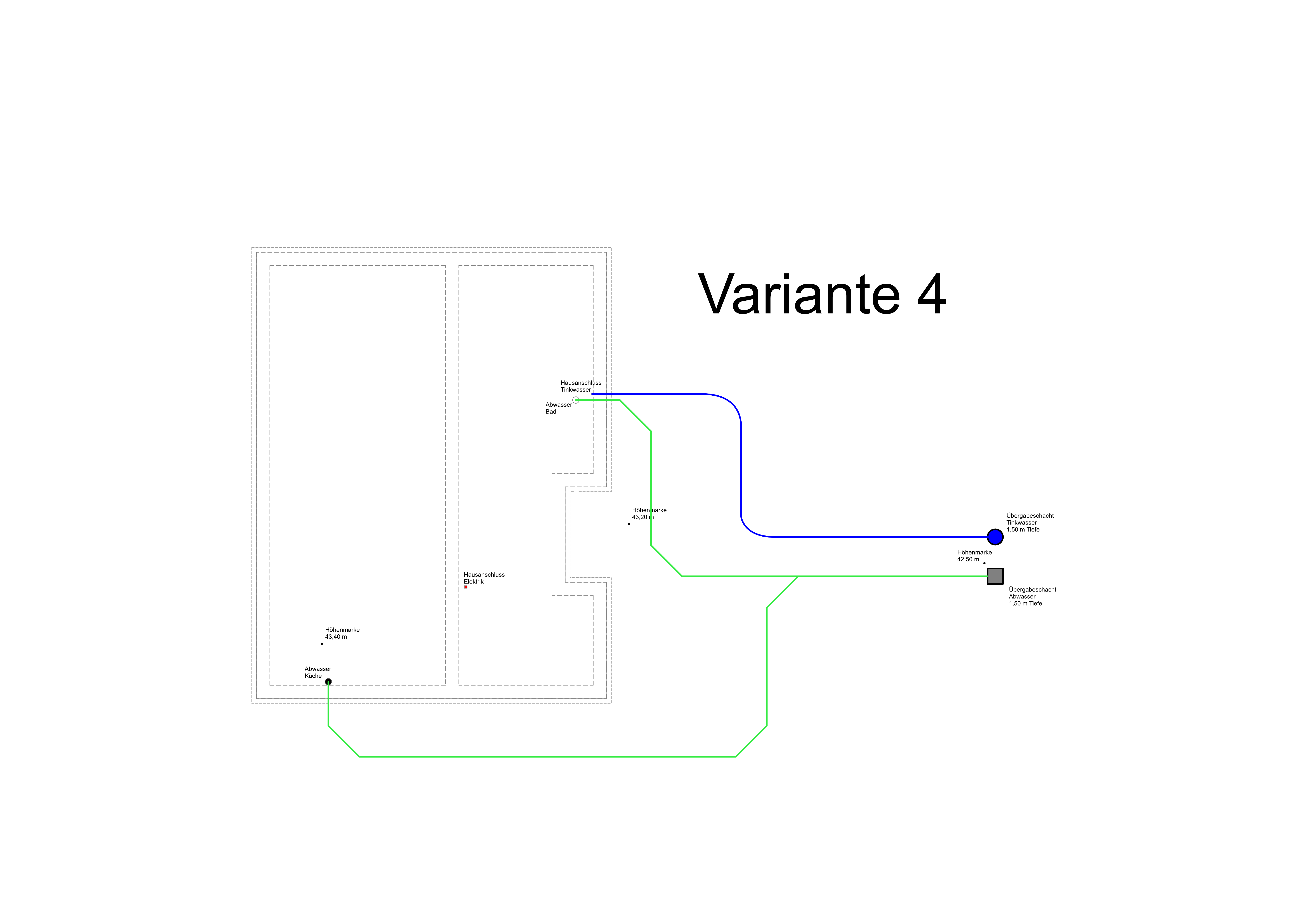

Also in Reihenfolge der Wichtigkeit:
kürzeste Strecke unter unzugänglicher Oberfläche > wenig Richtungswechsel > kurze Strecke insgesamt
Das sehe ich auch so: zuerst den aufbuddelbaren Bereich als "rettendes Ufer" anstreben und dann so auf dem kürzesten Weg nach Rom, daß man dabei möglichst wenig Langsamfließstellen einbaut.
I
icandoit
Variante 4 ist besser als 1 und 2. Variante 3 ist guenstiger als 4.
Frag doch den Architekten was gegen 3 spricht.
Barnhouse
Ich frag mal nach, ob es in Brandenburg erlaubt ist längere Strecken außerhalb der Bodenplatte schräg zu legen.
Falls es jemand im Forum weiß, gerne Bescheid sagen.
