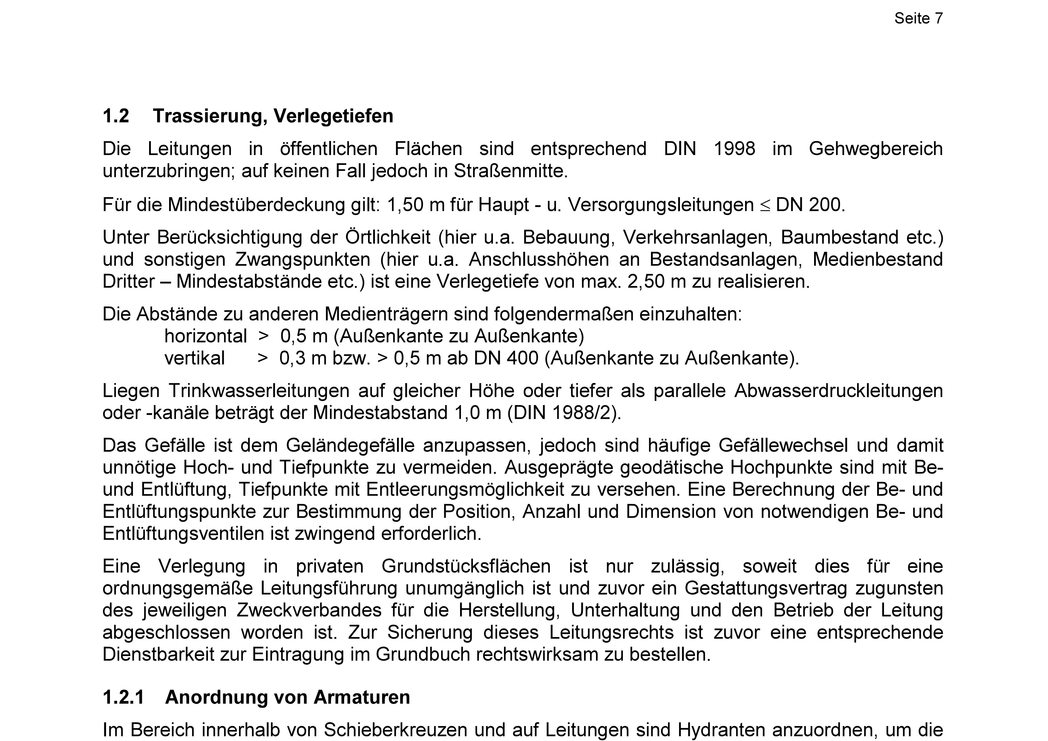

In Berlin dürfte man nicht über lange Strecken schräg verlegen und auch Wasser und Abwasser nicht in einen Graben...
Hinterm Übergabeschacht ist es andererseits eigentlich dein Bier...
Barnhouse
Wir haben vom Grundversorger für Trinkwasser hier in Brandenburg eine ähnliche Aussage bekommen, die Grundleitungen Trinkwasser und Abwasser müssen 1m
getrennt liegen.
