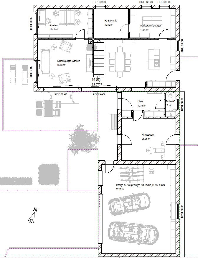

Das halte ich aber für sehr unpraktisch, was ihr euch da gedacht habt. Warum nicht rechts des Garagentors eine Tür mit Fensterausschnitt, dann die Querwand dort, die zur Abtrennung gedacht ist, weg und die Fahrräder um 90° gedreht abstellen. Dann bekommt man sie auch ohne Autoanstoßen durch die Tür rechts raus und rein.

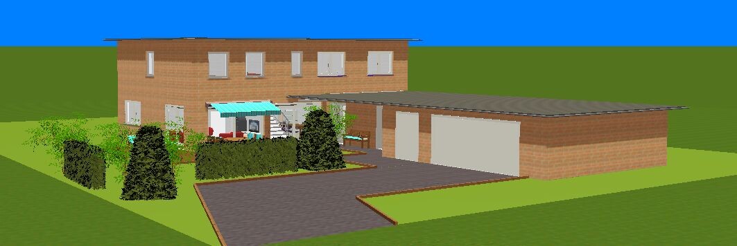

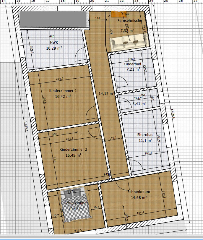

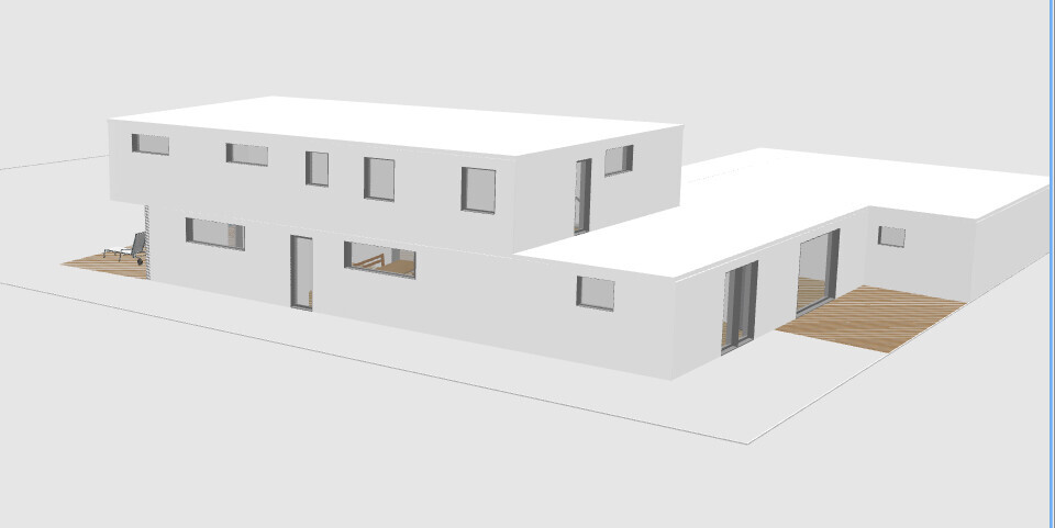

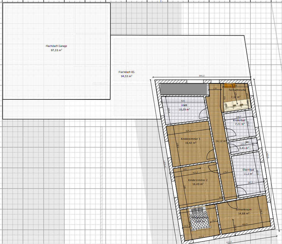

Grundsätzlich: Wir haben nun den Hausplan ziemlich überarbeitet und zwar auf Basis von Ansätzen eines zweiten Planers. Da diese derzeit noch handschriftlich erfolgten (digitale Version wird er bis Anfang Jänner erstellen), habe ich diesen jetzt mal mit dem Programm Sweet Home 3D digitalisiert (bitte wieder um kritische Meinung dazu):

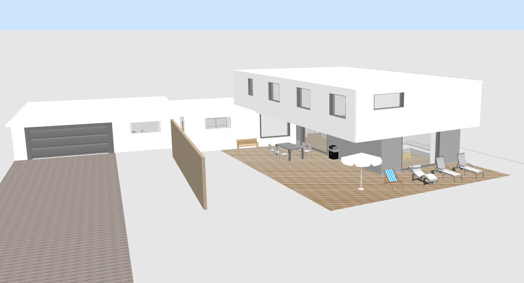

Du weißt schon, dass dieser OG-Überhang durchaus Mehrkosten verursacht, sieht allerdings recht schick aus.
Grundsätzlich gefällt mir die Aufteilung schon wesentlich besser, als der erste Plan.

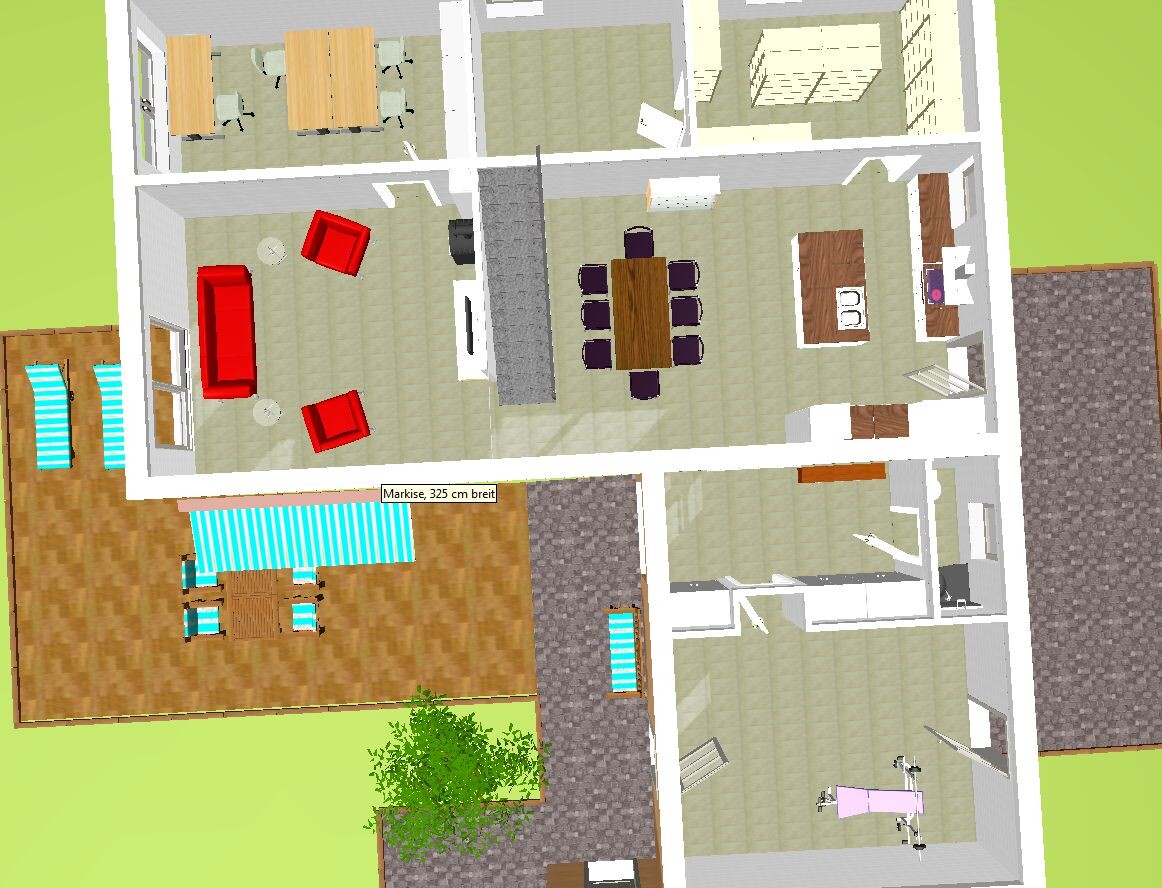

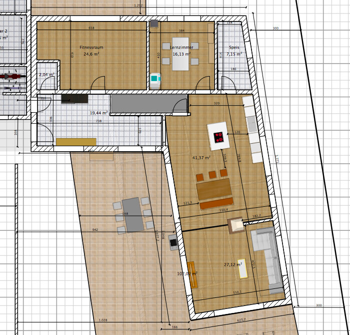

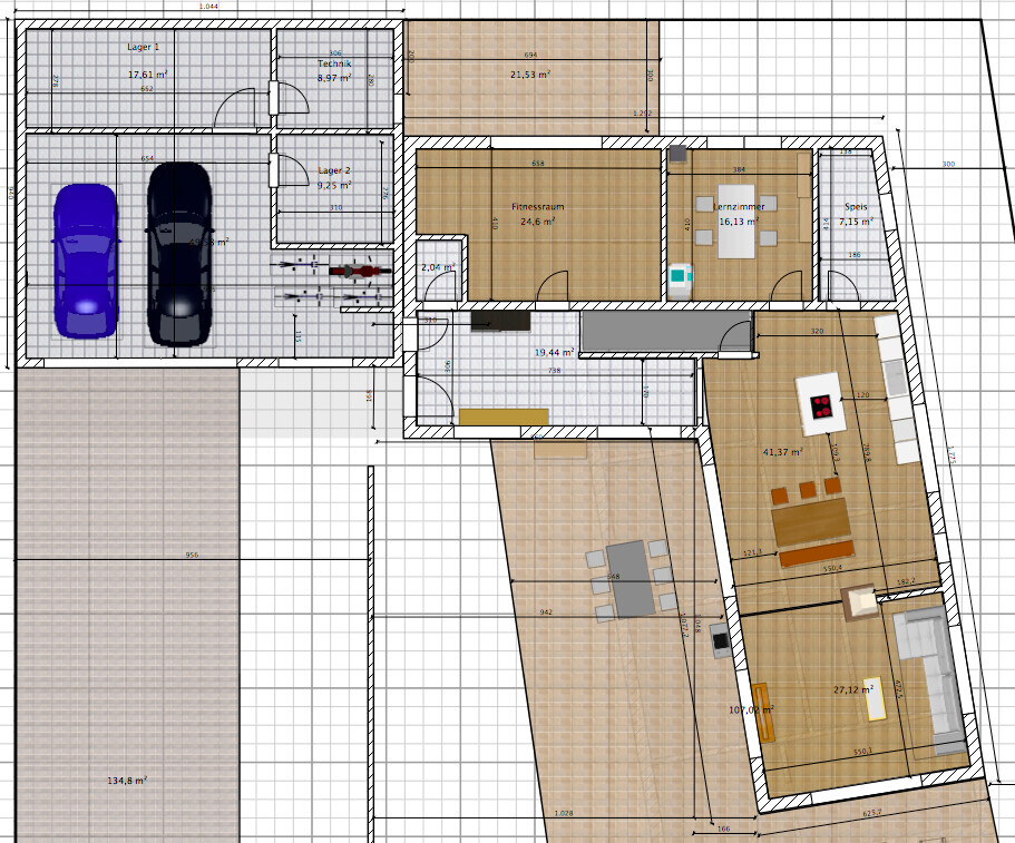

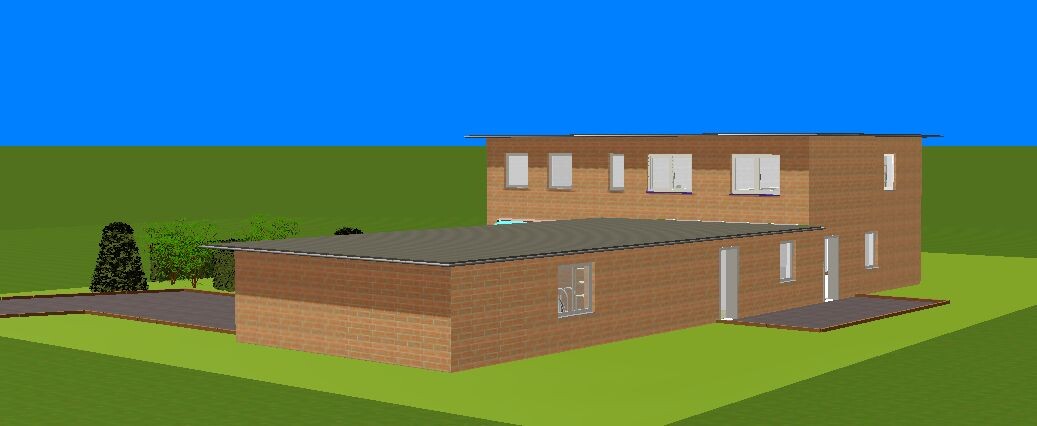

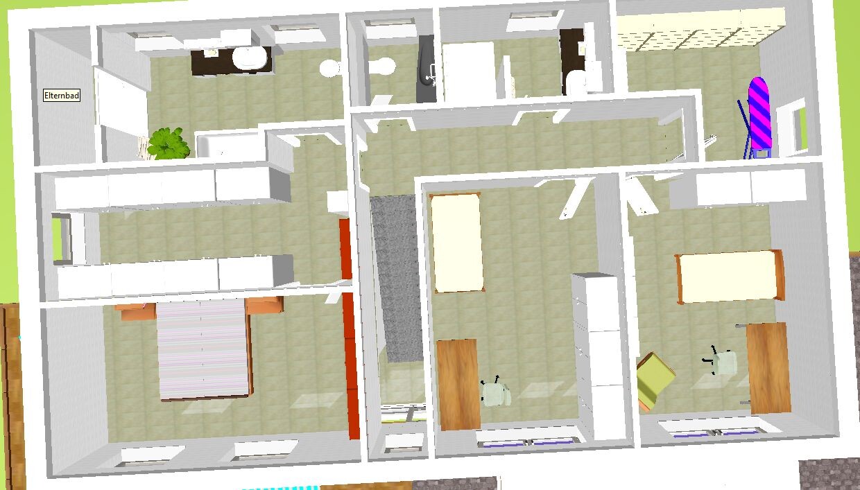

Ich hatte mir vor ein paar Tagen auch mal Gedanken gemacht, wie man deine Raumwünsche aufteilen könnte. Ich stelle das einfach mal als Denkanstoß ein.
Hier jetzt von der Garage kein direkter Zugang zum Haus, aber ein regengeschützter unter dem überstehenden Dach.
Ost und Süd-West-Terrassen, vom Fitnessraum kann man in beide Richtung seine Fitnessanstrengungen auch mal mit nach außen verlegen.
Auch das Gäste-WC mit Fenster. Zugang zum Schlafzimmer zwar über das Schrankzimmer, aber nicht so direkt durch die Schränke.
Speisekammer und genereller Lagerraum als Technikvorraum vereint.
Zentraler Dreh- und Angelpunktraum der Koch/Essbereich.

Mit x kg mehr um die Hüften (jedenfalls bei mir), komme ich nun dazu, mir deinen Planvorschlag etwas genauer anzusehen.
Zuerst nochmal vielen Dank für deine investierte Zeit und für den interessanten Ansatz. Ein paar Kommentare:
EG:

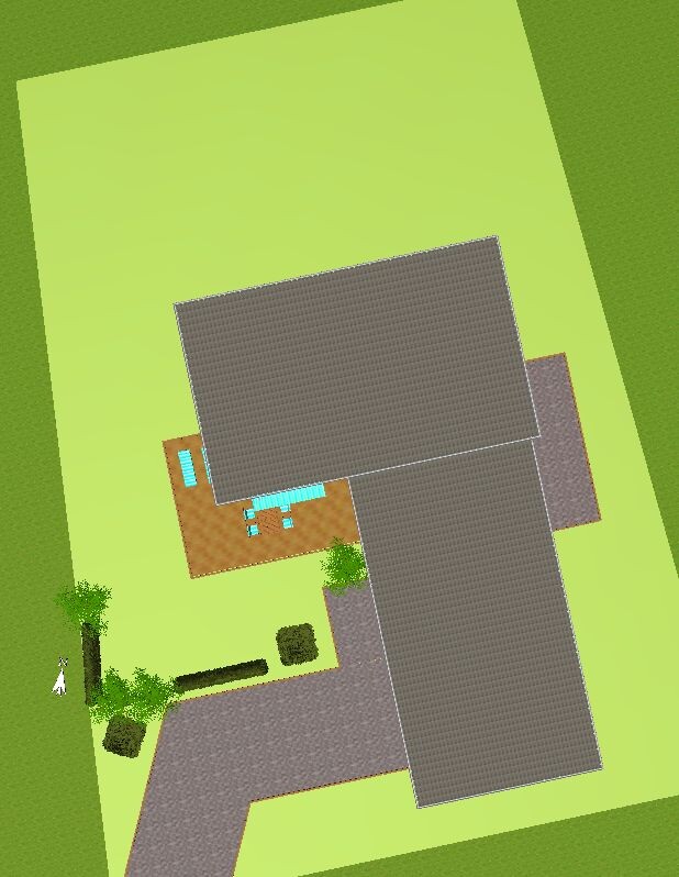

- Das Haus steht sehr mittig im Baugrund, wobei dann ein sehr großer Nordgarten bleibt, den wir aber eher im Süden haben möchten (Maximierung Südgarten)
- Die Stiege möchten wir nicht im Wohnbereich haben, sondern direkt vom Eingangsbereich begehbar machen. Trennung zwischen Küche/Essen und Wohnzimmer soll ein Kamin (3 seitig mit Glas) sein
- Besucher würden über den Garten-/Terrassenbereich zum Eingang gehen, was wir eigentlich vermeiden möchten (daher Eingang im Westen)
- Wir möchten mehr Süd/West-Fenster beim Küchen/Essbereich einplanen (heller, sonniger Raum ist geplant)
- Wir brauchen mehr Lagerraum (kein Keller und Flachdach) und diesen möchten wir eigentlich fast vollständig (bis auf die Speis) in die Garage geben (Gartengeräte, Gartenmöbel, Reifen, etc.) da dieser Raum günstiger ist, als im Einfamilienhaus. Kombination von Speis und Lagerraum ist eine gute Idee, aber eigentlich möchten wir Lebensmittel (Speis) und andere lagernde Gegenstände (Lager) trennen.
- Das Pool würde sich dann nur sehr knapp zur westlichen Grenze einplanen lassen, was wir aufgrund Privatsphäre eher nicht machen möchten (eher in den Südosten)
OG:
- Super Raumaufteilung mit kurzen Wegen. Leider aber eben nur durch eine zentrale Stiege möglich.

27.12.14 13:40
Zeig doch mal die genaue Lage, wie du das Haus und den Pool 😉 ins Grundstück setzen willst.
Ich finde ja vermutlich den Weg von der Einfahrtmöglichkeit bis Haustür recht weit.
Die Lageskizze habe ich doch in etwa korrekt interpretiert - oder? Nordpfeil und ca. Grenzen
Kamin hatte ich auch beidseitig unter der Treppe angedacht, also für Essen und Wohnen.
Mir schwebt da noch etwas vor ... mal sehen.
EDIT:
Speisekammer und Lagerung von Weihnachtsdeko und ähnlichen Sachen zusammen in einem Raum, warum sollte sich das nicht vertragen?
Und in der Garage hatte ich ja auch noch jede Menge Stauraum vorgesehen.
