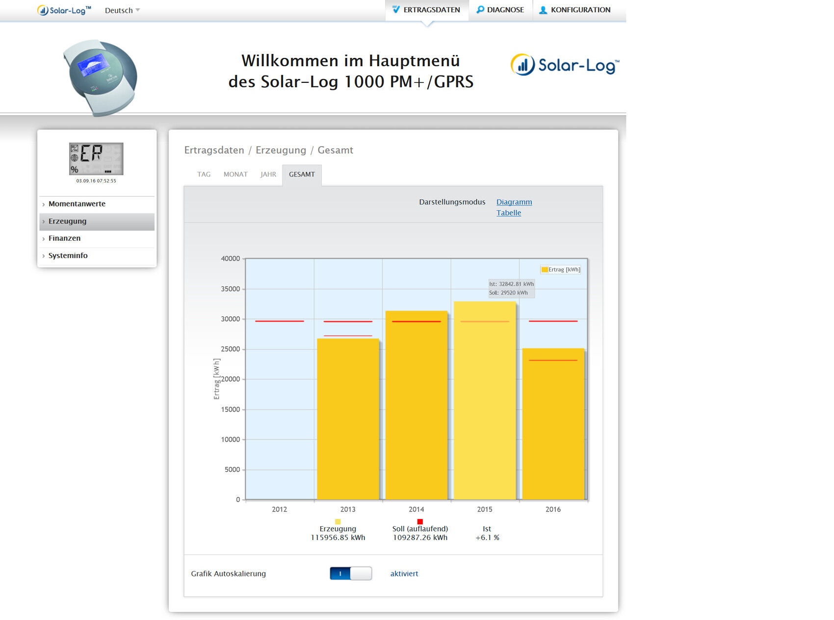

Solar-Log Dashboard mit Balkendiagramm der jährlichen Erzeugung (kWh) 2012–2016
ertrag 32843 kWh * 0,165 Euro = 5419€
Steuern = (Ergebnis - Abschreibung - Aufwand Vers usw) * 0,35 -> (5419- 2500-270)*0,35->5419-927-270=4222
Ertrag nach -steuern 4222€ ohne den Selbstverbrauch von nochmals ca. 800€
Insgesamt komme ich damit auf ca. 5.000€ .
Und selbst wenn es 2 Jahre länger dauert ist es immer noch ein plus Geschäft

ich habe mir jetzt noch mal die mühe gemacht mir die Abrechnung von meinem Versorger rauszu kramen. ich habe für 2015 eine Erstattung vom 6349,38€ brutto bekommen. . das heißt ich habe 5335€ für 2015 bekommen. die 80€ ungenauigkeit in meiner obigen Rechnung schenke ich mir jetzt ....

Allerdings : Wie kann den eine 30 kWp-Anlage 32.800 kWh/Jahr produzieren.
30 kWp heißt doch unter besten Umständen 30 x 1.000 kWh im Jahr. Oder irre ich mich da?
