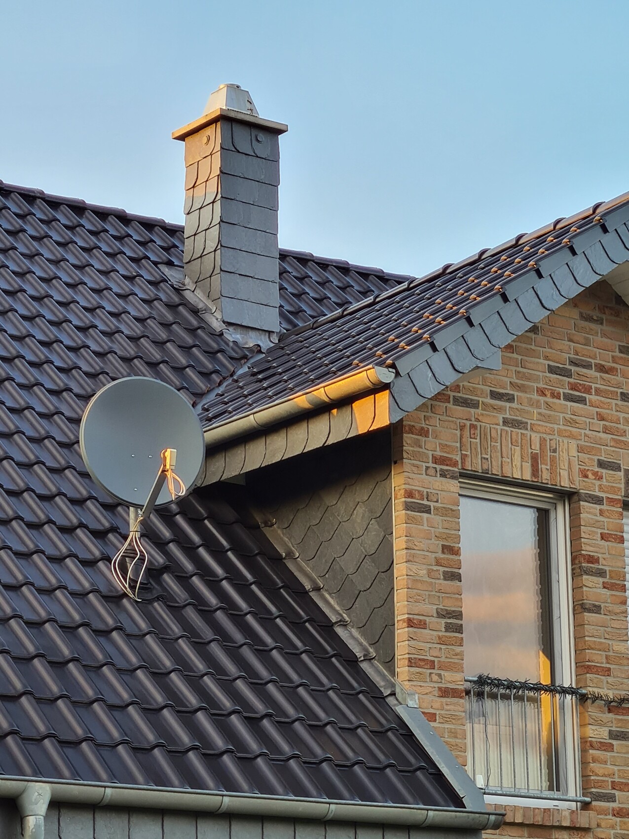

wir planen uns eine Photovoltaikanlage aufs Dach setzen zu lassen.
Habe heute ein erstes Angebot bekommen. 24 Module a 370Wp also gesamt 8,88kWp.
Das Ganze soll inkl. Montage mit Gerürst, Anschluss 13.414,98€ netto kosten.
Module: Solarwatt Panel classic H 1.2
Wechselrichter: Kostal Plenticore plus 7.0

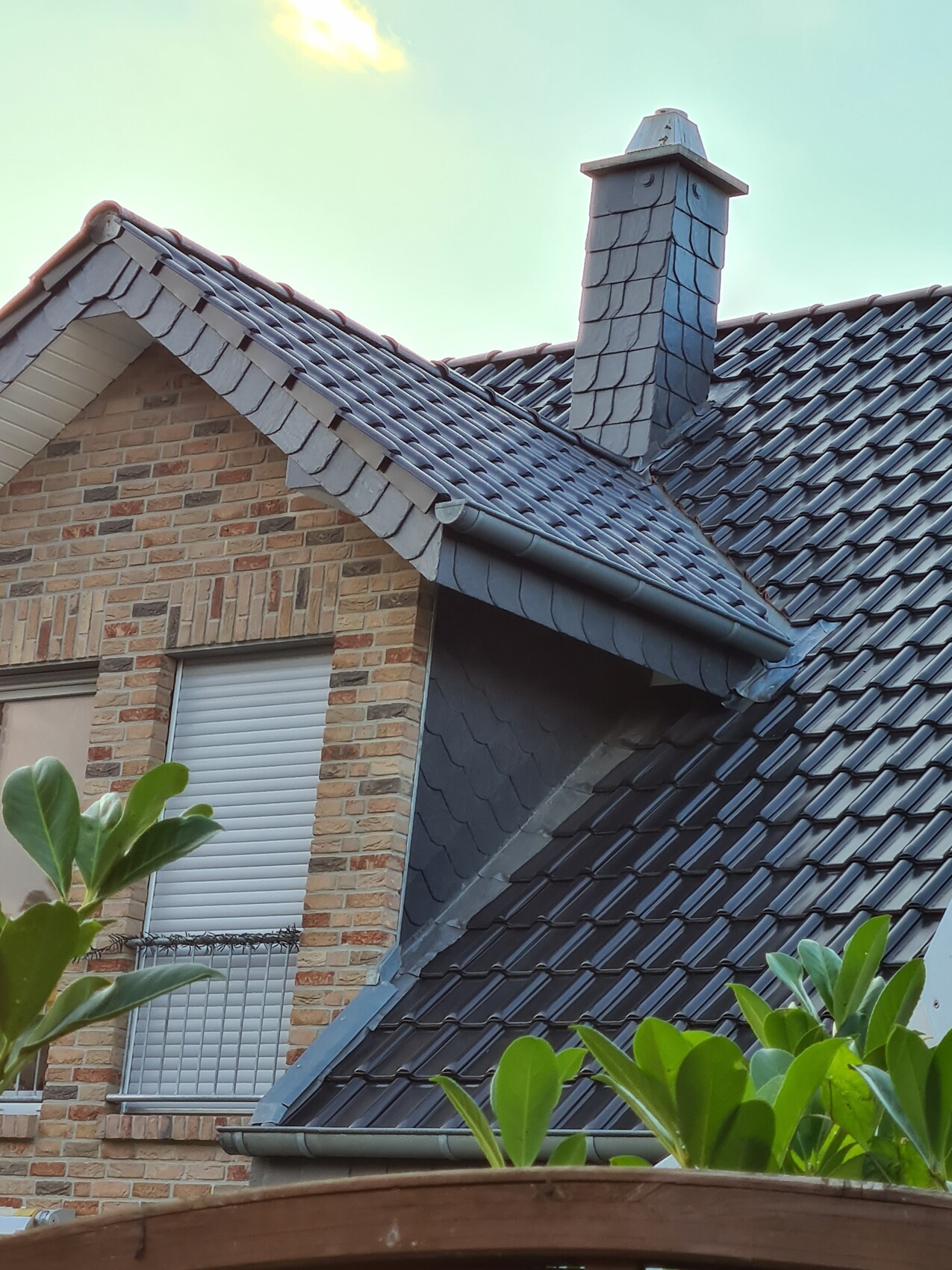

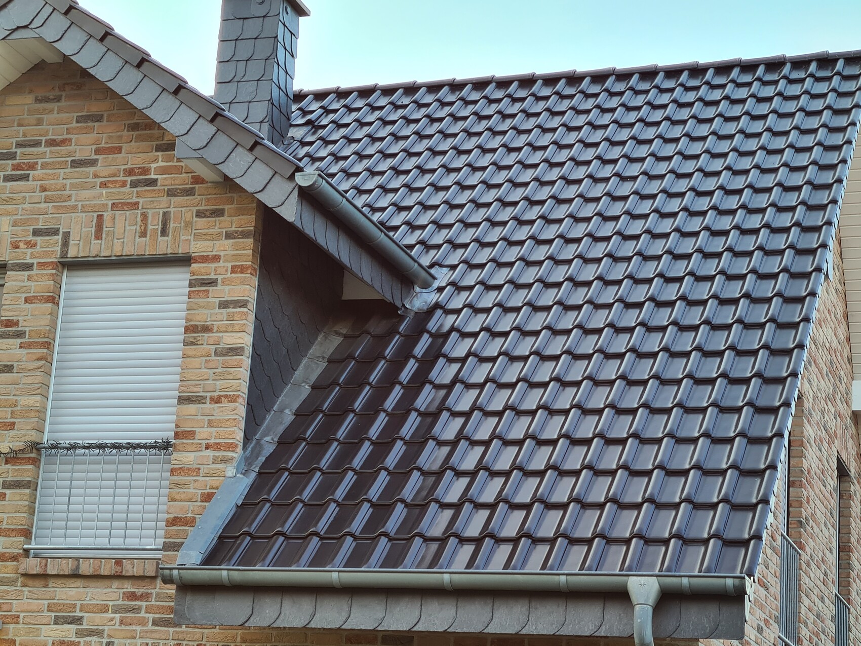

Anbei einmal Bilder von unserem Dach. Ausrichtung ist Südost
Was ist von dem Angebot zu halten?
Unser Stromverbrauch liegt bei ca 7000kWh (Wärmepumpe heizen/kühlen, Warmwasser und was noch so anfällt)

Ich habe letztes Jahr im August netto 12.055€ für 9,75 kW bezahlt. Also 1.240€/kW zu 1510€/kW. Ich denke ein wenig günstiger würde schon gehen. Vermutlich. Aber ganz schlecht ist das in der jetzigen Zeit nicht. Würde ich behaupten.
netuser
03.05.22 14:50
Zumindest im Vergleich zu den Preisen vom letzten Jahr (Herbst) ist der Preis ziiiemlich hoch. Die Frage ist tatsächlich ob man aktuell bzw. mittelfristig deutlich günstigere findet und da wird dir eher keiner eine verlässliche Antwort geben können...., außer die Anbieter in deiner Umgebung.
Soweit ich das sehe ist das Dach auch nicht ganz so einfach zu belegen, so dass hier der eine oder andere Euro für den Mehraufwand mit einkalkuliert ist. Wie breit ist das Dach? Hast du dir selbst die max. mögliche Belegung überlegt und ausgerechnet, insbesondere auch unter Berücksichtigung der verschiedenen Modulgrößen?
Die andere Nord/West Seite direkt mit zu belegen ist keine Option?
