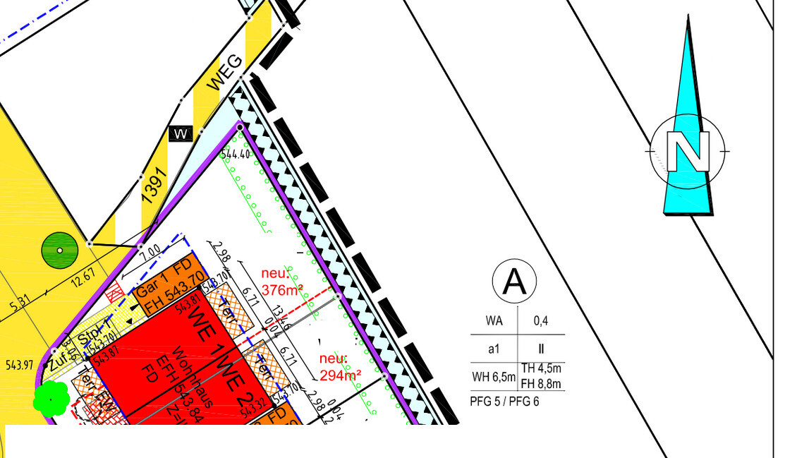

ich klinke mich mal ein - ich hoffe das ist Okay. Wir sind gerade dran, eine Doppelhaushälfte mit Bauträger zu bauen. Bisher habn wir im Sonderwunsch Katalog nur Leerrohre mit 25mm Durchmesser gefunden.
Das ist unsere "Dachsituation":
Ein farbiger Bauplan eines dreieckigen Grundstücks mit Gebäudeflächen, Maßen und Nordpfeil.
Ich hätte hierzu 2 Fragen:
1. Lohnt sich eine Vorrüstung für eine Solaranlage zur Stromerzeugung generell mit der Ausrichtung?
Das Dach hat ca. 12 x 6 Meter Abmessungen.
2. Wenn ja, was für Leerrohre sollte ich dann wo installieren lassen am besten? Wir haben in dem WE1 in der planlinken Ecke den Technikraum.
Ich bin Dankbar für jede Hilfe!
Liebe Grüße,
Sven

Mit Nort-West-Ausrichtung wird es keine top effiziente Anlage, hängt aber letztlich von der Dachneigung ab, ob es sich "überhaupt lohnt".
Gibt es sonst keine Fenster, Gauben, Entlüftungsrohre ... o.ä. die ggf. noch zu berücksichtigen wären...?
Ansonsten lass dir einfach mal eine Anlage anbieten oder schau nach entsprechenden Online-Tools, die eine bessere Abschätzung erlauben.
Was die Leerrohre angeht, kann ich dir nicht wirklich helfen, bei 25mm wird es aber definitiv knapp.

danke für die schnelle rückmeldung! Es ist ein Flachdach, sorry hatte ich komplett verschlafen zu sagen! Okay - danke trotzdem! Weiß sonst jemand ob ich 40-er Rohre oder sowas planen sollte? Lieben Dank!

Flachdach funktioniert doch bestens für Photovoltaik!
Leerrohre mindestens 3xM40

Mit Flachdach hast du Gestaltungsfreiheit und Optimierungsmöglichkeiten wie du lustig bist ... 🙂
Dann sollten +/- 10 kWp auch drin sein.
