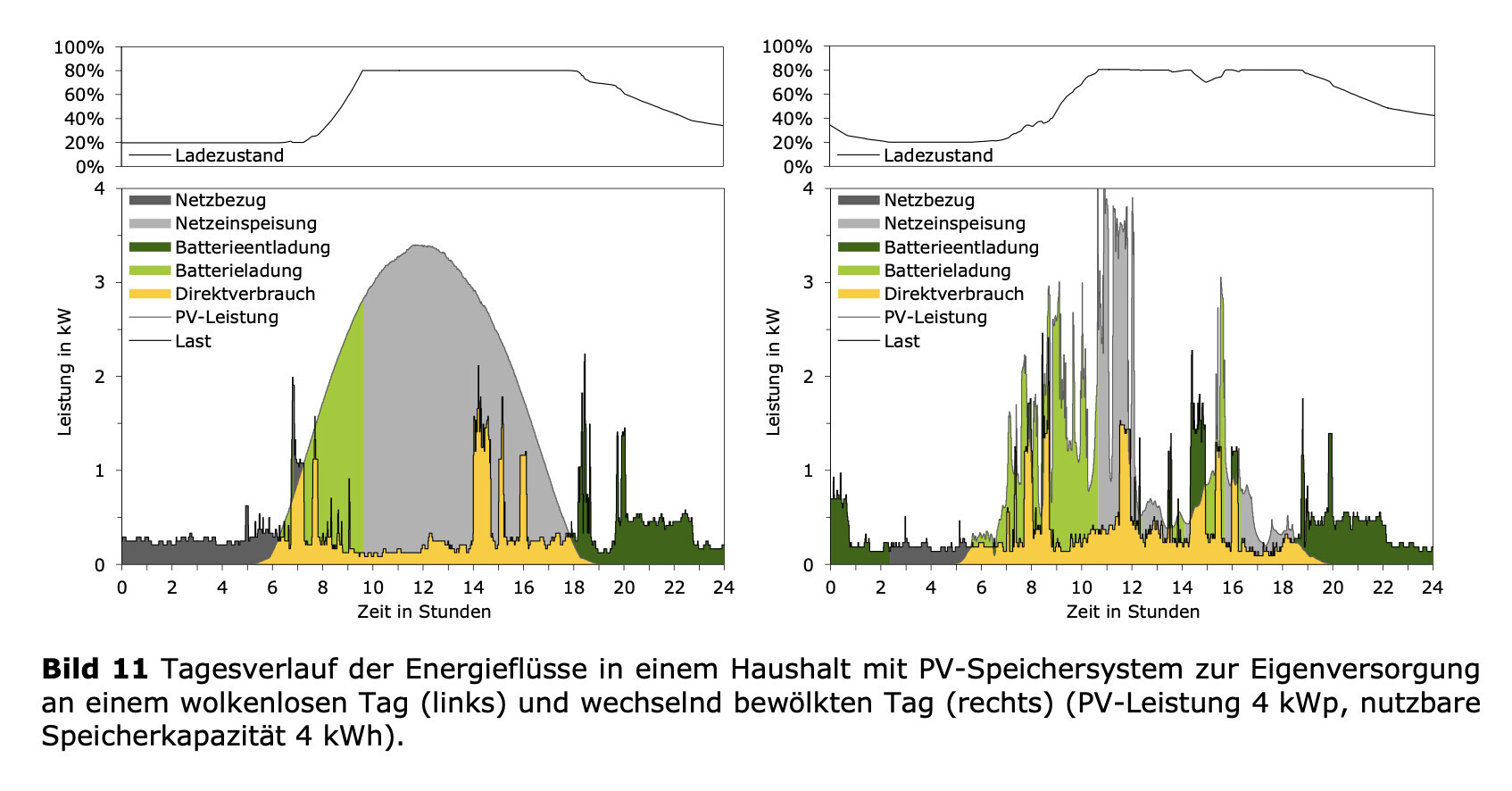

Das Rechnen mit dem Speicher geht mit unterschiedlichen Annahmen. Wenn man nur in Sonnenstunden rechnet, sieht das so aus wie links in der Abbildung. Wenn man auch mit wolkigen Tagen rechnet kann es so aussehen wie rechts. Hieraus ergibt sich eine Annahme der Zyklen des Stromspeichers. Diese Annahme bestimmt den errechneten Preis einer kW aus dem Stromspeicher. Man kann es also sowohl schön, als auch schlecht rechnen.
(Quelle: HTW Berlin)
Das Bild verstehe ich nicht.
- Was hat die Bewölkung mit der Rentabilität eines Speichers zu tun? Das Wetter kann ich nicht beeinflussen, mit oder ohne Speicher, damit ist die Produktion gegeben.
- Warum reicht nach einem bewölkten Tag der Batteriestrom noch bis in den nächsten Morgen, bei einem sonnigen Tag nicht? Laut Bild wird bei Wolken weniger Strom verbraucht (abends stehen beide Akkus bei 80%)
- Warum liegt an einem bewölkten Tag noch 19.30 Uhr Photovoltaik-Strom an, an einem sonnigen Tag nicht?
- Warum wird der Akku nur bis 80% geladen?
- Wieso wird die Einspeisebegrenzung nicht berücksichtigt?
- Heutige Systeme arbeiten mit Prognoseberechnungen zur Speichersteuerung, wieso wird das nicht abgebildet?
- Was ist nun überhaupt das "Ergebnis" der Bilder? Bei beiden sehe ich einen vollen Batteriezyklus am Tag, und weiter?
Vielleicht kannst du mal eine Beispielrechung aufmachen, wie du damit auf den Preis einer kWh aus dem Speicher kommst. Danke.

Das Bild zeigt, dass ein Speicher bei wechselhaftem Wetter tagsüber nicht nur läd, sondern auch entläd. Das hat Einfluss auf die Annahme der Zyklen im Jahr.
Vereinfachter Rechnungsweg Aufpreis Batteriestrom über Nutzungsdauer und Zyklenannahme:
Nutzbare Speicherleistung x Ladezyklen pro Jahr = Akkustrom p.a. z.B. 8kWh x 200 Zyklen= 1600 kWh
rechnerische Nutzungsdauer x Jahresproduktion = Gesamtproduktion. z.B. 10 x 1600 kWh = 16000 kWh
Anschaffungspreis : Produktion = Kosten je kWh z.B. 4000 € : 16000 kWh = 0,25€ je kWh
Nun kann einer mit 15 Jahren rechnen, dann kommen 0,167 € je kWh raus.
Ein anderer geht von 10 Jahren und nur 150 Zyklen aus, schwupps kostet die kWh 0,33 € je kWh
Ein anderer rechnet die herstellerangegebenen Zyklen und keine Nutzungsdauerder landet wieder woanders.
Manche gehen von einer Zyklenanzahl aus, die nur der Anzahl der Sonnentage entspricht, die kommen auf entsprechend höhere Kosten.
Jede Beispielrechnung kann über die Grundannahmen beliebig zerpflückt werden - und zwar in jede Richtung.
