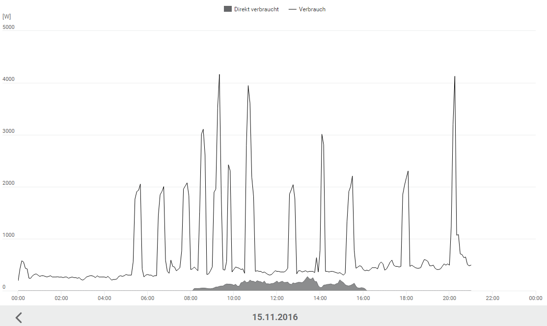

Zur Orientierung, auch wenn es nicht ganz passt, da wir eine Sole-Wärmepumpe haben (das sind die Spitzen)
Hier der heutige dunkelgraue Tag, also selbst mit 10kWp hätten wir heute nichts eingespeist.
Diagramm des täglichen Energieverbrauchs mit Verbrauchsspitzen über den Tag

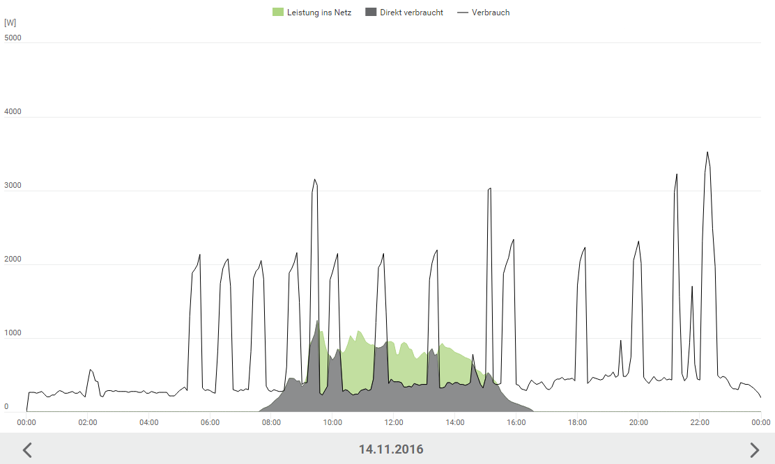

Das hier war gestern mit einigermaßen Sonne...
Diagramm der täglichen Hausenergie mit Netzleistung und Verbrauch am 14.11.2016

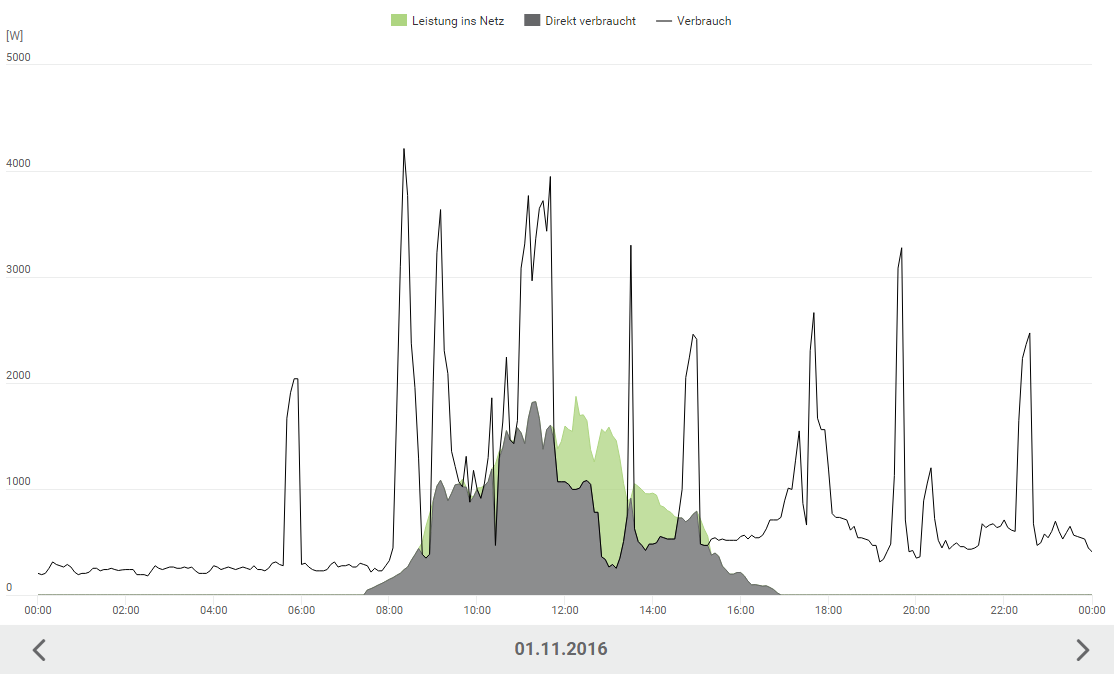

Hier ein Waschtag bei gutem Wetter Anfang November.
Tagesdiagramm zeigt Energieverbrauch, Netzbezug und Direktverbrauch im Tagesverlauf

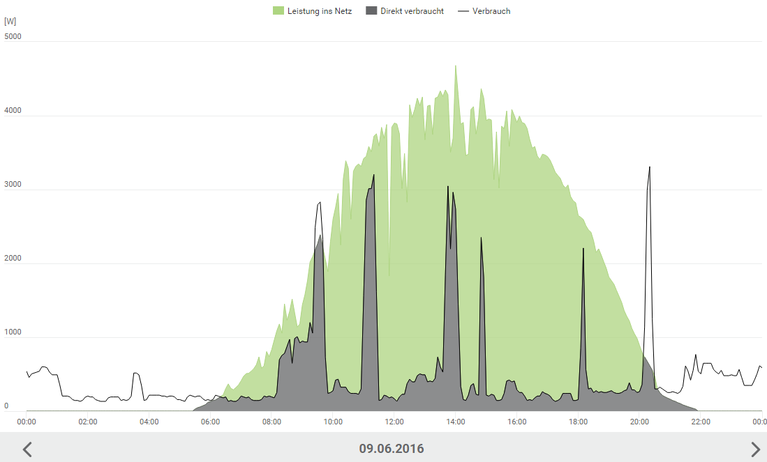

Und das hier war unser bester Tag dieses Jahr im Hochsommer
Diagramm mit Energieeinspeisung ins Netz und eigenem Verbrauch über den Tag
