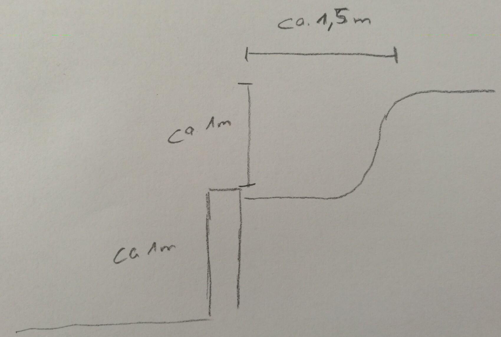

meine Frau und haben ein Grundstück im Altbestand gekauft. Nachdem wir im Haus vieles erledigt haben wollen wir gerne den Garten noch schöner gestalten.
Das Grundstück liegt an einem Feld, allerdings ca 1m höher als das Feld dahinter.
Im Querschnitt sieht es ungefähr so aus, links ist das Feld und rechts oben ist unser Garten.
Handgezeichnete Grundriss-Skizze mit Maßangaben für Hausbau
In dem Teil zwischen der Mauer und unserem Garten ist ein kleiner Hang, der aktuell wunderbar mit Unkraut voll wächst. Wir haben dadurch regelmäßig viel Arbeit und würden das gerne anders gestalten.

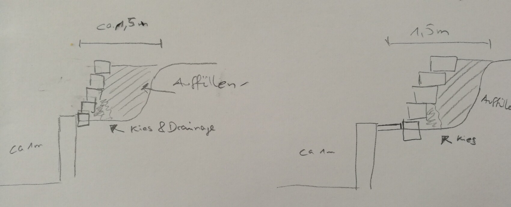

Eine Idee war nun dort mit Pflanzsteinen eine Mauer zu setzen und den Rasen einfach zu "verlängern". Rasen lässt sich einfacher mähen als die Brennesseln und in die Pflanzsteine könnten wir noch Pflanzen setzen die die Bienen etc gerne haben.
Jetzt hatte ich eine längere Diskussion mit meinem Schwiegervater wie man diese Mauer bauen sollte. Er ist handwerklich sehr erfahren, ich eher nicht. Dafür hab ich mir einige Anleitungen im Internet angeschaut wie man so eine Mauer baut.
Die Anleitungen die ich gesehen haben sprechen immer davon das man ein Fundament machen soll. Der Schwiegervater meint, das es nicht notwendig wäre, da dort alles gesetzter Mutterboden (liegt seit mindestens 1960) ist. Außerdem wäre es sehr viel Arbeit.
Skizze einer Fundamentwand mit Kies und Drainage beim Rohbau
Ich bin mir da aktuell noch unsicher. Ein Bekannter hat uns mal geraten ein wenig Abstand zur Mauer links zu halten. Der Schwiegervater meint das wäre nicht sinnig, da das Fundament was man sonst machen würde (Version rechts) sonst auch nicht halten würde.
Was meint ihr ?
Fundament ja oder nein ? Ist es notwendig, wenn es gesetzter Mutterboden ist und die Mauer hinterfüllt ist und ich sie mit Neigung "anlehnen" kann ?
Ciao
Martin

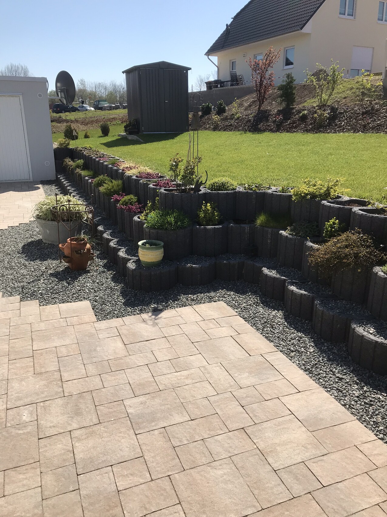

Nordlys
20.05.19 12:50
Ohne Fundament und hält.
Gepflasterte Terrasse neben terrassierten Beeten aus Betonblöcken mit Pflanzen, Garten und Haus im Hintergrund
martinschm
20.05.19 13:15
Danke fürs Feedback. Wie lange steht deine Mauer schon ?
Nordlys
20.05.19 13:34
2017-in der unteren reihe ist Beton, darauf Kiesel, die beiden oberen voll Erde.
