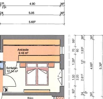

wir stoßen bei unserer Planung immer wieder über die Größe des Schlafzimmers und die Ankleide.
Irgendwie sind wir mit der Größe des Schlafzimmer noch nicht ganz zufrieden. Wir haben Sorge, dass es zu klein wird.
Auf der anderen Seite verbringen wir jetzt nicht die meiste Zeit dort. Etwas großzügiger als heute (10,5m²) darf es aber schon wirken.
Wir überlegen die Wand der Ankleide noch etwas nach oben Richtung Norden zu schieben, sodass wir zwischen Bett und Wand mehr Platz gewinnen. Wie habt ihr das denn so gelöst bei euch? Wie groß sind Eure Schlafzimmer? Und habt ihr auch eine Ankleide integriert oder wie habt ihr das clever gelöst?
Die Ankleide haben wir übrigens absichtlich im Nordbereich, da dort eine Straße entlang läuft und wir damit noch mal etwas weiter weg sind.
Bin für Ideen dankbar

Wir haben auch den Eingang im UG und eine ähnliche Lösung. Kannst mal in meinem Planungsthread schauen. Aber euer Flur ist viel zu groß. Wir haben 13qm knapp und es wirkt riesig... Warum schiebt ihr die Garage nicht nach hinten um diesen Knick in der Einliegerwohnung weg zu planen? Mir diesem "Mini-Fitnesszimmer" werdet ihr nicht viel anfangen können... Irgendwie alles nicht so schön... Warum keine zwei Eingänge? Fuebdie Einliegerwohnung extra? Und warum die Treppe genau am der Stelle? Ist das nicht Westen??? Sorry, aber nich so schlüssig für mich. Wurde doch die Treppe eher im Norden oder Osten anbringen... Die Einliegerwohnung eher unten rechts in der Ecke (Südwest?) Und den Eingang näher an der Garage... Irgendwie wurde ich da noch einmal umdenken... Sorry...

uns war halt ein großzügiger Eingang wichtig, damit man nicht das Gefühl hat, im Keller hereinzukommen. Wie gesagt, die Wand des Fitnessraums würden wir nach rechts ziehen, dann hat der Raum knappe 10m² das sollte gut reichen.
Der Flur wird damit automatisch kleiner. Evtl. können wir noch die Einlieger etwas vergrößern. Der Knick in der Einlieger ist leider durch die Grundflächenzahl bedingt und dem Bebauungsplan geschuldet. Wir mussten das so machen, wir hatten es ursprünglich auch anders. Was die Treppe angeht: die liegt im Norden. Das ist Nordseite. da wo das Lager und die Haustechnik liegen ist Nordost. Einlieger liegt genau im Südwestbereich und der Fitness ist Westen. Insofern denke ich, macht das schon Sinn
