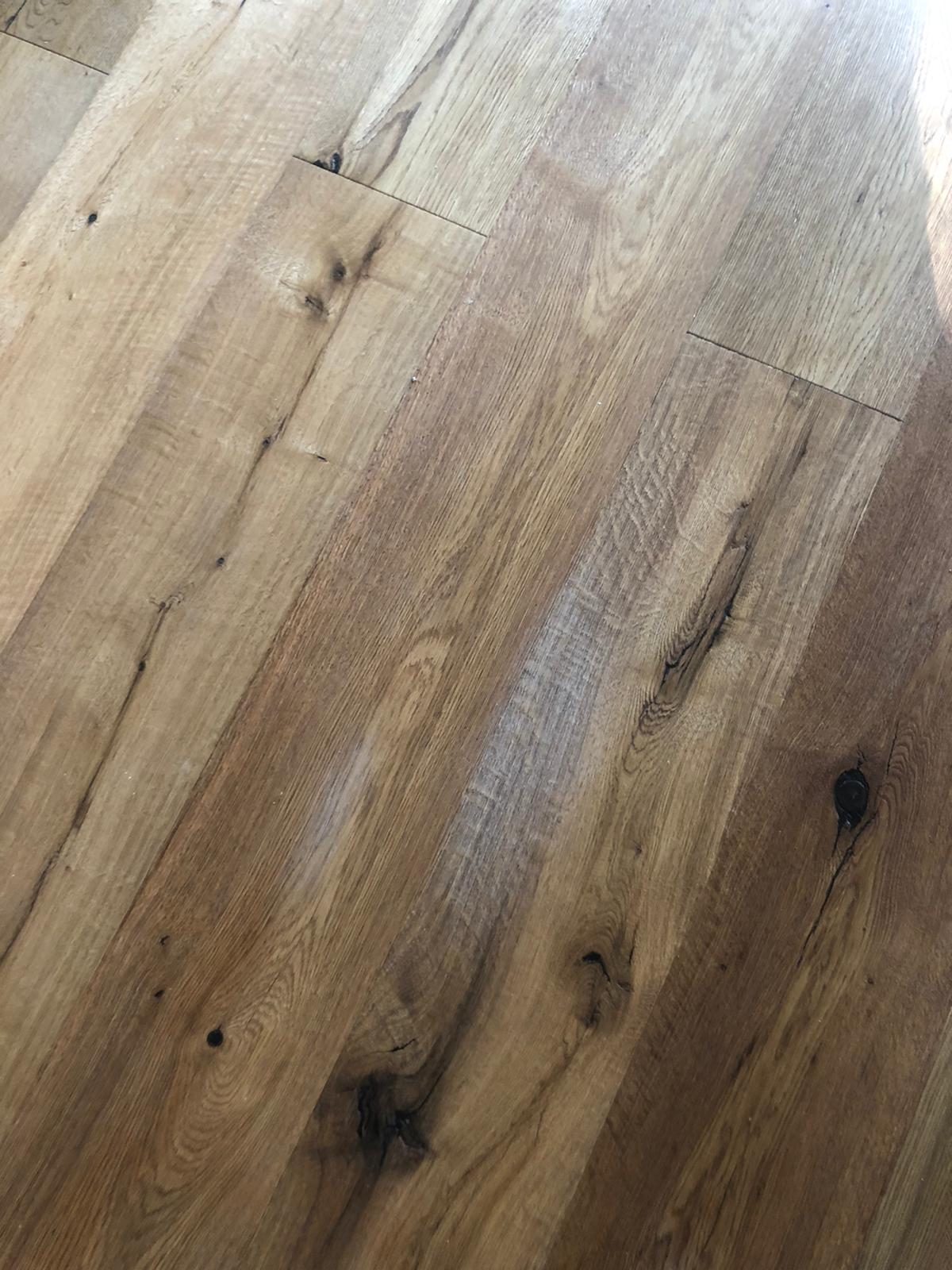

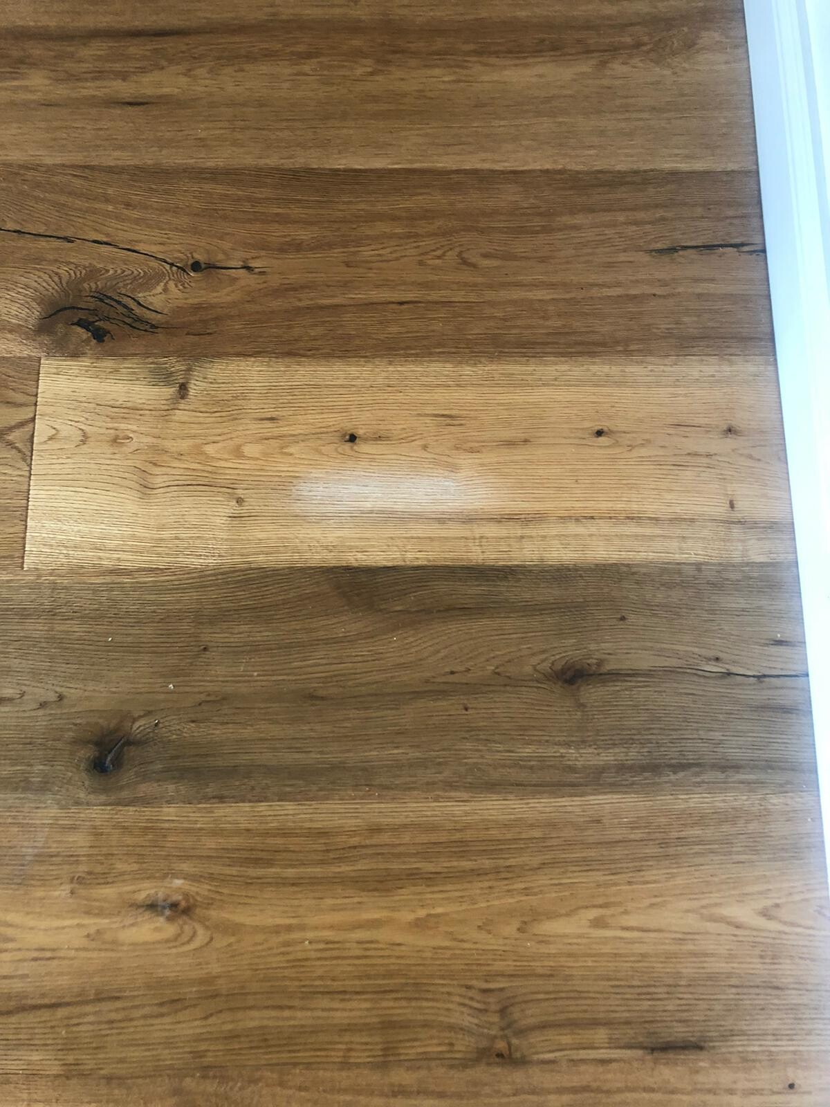

Wir haben mühsam das geöltes Parkett (Landdielen) selbst, verlegt, weil unser Parkettverleger spontan abgesprungen ist und wir keinen gefunden haben. Jetzt sind wir ziemlich zufrieden mit unserem Ergebnis (bis jetzt) aber haben überall weiße Flecken im Parkett, weil die Handwerker in noch nicht angemachten Zement oder Arycl durchgelaufen sind und das jetzt in den Dielen ist. Mein Freund hat dann mit einem harten Schwamm und Putzmittel wie verrückt auf den Dielen rumgeschrubbt aber jetzt sieht es so aus als ob er die Farbe in das Parkett gedrückt hat.. also es war nie Farbe aber jetzt sieht es aus wie Farbflecken 🙁
Hat irgendjemand eine Idee wie wir das retten können???
Danke!!!!!
ypg 28.07.21 22:36
Ein Bild sagt mehr als Tausend Worte.
Ich geh aber mal davon aus, dass ihr die Oberfläche stumpf gerubbelt habt, dazu das obere Öl, und dann bleibt trockenes helleres Holz, also eine Art heller Schleier.

ja das macht Sinn..Danke!! Irgendein Tipp für uns Anfänger?? Kriegen wir das wieder hin?

Foto gäbe es erst morgen..aber guter punkt
Tolentino 28.07.21 23:14
Das gute an Parkett ist, man kann es abschleifen.
Also abschleifen, nur bisschen und nachölen.
Die Stellen werden aber noch Weilchen anders aussehen.
HilfeHilfe 29.07.21 06:02
genau nachschleifen und ölen.... und bitte fotos
