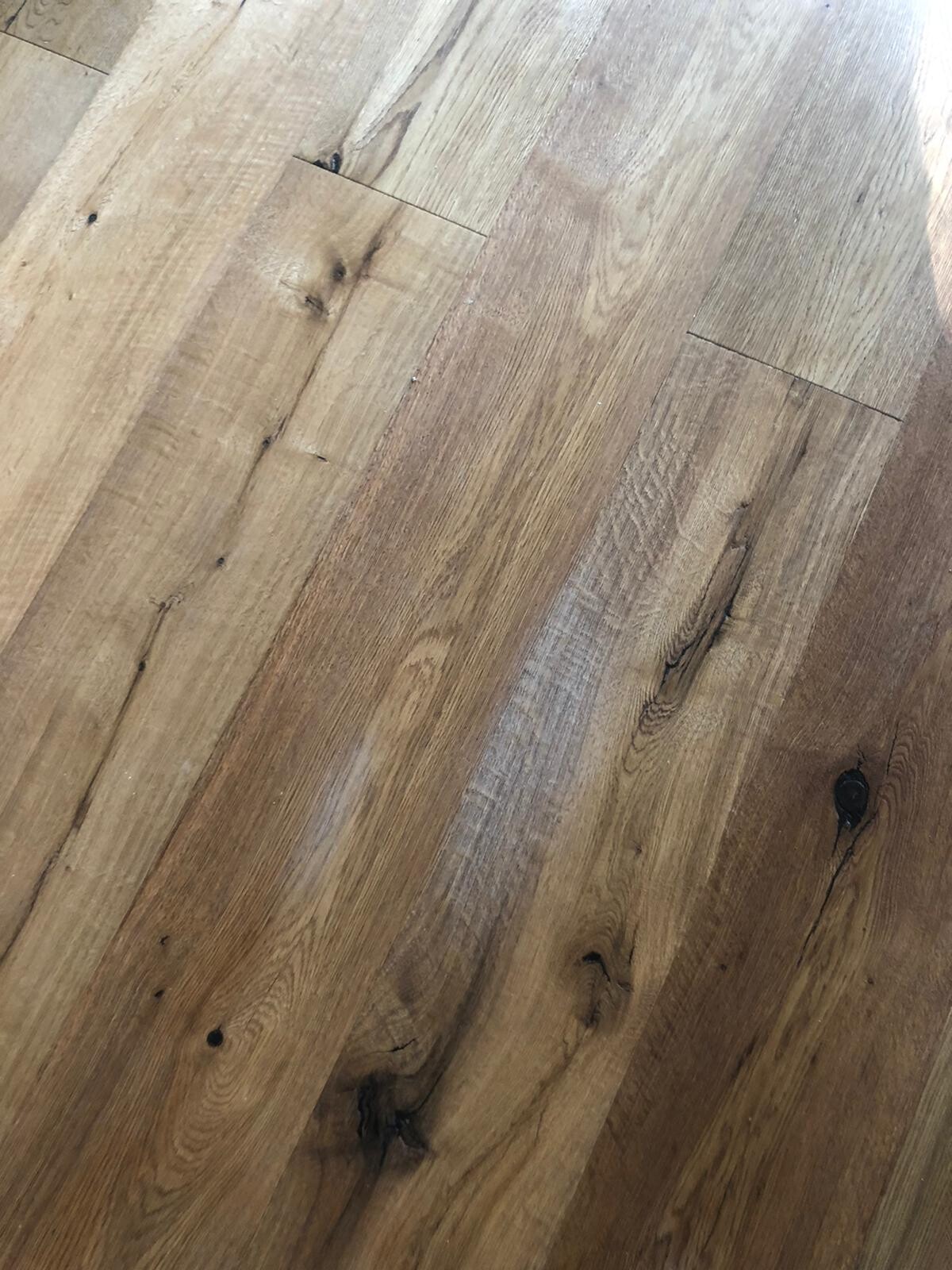

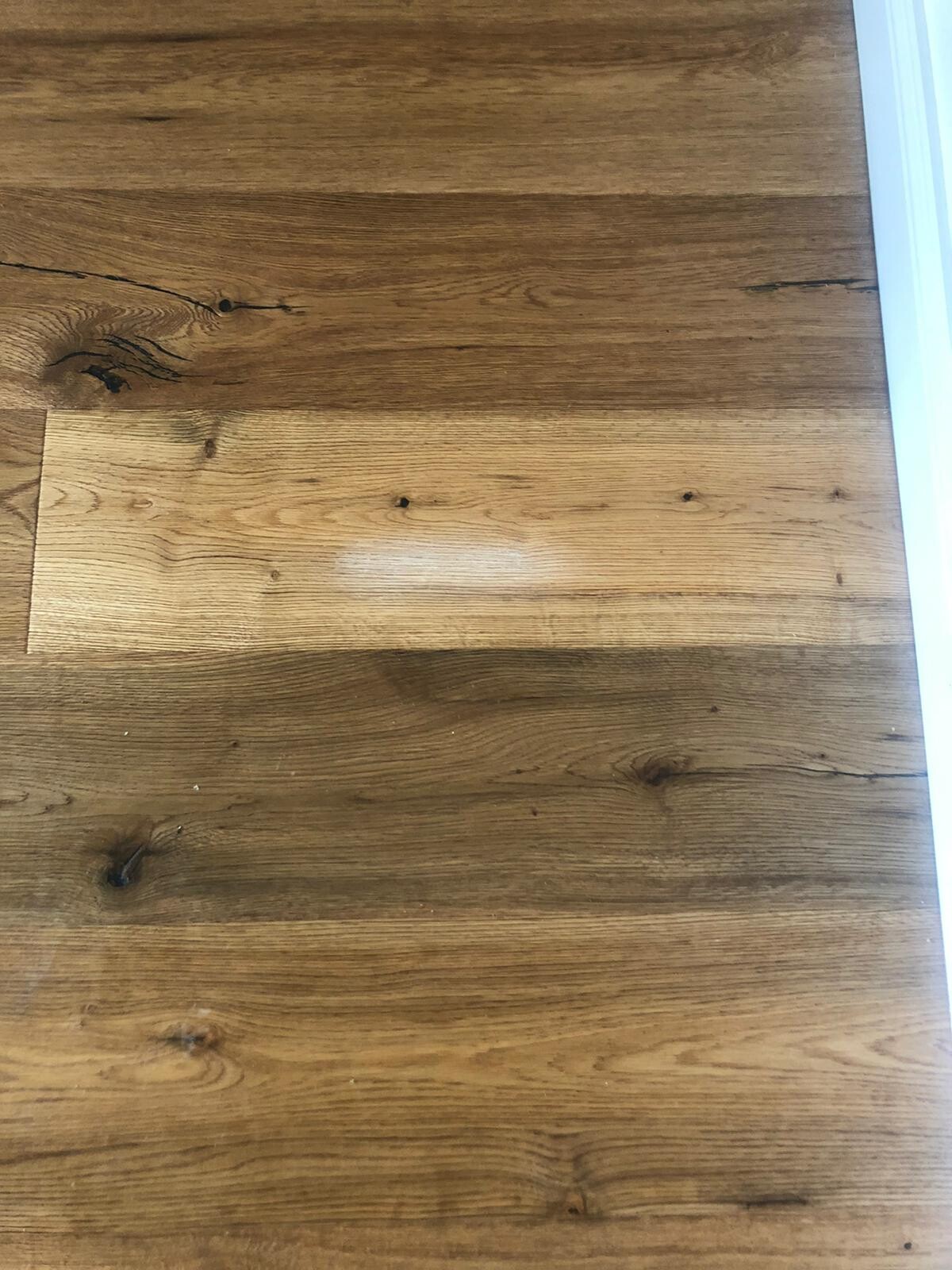

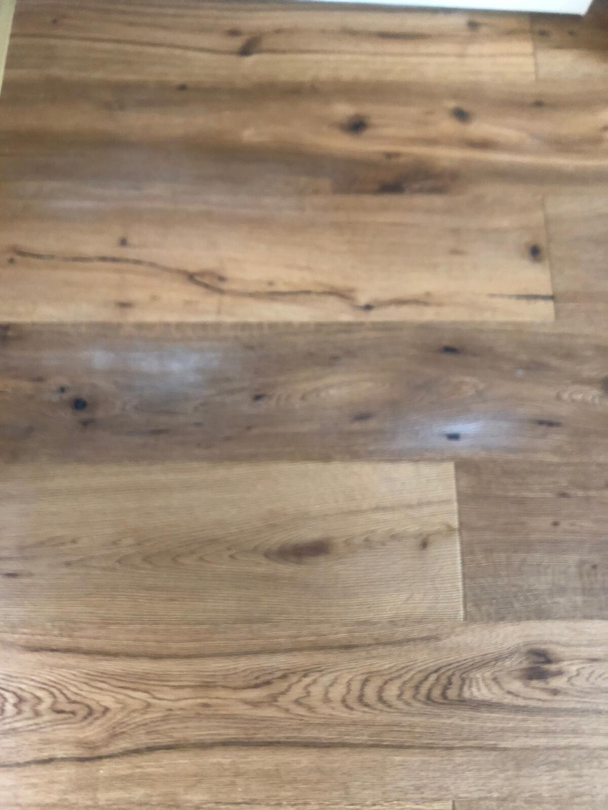

Ja, wir hatten es teilweise abgedeckt aber den Fehler machen wir nicht nochmal.

Ja, ich würde ungern die Handwerker verantwortlich machen. Erstens habe ich keine Beweise und zweitens werfen wir uns hauptsächlich vor nicht alles abgedeckt zu haben.
Myrna_Loy29.07.21 10:50
Das würde ich einfach nachölen. Erfahrungsgemäß müssen geölte Böden eh regelmäßig nachgepflegt werden, da gleicht sich das an.
