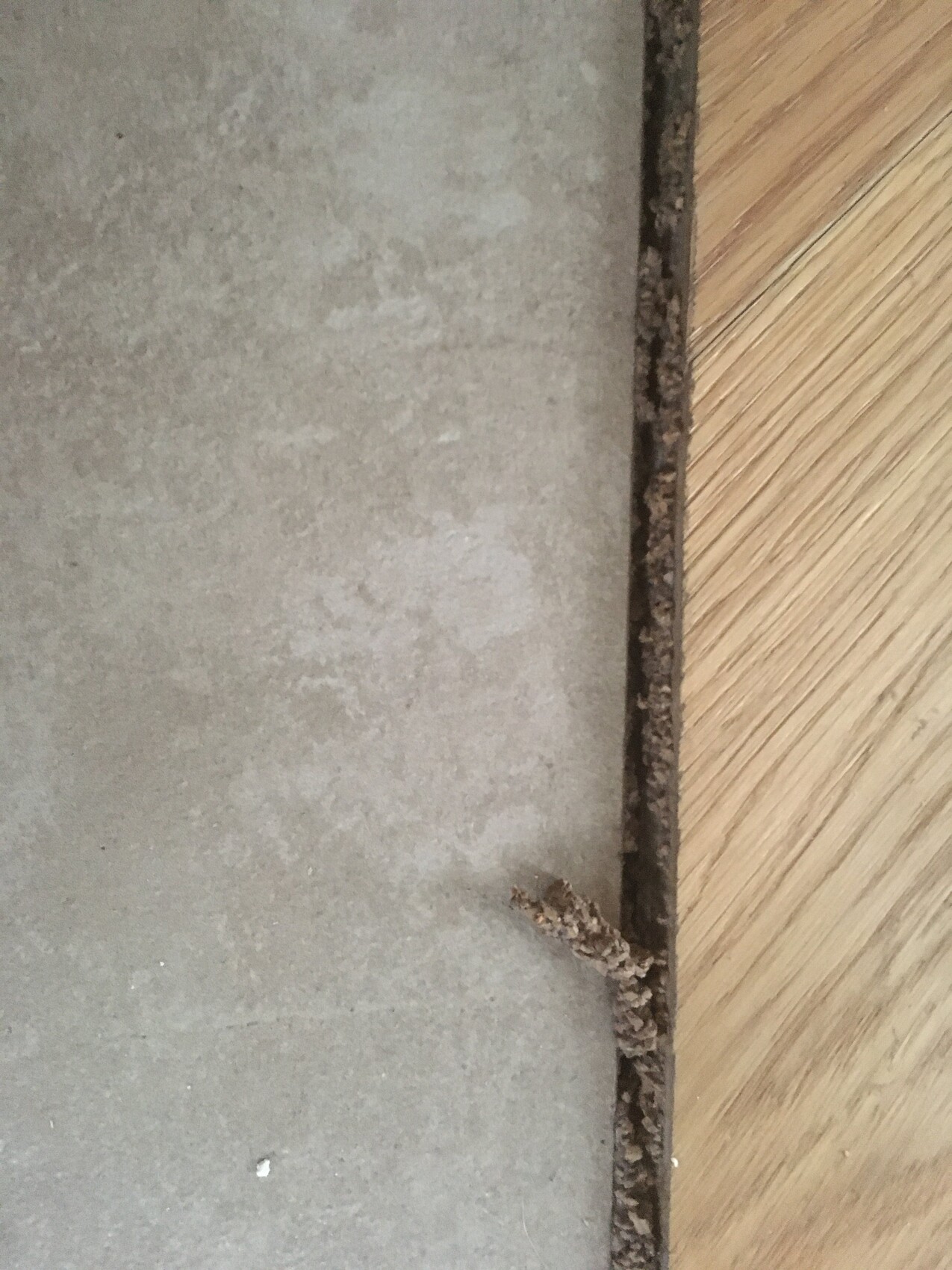

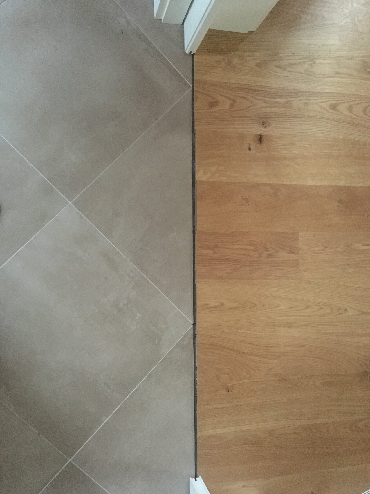

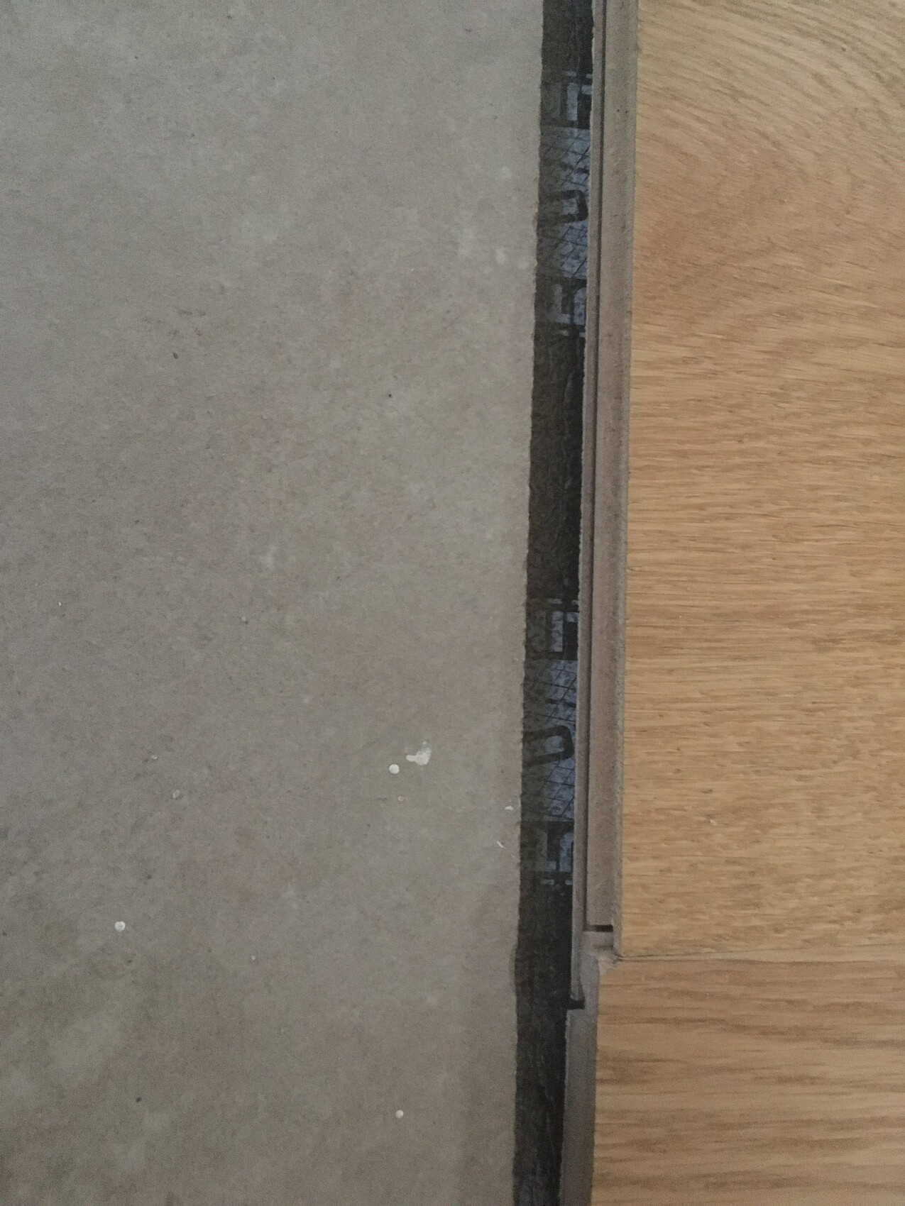

wir haben 2 Übergänge von Parkett zu Fliesen. Einmal am Kamin , einmal Wohnzimmer zu Küche.
Das Parkett bewegt sich um bestimmt 5 mm hoch und runter an den Kanten, besonders bei derr Küche. Am Kamin habe ich Flüssigkork benutzt für die Fuge. Dieser löst sich jetzt durch die Bewegung. Wie kann ich das Parkett fixieren, damit ich eine haltbare Lösung haben?
Vielen Dank!
Sina

Eventuell durch Fixierung mittels Übergangsprofil geschraubt?

Hallo "Sinovia".
Man muss grundsätzlich bei loser Verlegung von Holzwerkstoffböden, Kork aber auch Mehrschichtparkett davon ausgehen, dass sich (mehrere Ursachen sind wahrscheinlich) die Kanten des Oberbodens in den Rändern leicht aufstellen, dadurch beim Begehen "federn".
Der Fehler lag damit bereits in der Verlegung, da das Schlussprofil auf dem Verlegeuntergrund hätte durch Verschraubung oder Verklebung befestigt werden müssen, ohne die Bewegung der Fußbodenelemente zu beeinträchtigen.
Im Nachgang da etwas zu machen ist handwerklich zwar möglich, aber "Frickelei".
Man könnte es auf Kosten einer etwas breiteren Übergangsschiene bewerkstelligen.
Hierzu müsste die Übergangskante des Mehrschichtparketts allerdings um wenige Zentimeter kürzen (damit man mit dem Basisprofilkörper unter die Elemente kommt und dazu noch sicher verkleben kann).
Von Unterspritzen u.ä. halte ich persönlich nicht viel, da das Ganze (wenn man die Parkettkante nicht kürzt) durch die wenigen Zentimeter "Arbeitsraum" zwangsläufig unkontrolliert erfolgen würde, man damit keine Möglichkeit hat, abzuschätzen, ob ausreichend Klebstoff unter die (nicht gekürzten) parkettelemente gelangt ist.
Außerdem wird dadurch die schwimmende Verlegung aufgehoben, die Regeln des Fachs werden damit aufgehoben.
Außerdem wird die Parkettebene beim ersten Ausdehnen die (ohnehin schwache) Klebefuge abreißen.
Was bleibt, ist letztlich nur der nachträgliche Einbau eines 2-teiligen Übergangsprofils.
Gruß und eine gute Entscheidungswahl: KlaRa
KingJulien
07.01.21 12:59
Kann man so ein Übergangsprofil zur Not nicht direkt in den Estrich schrauben?
KlaRa
07.01.21 13:09
Sicherlich geht das ebenfalls, wenn man eine ausreichende Arbeitsbreite zwischen den Parkettelementen und den keramischen Fliesen hat.
Deswegen ist ein etwas breiteres Übergangsprofil, auf dem Estrich verklebt oder gedübelt, durchaus eine Möglichkeit der Korrektur des IST-Zustandes.
Sinovia
07.01.21 15:00
Es gibt auch eine Fußbodenheizung...
