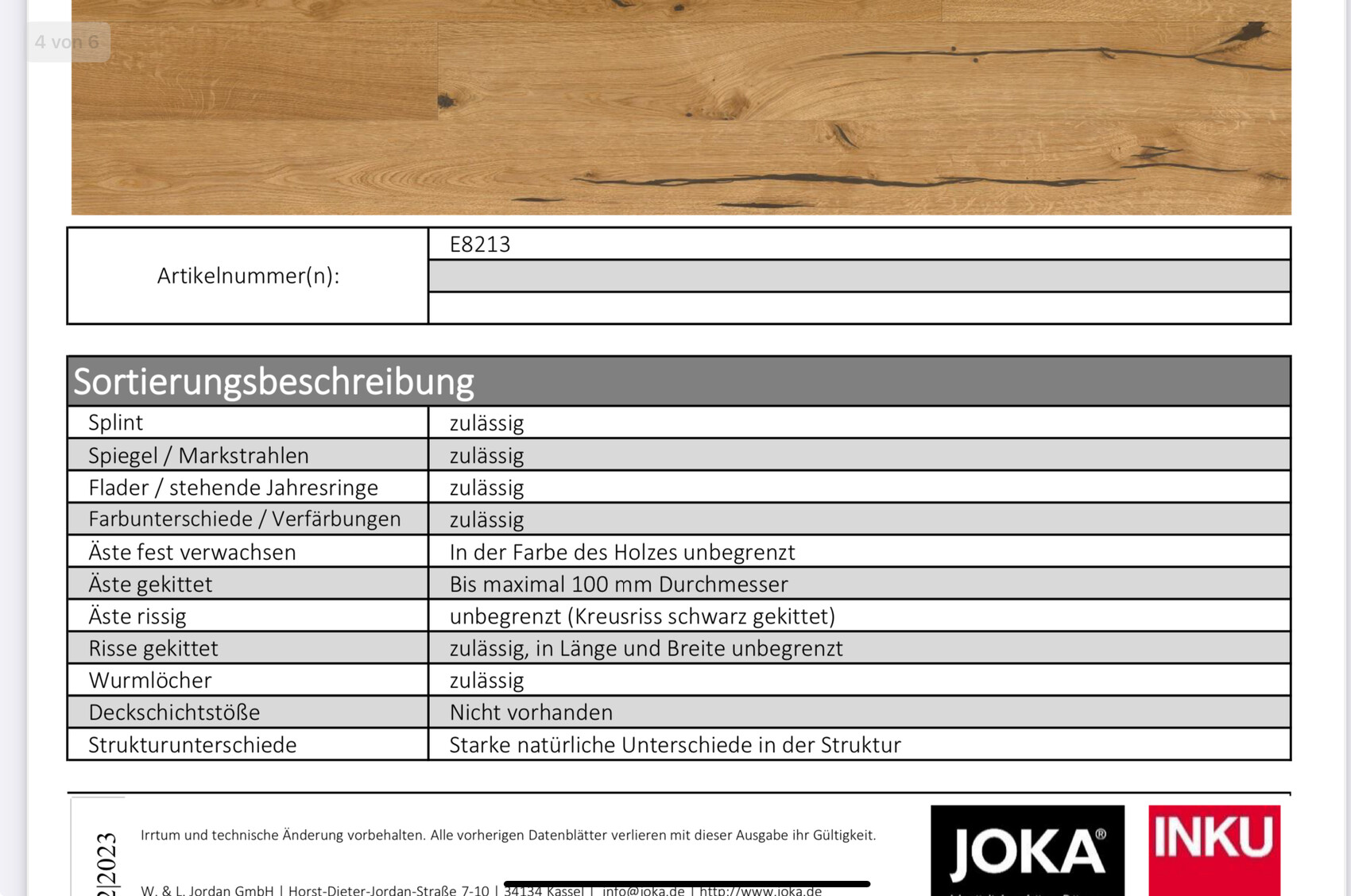

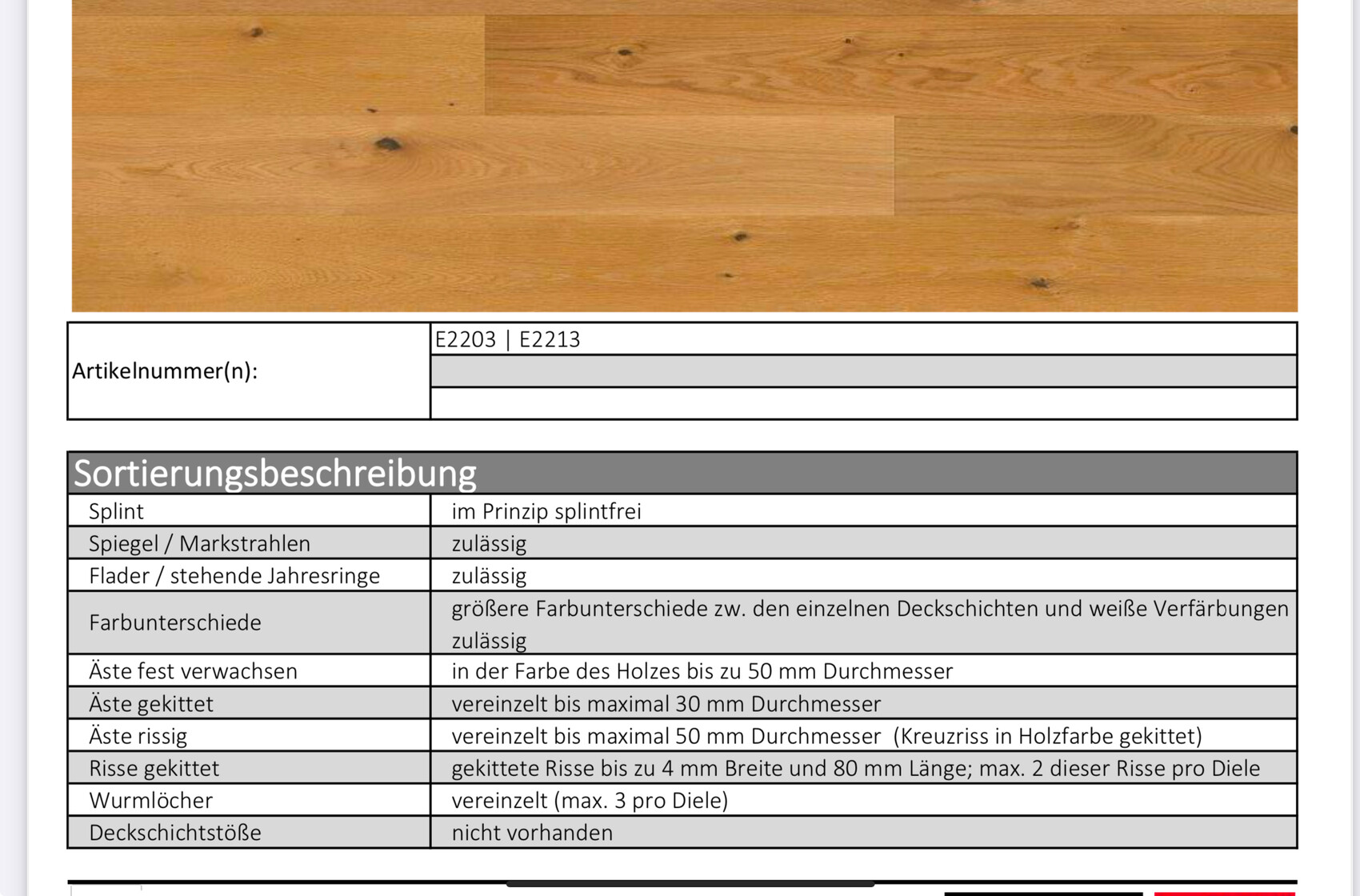

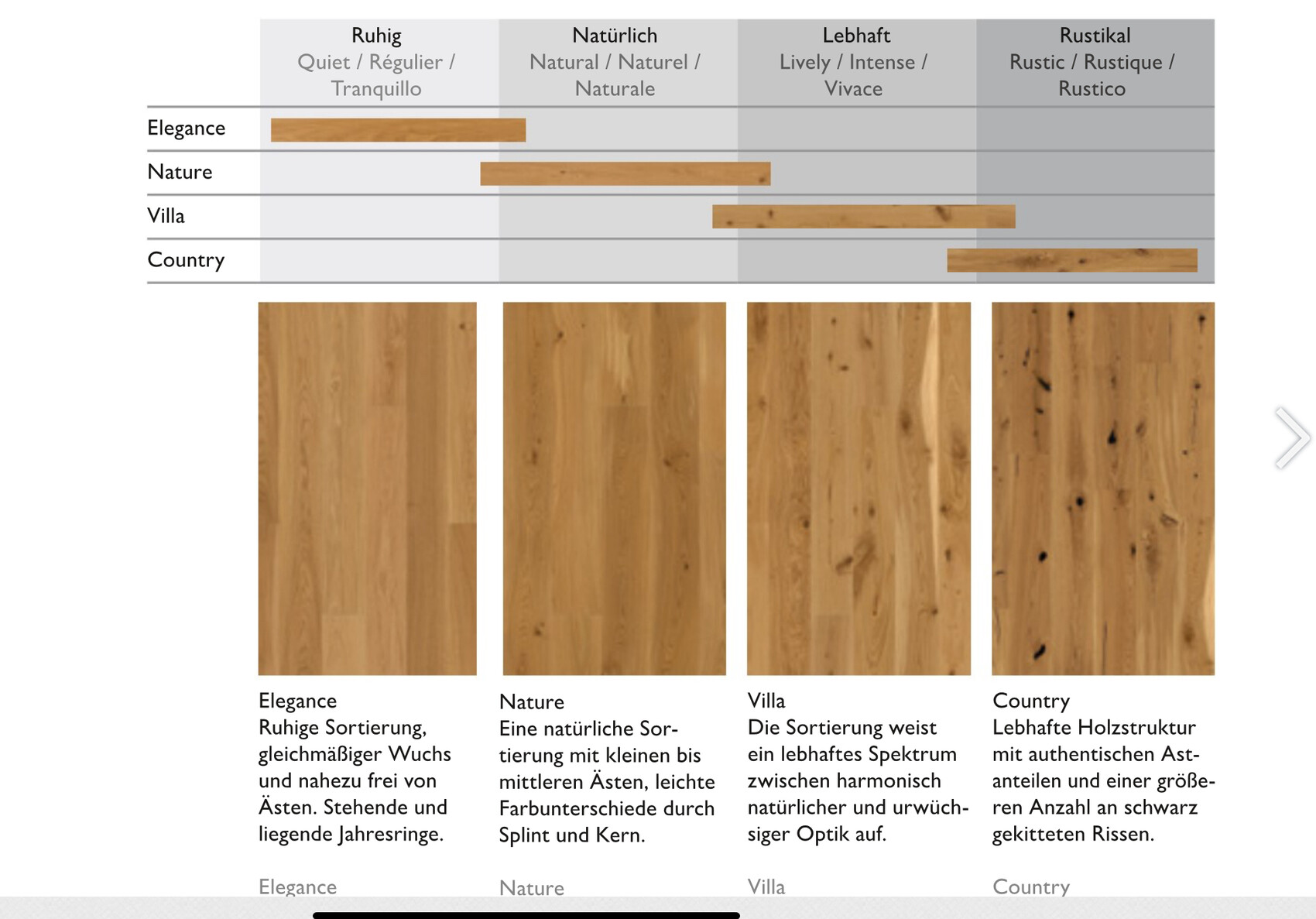

K a t j a schrieb:
Unsere Möbelkunden legen sich in den Schrank und suchen mit der Lupe die Schrankinnenseite ab, ob evtl. ein Astloch zu groß wäre.
Jepp, wenn ich Ivar Bretterböden kaufe, schaue ich auch drauf, aber ohne Lupe.
Keine Ahnung, was Ihr da für möbel verkauft, aber gerade Du solltest wissen, dass ein Möbel von Hülsta nicht mit der Landhausserie aus Indien zu vergleichen ist.
Wenn es vier Kategorien von Parkett gibt, von schlicht langweilig ohne Ast bis hin zu lebendig im Countrystyle, und man sich das letztere aussucht, dann kann man nicht die Elegance-Variante erwarten.
Vier Holzbodenproben in unterschiedlichen Holztönen mit Bezeichnungen Elegance Nature Villa Country
Sortierblatt mit Artikelnummer E8213 und Tabelle zur Sortierungsbeschreibung (Holzoptik)
Holzfußboden mit Holzplanken; darunter eine Sortierungsbeschreibungstabelle.
You get, what you buy! Mur persönlich ist die Wurmserie sehr sympathisch!
