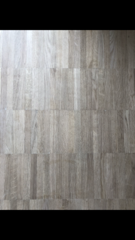

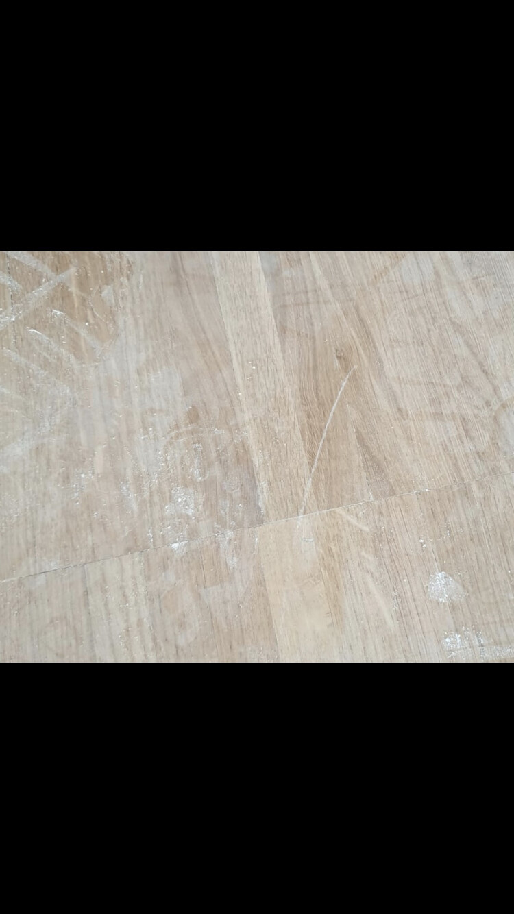

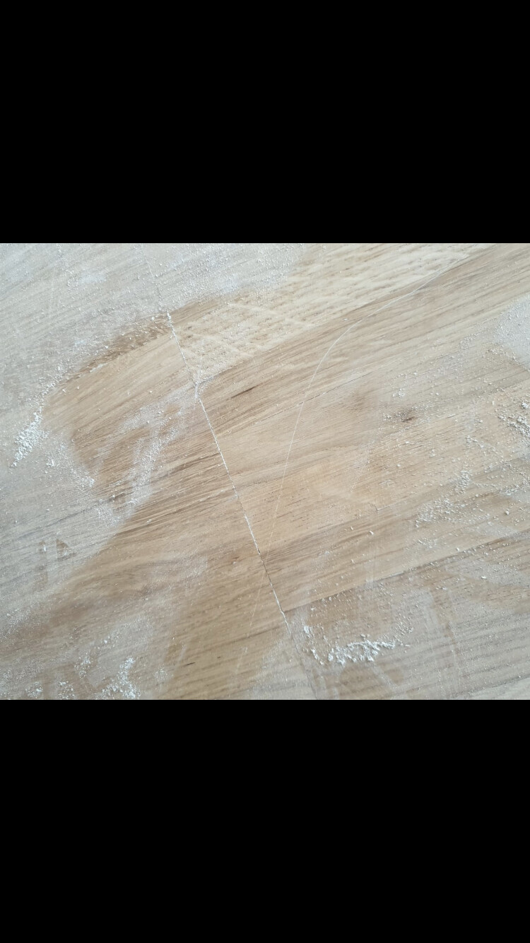

Bitte noch 1-2 Übersichtsaufnahmen liefern. Parkett ohne Versatz kenne ich nicht und ist (außer der Hersteller gibt es frei) nicht fachgerecht. Der optische Eindruck dem Bildern nach ist abgenutzt.
Ich würde die Abnahme des Parkett verweigern.
Danke dir für die Antwort! Den abgenutzten Eindruck habe ich auch. es handelt sich um Mosaikparkett im Parallel-Verbund, angeblich braucht man es laut dem Verleger keinen Versatz. Der war aus Rumänien und sprach leider nur Englisch.
Habe noch ein Bild von oben, sowie eines vom Hersteller beigefügt, um die Größenverhältnisse besser einschätzen zu können.
Holzboden mit quadratischen Paneele in warmer braun-beiger Holzoptik.
Helles Esszimmer mit Holztisch, gepolsterten Stühlen, Wandbild und Vase.

Nie und nimmer würde ich das akzeptieren - das kriegt man mit Augenbinde ja besser hin. Da würde ich hartnäckig bleiben an deiner Stelle - entweder komplett neu oder mind. 80% der Kosten (?) erlassen.
Danke für deine Antwort! Im Vergleich zum Bild des Herstellers sieht es einfach nicht schön aus. So „unsauber“ halt.

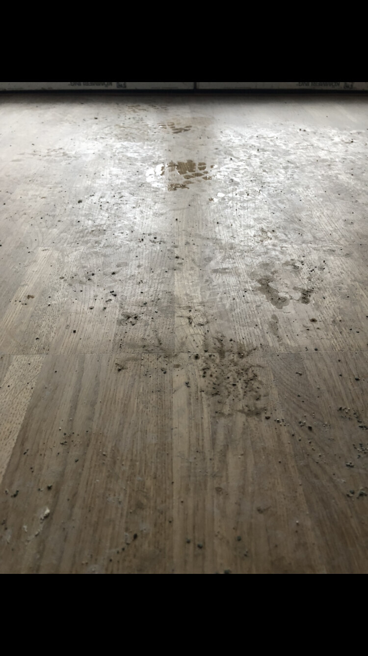

überall Steinchen, Sand, Dreck und tausende Kratzer. Ich habe Mühe, cool zu bleiben. Trotz 2 maliger Ermahnung an den Bauträger wurde der Parkett nicht abgedeckt.
Selbst englischer Dreck in Rumänien macht Kratzer, das weiß man über alle Sprachbarrieren hinweg, daß da nur Abdecken geholfen hätte. Aber gut, das muß jetzt komplett raus, dann sind die Kratzer egal.

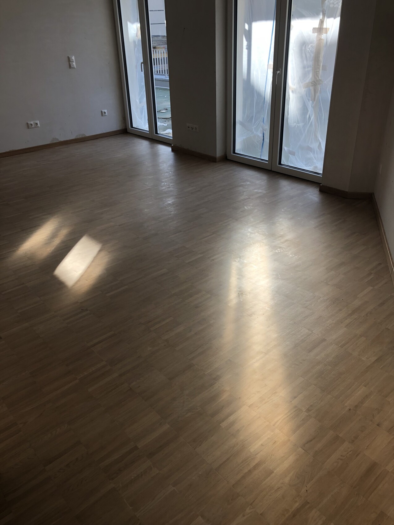

Mach mal bitte ein Bild, wo man mal einen Gesamtüberblick bekommt.
So auf den Fotos sieht es jedenfalls ordentlich abgenutzt aus...
Habe vorhin noch ein Bild von weiter weg gemacht. Aber da sieht man es leider null. Von dort wirkt es oberflächlich und auf den ersten Blick ggf. gut gemacht. Wenn man allerdings genauer hinsieht, entstehen dann die ursprünglich geposteten Bilder.

Neben den unschönen Fugen eben auch Kratzer. Und die werden bis Freitag wohl noch mehr. So sah es gestern noch exemplarisch aus:
Holzboden im Innenraum mit nassen Flecken, Staub und Schmutz
Holzboden mit Staub- und Mehlresten; eine diagonal verlaufende Holznaht sichtbar.
Heller Holzboden mit Staub, weißen Flecken und Kratzern.
Staubiger Holzboden mit Flecken; kleines weißes Quadrat, dunkler Schuh in Ecke; Fensterrahmen.
Unter diesen Umständen werde ich auf jeden Fall erst mal Nachbesserung fordern, sofern das möglich ist!
