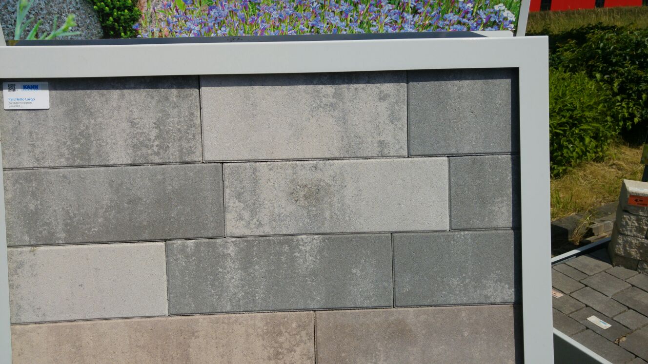

Was uns halt massiv stört ist, dass die Farbgebung nicht passt. Es wird mit zwei hellen Farbnuancen geworben. Also verschiedenen Grautönen. Aber es sind viele Steine komplett weiß. Als hätte man beim Brennen einfach einen Sack weißen Mehls drübergekippt. Und andere sind wiederum komplett dunkel. Und das nächste Problem ist, dass manche Steine auch noch einen sehr starken Blauton aufweisen.
Ich werde heute noch mal in den Markt vor Ort fahren und mir das dort noch mal anschauen.
Im Notfall können wir es wahrscheinlich darauf hinauslaufen, dass der Pflasterer einzelne Steine tauscht oder einfach mehrfach umtauscht.
PS: In einem anderen Baumarkt hatten sie leider nur die Nummer größer das Parchetto Largo im Angebot. Aber so hatten wir uns das mit der Farbgebung vorgestellt.
Ausstellungsdisplay mit grauen Beton-Pflastersteinen als Terrassen- oder Gartenbelag.

Ok, ich fand die Steine nämlich auf dem Bild eigentlich ganz schön. Nur die Verlegung hätte mich gestört.
Dann ist das imho auch - wie von dir bereits geschildert - ein Problem das zwischen dir und KANN Bausysteme geklärt werden muss.

am ende tröstest du dich dann über die 50% Rabatt und lässt die Sache dann gut sein. die Steine werden auch noch stark ausbleichen, so wie man auf den aktuellen Bild von dir (2postings drüber) deutlich erkennt. die Steine dort werden keine 3-4jahre liegen. mit der zeit wird es besser und man freut sich über die günstigen Steine
