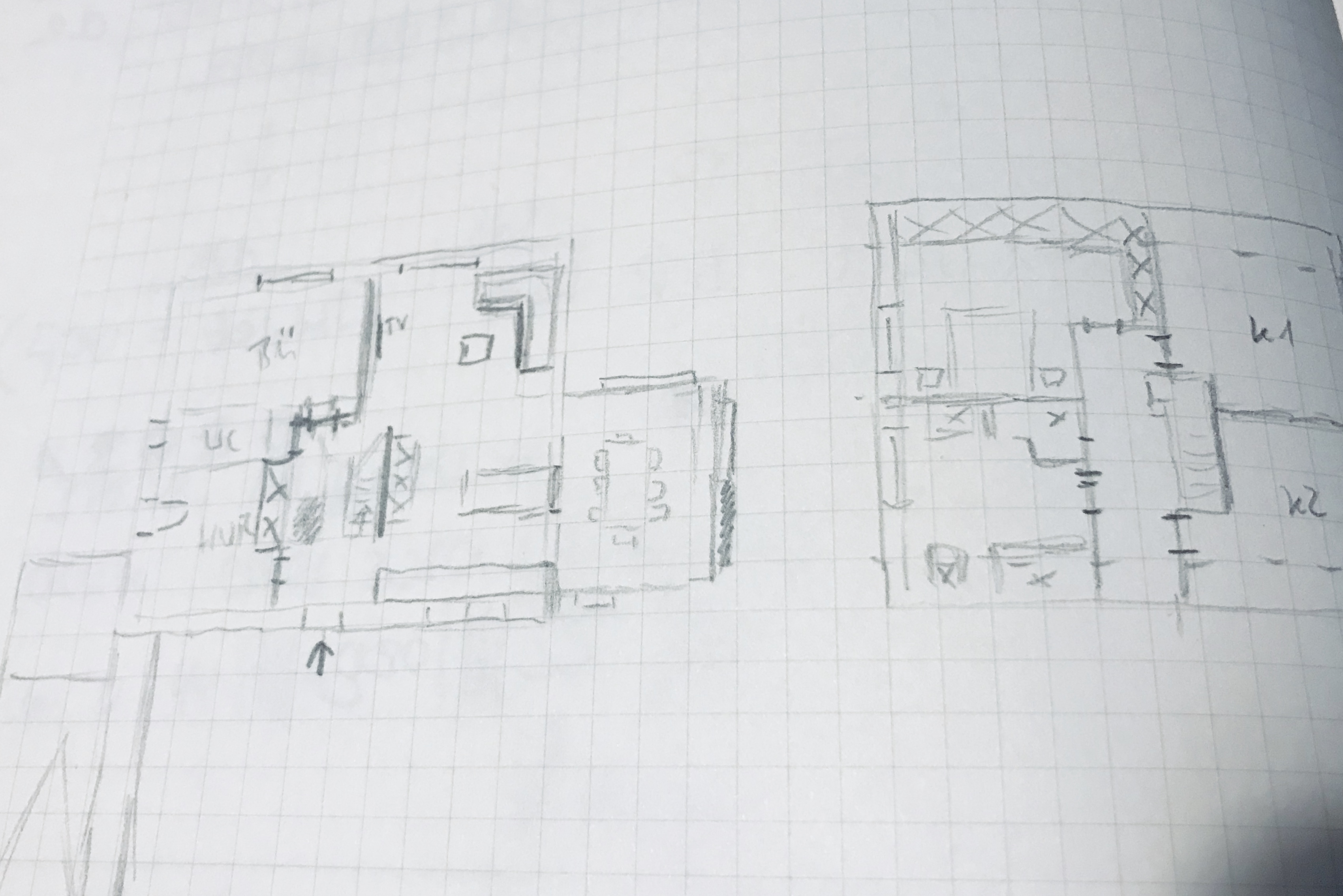

19.10.20 23:47
Skizze eines zweigeteilten Grundrisses auf kariertem Papier mit mehreren Zimmern, Türen und Treppen.
Ysop***
20.10.20 06:44
Danke für die möbel! Ich finde schon, dass die Kinderzimmer relativ groß sind. Ich würde den Hauswirtschaftsraum (also den Wäscheraum) noch oben legen. Grundsätzlich habt ihr den Platz dafür. Und wie gesagt, den Weg in den Elternbereich über die Ankleide.

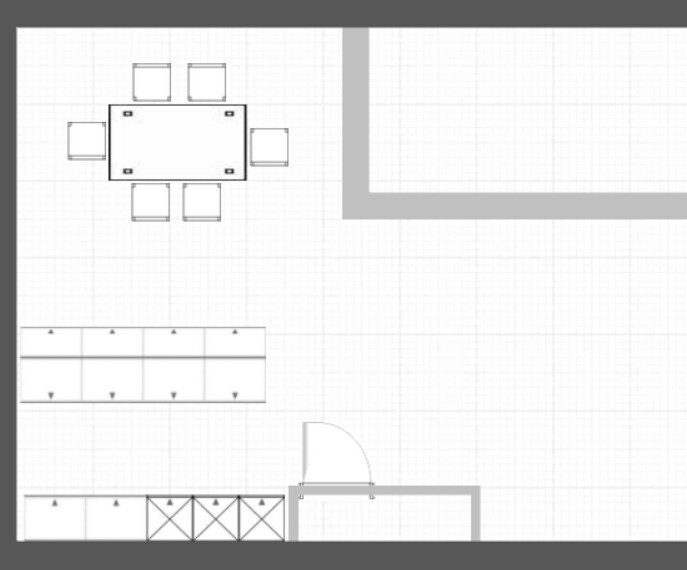

evelinoz
26.10.20 08:03
Wenn die Tür in den Wohn/Koch/Essbereich tatsächlich so aufgehen sollte, gibt es ein Problem. Man kommt aus der Küche nicht mehr raus.
2D Küchengrundriss mit Esstisch, Stühlen und Küchenzeile

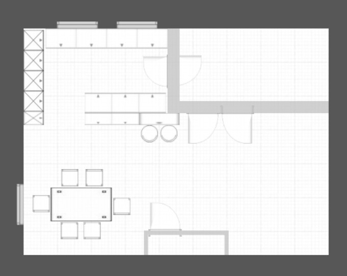

und wenn die Couch so stehen soll, wie im Plan, schaut man ewig und immer auf das Küchenchaos.
Grundriss Küche und Essbereich: Küchenzeile, Insel mit Spüle, Esstisch und Türen.
so rum wäre das viel besser, man kann aus der Küche direkt auf die Terrasse und man sieht die Küche von der Couch nicht. Man kann hier auch die Fensterzeile übertief machen (Climbee hat das glaube ich auch). Beim ersten Plan geht das nicht, der Durchgang an der Terrassenecke wird zu eng.
Ein Kochfeld auf einer Insel ist "deutsche Norm", es gibt anscheinend nur noch Hobbyköche, die Zuschauer brauchen. Aber die meisten haben seltsamerweise einen Thermo .....
