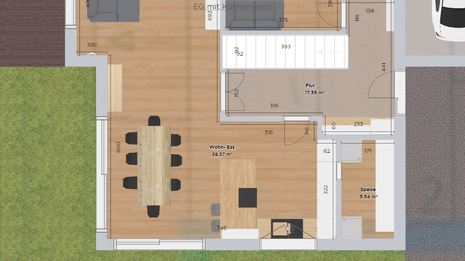

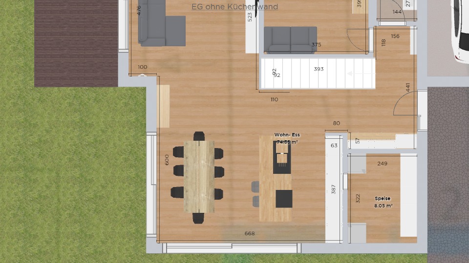

Vielen lieben Dank für die ganzen Antworten hier. Ich hoffe, dass die Diskussion auch anderen Bauherren bei der Entscheidungsfindung hilft. Für uns war offen gesagt keine Antwort dabei, die uns von einer offenen Küche klar abbringt. Man muss ja sagen, dass offene Küche nicht gleich offene Küche ist.. Es gibt, wie hier bereits geschrieben, viele Varianten. Daher möchten wir die Dynamik der Diskussion gerne nutzen, um (insbesondere von den Verfechtern der offenen Küche) Feedback zu unseren Überlegungen zu erhalten.
Es besteht die Option 1 mit einer offenen Küche inkl. Küchenwand:
Grundriss EG: offener Wohn- und Essbereich, Küche, Speise, Flur, Treppe, Parkplatz, Garten.
Vorteile:
Eine Tür im Flur ist möglich.
- Gäste sehen nicht direkt die Küche beim betreten des Wohnzimmers.
- Sichtachse aus Wohnzimmer auf Küche beschränkter
Nachteile:
- Weniger ergonomisch
- kleinere Garderobe als bei Option 2
- kleinere Speise als bei Option 2
Bei der Option 2 entfällt die Küchenwand:
Grundriss EG: offener Wohn- und Essbereich, Küche mit Insel, Speise, Treppe, Garten.
Vorteile:
- "Saubere" Angelegenheit: Weniger Ecken und Kanten als bei Option 1. Vermutlich einfacher sogar ordentlich und sauber zu halten als bei Option 1.
- Größere Garderobe + Speise möglich (ja für manche ist vlt. die Speise überdimensioniert, aber für uns optimal).
- Repräsentative Küche (wobei das uns nicht so wichtig ist).
- Noch höherer Geselligkeitsfaktor.
Nachteile:
- Sehr offene Bauweise die wir evtl. aufgrund von Kältezügen (wenn die Außentür aufgeht) und Lärmkulisse bereuen werden.
- Jeder Gast läuft an der Küche erstmal vorbei und sieht ggf. die Unordnung.
Was denkt ihr? Haben wir etwas wesentliches Vergessen? Der Verstand sagt Option 1, das Herz sagt Option 2 :)

In dem Fall eindeutig Option 1.
Bin ebenfalls eher pro offene Küche, aber Option 2 wäre eindeutig zu viel des Guten und die viel besprochene "Gemütlichkeit" der offenen Küche wäre in meinen Augen hier nicht gegeben.
