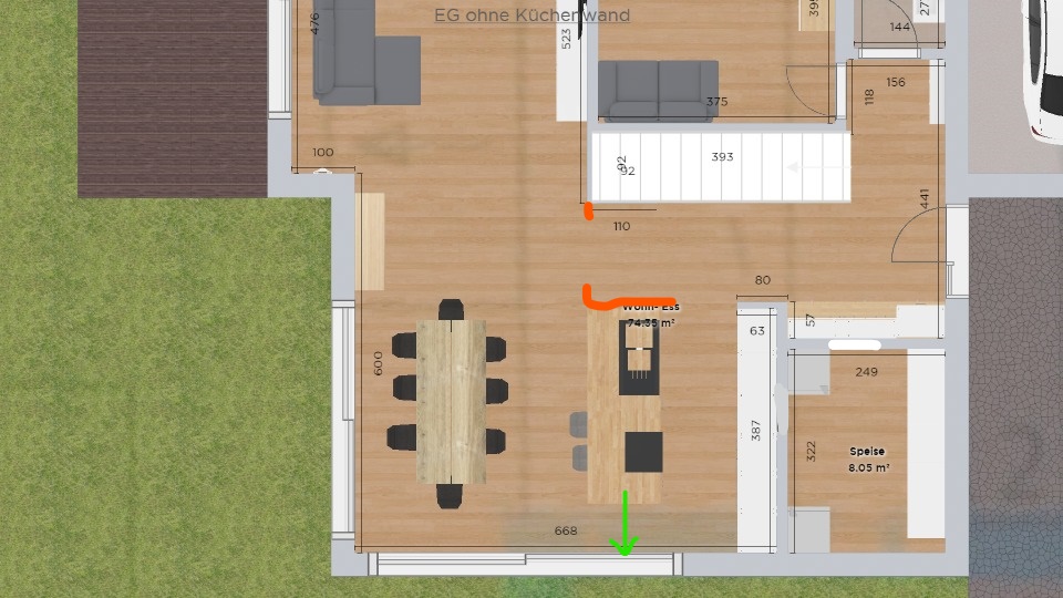

Hast Recht, ich hab´ mich maximal kompliziert ausgedrückt. Da die Diskussion mittlerweile fortgeschritten ist, habe ich die beiden Optionen mal zu "Herz mit Hirn" vereint:
Rot sind nur Wandscheiben. Zum Flur lässt Du nur Durchgänge. Sollte das stören, ist eine Tür auch später noch schnell eingebaut. Die Insel würde dann zur Halbinsel, und ich würde sie an die Außenwand schieben (grüner Pfeil). Den Zugang zur Speisekammer würde ich von Flur aus machen (also quasi durch die Garderobe). Du kannst die Wand zwischen Flur und Speis nach planunten verschieben um mehr Platz für Garderobe zu schaffen. Ausserdem kann man auch die Fläche unter der Treppe nutzen.
Die planrechte Küchenzeile würde ich in jedem Fall auch als Arbeitsplatte nutzen - sonst ist es zu wenig Fläche. Konkret z.B. 3,8m Küchenzeile, davon planoben 1,2m Kühl/Gefrier & Hochschrank, Rest Arbeitsfläche mit Oberschränken. Ggü dann 2,6m Halbinsel sowie 1,2m Durchgang. Die Halbinsel sollte min 1m Tiefe haben, und auch die Küchenzeile könnte man tiefer machen (ca 80cm) um Platz für Toaster & Co zu schaffen.

[ATTACH alt="Küche II.jpg"]66742[/ATTACH]

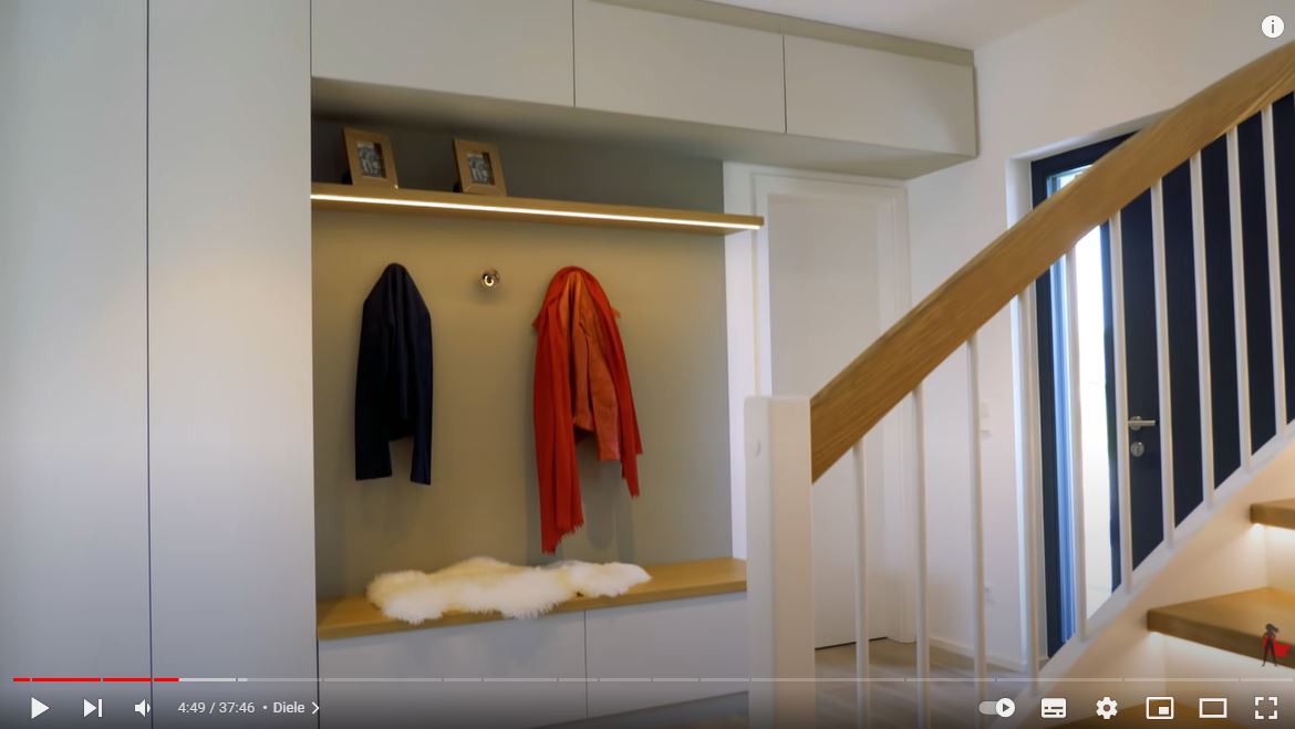

Ahh danke, jetzt geht mir ein Licht an! 🙂 Das mit der Tür durch die Garderobe war auch unsere Idee.. aber der "Flair" der Einbaugarderobe geht da etwas flöten oder die Garderobe muss lang genug sein, wie hier (ich schätze inkl. Tür 4 Meter?):
Moderner Eingangsbereich mit Garderobe, Haken, Sitzbank und Treppe aus Holz.
Hangman
04.11.21 14:48
Genau das würde ich nicht machen, denn das ist mit das schöne an dieser Küche.
Aber über einen Nur-Ausschnitt kann man da nicht gut was verbessern.
Richtig, daher meinte ich in meinem Ursprungspost ja auch:
Hangman schrieb:
je nach Gusto an Innen- oder Außenwand andocken

der Vorschlag von Hangman #83 habe ich schon öfter vorgeschlagen (rot und grün Markierung). Findet wenig Anklang, leider. Der Raum wird dadurch sehr gut genutzt.
was Küchenkäufer auch nicht mögen, wenn ihre Insel Arbeitsplatte angesetzt werden muss, weil sie länger als 320cm ist und entscheiden sich deshalb für eine kürzere Insel. Die Optik ist fast immer wichtiger, egal ob man auf der Insel dann noch 5 Schnitzel panieren kann oder nicht.
Ja, aber ich würde sie gar nicht andocken 🙂
Den Insel-Hype verstehe ich eh´ nicht. Wir haben eine fast identische Küche wie hier besprochen und ich finde eine Halbinsel deutlich besser, da ich ´in der Sackgasse´ einen definierten Platz habe wo mir niemand in die Quere komme. Ich persönlich würde sie an der Außenwand andocken, weil dann der Weg vom Wohnzimmer zum Kühlschrank kürzer ist 😎, ein zusätzlicher kurzer Weg zum Flur geschaffen wird, und ich meine geliebte (s.o.) Sackgasse bekäme... ist aber alles kein Muss und man kann die Halbinsel auch an die Innenwand andocken.
