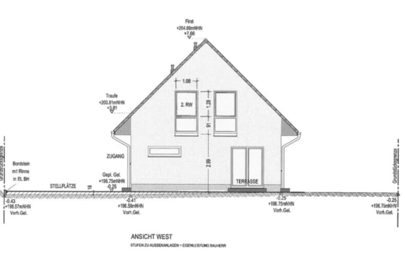

@Golfi90
So sieht das übrigens in der Zeichnung aus (2.RW):
Westansicht eines Hauses mit Terrasse, Fenstern, Eingang – architektonische Zeichnung.

User0815 schrieb:
Im Bauantrag ist allerdings ein Fenster (im Badezimmer) explizit als Fluchtfenster bezeichnet, ist mit 1,87 x 1,43 auch größer als die anderen nicht-bodentiefen Fenster.
Wolltet ihr das Fenster so groß oder wurde es größer weil es das Rettungswegfenster ist? Ein Rettungswegsfenster muss nicht so groß.
U
User0815
24.02.20 23:00
Ich hab grad nachgelesen, du hast Recht, in BW müssen Rettungsfenster nach § 13 Abs. 4 LBOAVO "im Lichten mindestens 0,90 m breit und 1,20 m hoch sein und nicht höher als 1,20 m über der Fußbodenoberkante angeordnet sein ". Mein Bauunternehmer meinte, es müsste so groß sein, weil ein Feuerwehrmann mit kompletter Atemschutzausrüstung durchpassen müsse. Für mich wars egal, das andere Fenster wurde an dieser Seite des Hauses auch einfach so groß gemacht, damit es harmonisch aussieht.
