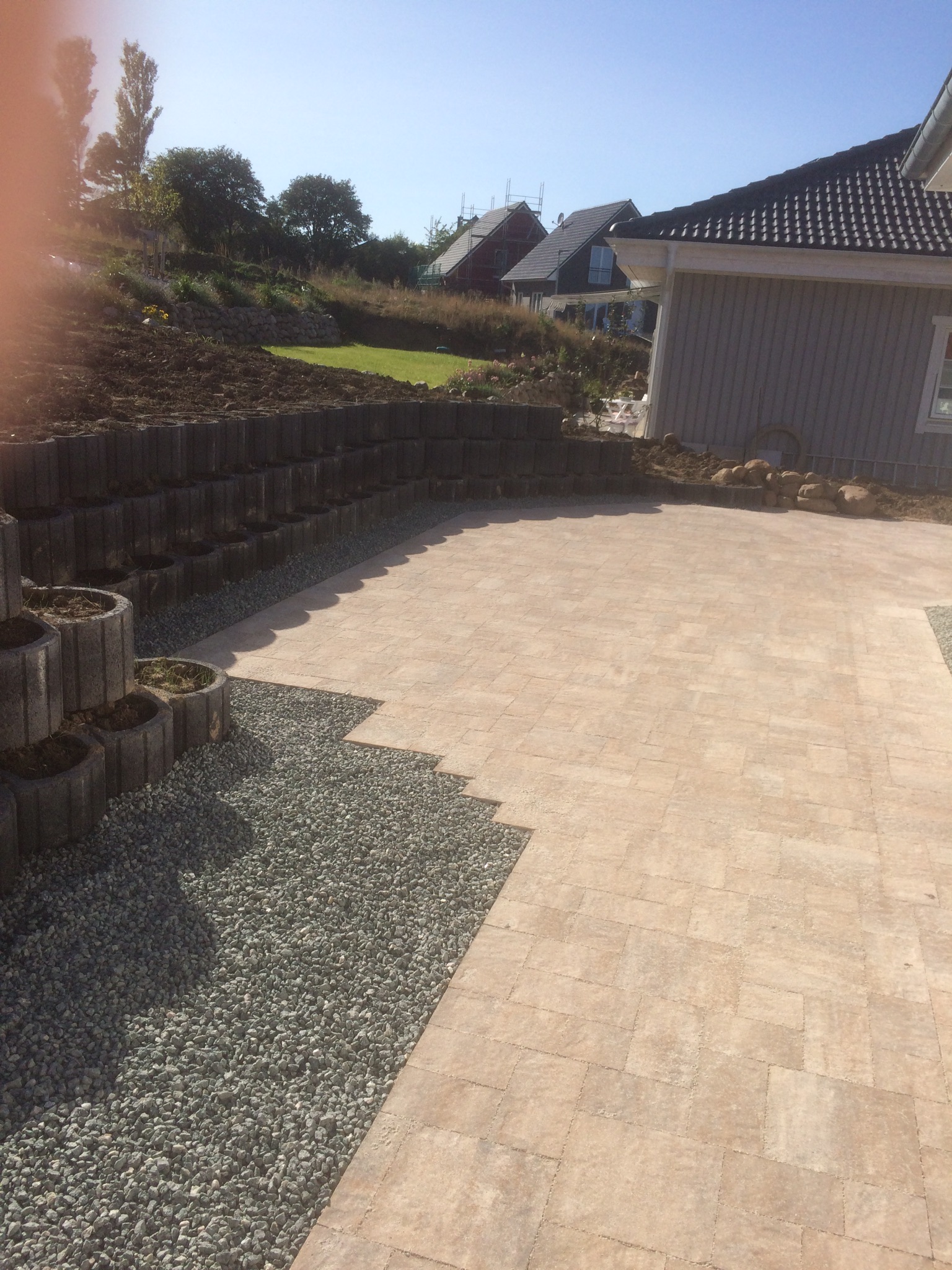

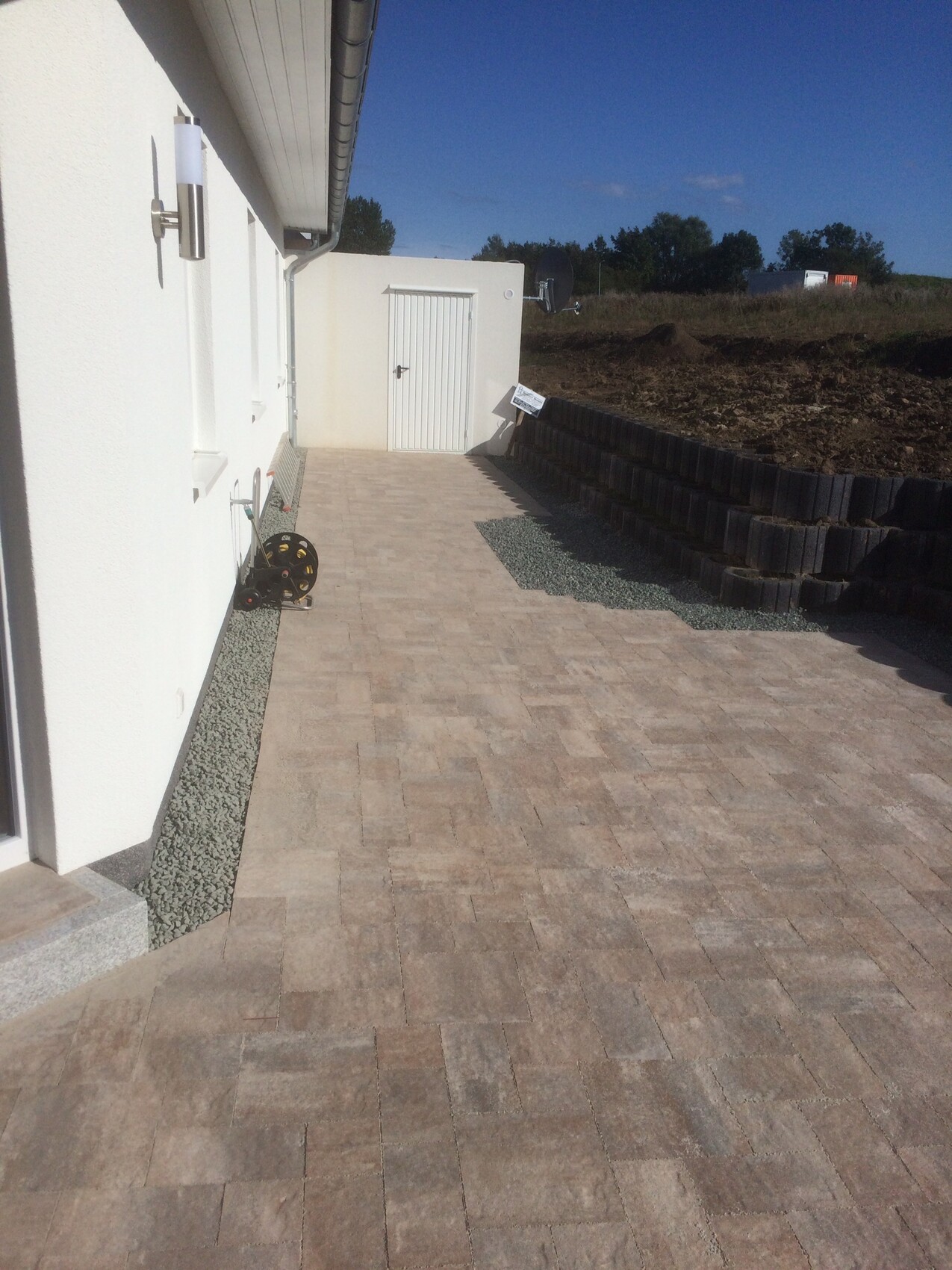

Nordlys schrieb:
Am günstigsten sind Pflanzringe. 2,- Euro pro Stück. Ohne Pflanze. Karsten
Sehr geschmackvoll gemacht
Nordlys
14.04.19 08:51
Mittlerweile ist das ganz bunt, weil in jedem Ring was anderes wächst. Blumen, Küchenkraut, Stauden, Gräser, Rankzeugs, lila, grün, weiss, blau....
