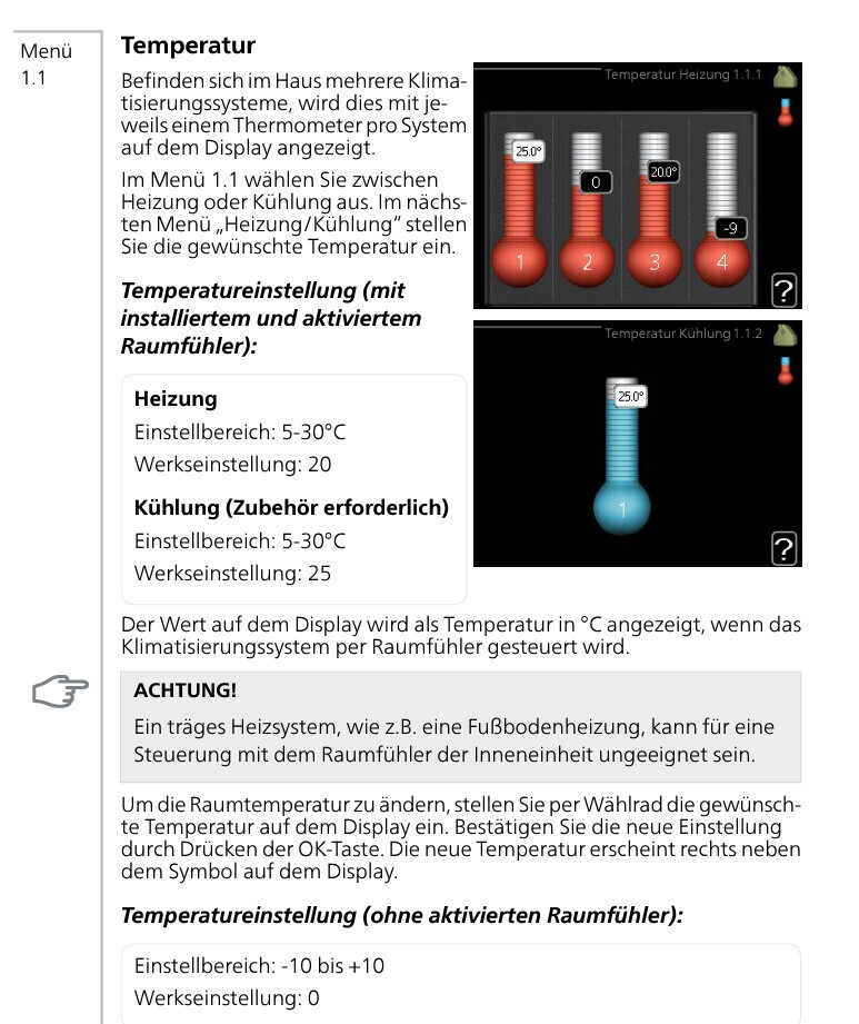

Hallo ich brauche schwarmwissen bitte
Wer kennt sich aus? Wir haben ein Haus gekauft in dem diese Anlagen verbaut sind aber leider keine Einweisung ect erhalten. Das Haus zeigt eine innentemperatur von 29c und ich kann es nicht in der Temperatur kühler bekommen. Wir haben schon versucht da jemanden von Nine zu erreichen aber bis dahin wäre es toll wenn mir jmd helfen kann. Denke mache etwas ganz Grundstück falsch.
die Roth Thermostate sind Basic also nur Regler 1-6 wobei ich nicht mal weiß in welche Richtung ich an denen stellen müsste.
leider habe ich so auch keine Anzeige in C an der wärmepumpe und weiß nicht auf was ich die heiztemperatur stellen müsste.
Einen Zeitplan kann nicht anlegen mit den Thermostaten.
Oh man restlos überfordert - es tut mir leid

Ich empfehle einen Blick in die Bedienungsanleitung. Vielleicht kann man damit gar nicht kühlen, weil das Gerät es nicht kann (siehe Hinweis Zubehör erforderlich). Die Bedienungsanleitung ist online zu finden.
Bild zeigt Anleitung zur Temperaturregelung mit Heizung/Kühlung und vier Thermometern

Die habe ich schon herausgesucht lieben Dank! Ich möchte nicht kühlen sondern die Temperatur herabsetzen. Ich möchte nicht dauerhaft 29C haben… vielleicht hatte ich das auch missverständlich ausgedrückt tut mir leid.
nordanney
23.07.24 22:16
Genau das ist die Definition von kühlen. Die Temperatur herabsetzen. Wenn die Heizung das nicht kann, bleibt Dir nur die alte manuelle Fensterlüftung über Nacht oder die Nutzung einer Klimaanlage.
Sitzt ja auch nicht im Sommer im Auto und sagst "Die Klimaanlage brauche ich nicht. Will ja nicht kühlen. Will ja nur mit der Heizung die Temperatur herabsetzen."
Das kann aber eine Heizung nicht, nur mit "Zubehör" = Klimaanlage. Oder halt Fenster runter und Fahrtwind genießen.

Hat eine Anlage zur Belüftung die mag angeblich keine geöffneten Fenster
es tut mir leid bzgl der begrifflichkeiten das ist absolutes Neuland für Mich
nordanney
23.07.24 22:31
Ok. Also eine kontrollierte Wohnraumlüftung. Die lüftet aber nur und kühlt nicht. Wenn es draußen warm ist, kommt auch recht warme Luft rein. Ist wie ein geöffnetes Fenster, nur das fast keine Heizenergie verloren geht.
Ansonsten Fußbodenheizung?
Kein Problem. Deshalb reden wir ja hier.
Ich denke - unabhängig von dem angefragten Punkt -, Ihr solltet einen Heizungsbauer und/oder den Verkäufer mal zu Rate ziehen, die Euch eine Einweisung geben können. Nicht, dass bei anderen Themen ebenfalls Probleme durch fehlendes Wissen auftreten. Und sei es nur, dass die Heizung im Winter ineffizient läuft.
