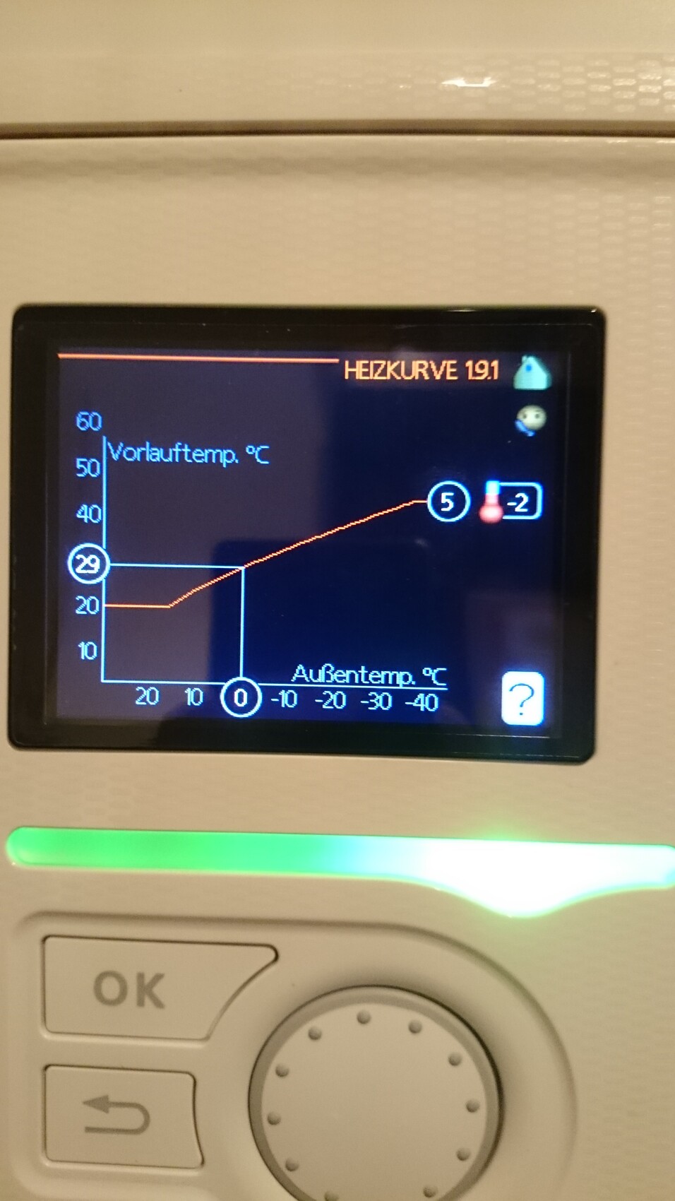

Ist das denn tatsächlich so mit den 10MWh? Ich würde mir als erstes einen Zwischenzähler vor die Wärmepumpe hängen und wöchentlich oder monatlich protokollieren...
So ein Zähler dürfte samt Einbau vielleicht 200 Euro kosten. Das wäre es mir in jedem Fall wert um Heizungsenergie vom allgemeinen Stromverbrauch zu trennen.
Ich kann gar nicht verstehen wie man sowas nicht machen kann.

marcellueb schrieb:
Irgendwas stimmt aber nicht bin mir ziemlich sicher das wir in den ersten BEIDEN Jahren jeweils 10000 kw verbraucht haben
Dann kann nur noch sein, dass im Winter der Heizstab ständig an ist.

Ja mein ach so toller Elektriker sage ich da nur
Ich habe mal versucht die zh aus zu stellen da hatte ich am nächsten Tag ne Eiskalte Bude

So sieht übrigens meine Heizkurve aus
Digitale Heizungsregelung: Graph mit Heizkurve HEIZKURVE 19.1, Vorlauf- und Außentemperaturen.

Heizkurve ist ganz schön hoch.
Unsere Wärmepumpe beginnt erst ab 12 Grad Außentemperatur, dann mit 23 Grad Vorlauf. Bei -12 Grad Außentemperatur sind es dann 29 Grad Vorlauf.

Wie sollte ich die Heizkurve eurer Meinung am besten einstellen???
