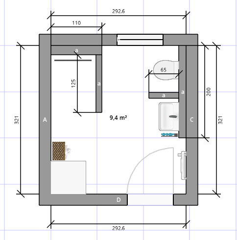

Planung nun angepasst. Schon viel besser mMn.

Ich würde wohl die Dusche zum WC drehen und nur halbhoch mauern; Glas außen aufsetzen, dadurch innen Abstellfläche für Duschgel usw.
Außerdem dann auch mehr Licht in der Dusche, aktuell müsste Kunstlicht rein. Ich hatte es exakt so in meiner Ferienwohnung und fand das echt komfortabel. Zudem mag ich keine Kanten auf die ich zu laufe. WC mit der Mauer auch passend und am Fenster, top.
