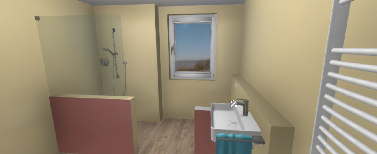

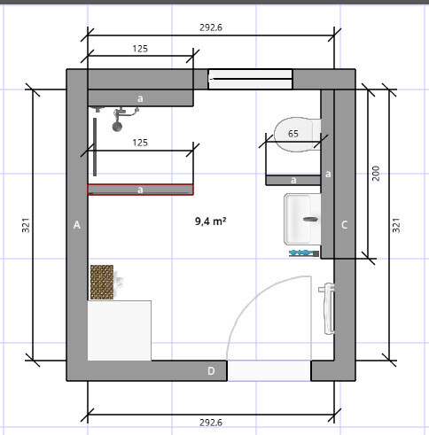

superzapp schrieb:
sodele.... Größe wieder zurück auf die ursprüngliche Breite aber Dusche hinten links.
Badewanne nicht freistehend. Platz im Schlafzimmer bleibt somit auch genügend übrig.
Auch ein 160cm Bett sollte so passen, es wird aber erst mal eines mit 140cm nur für mich werden
1595834306094.png"]49813[/ATTACH]<br />
<br />
<a href=

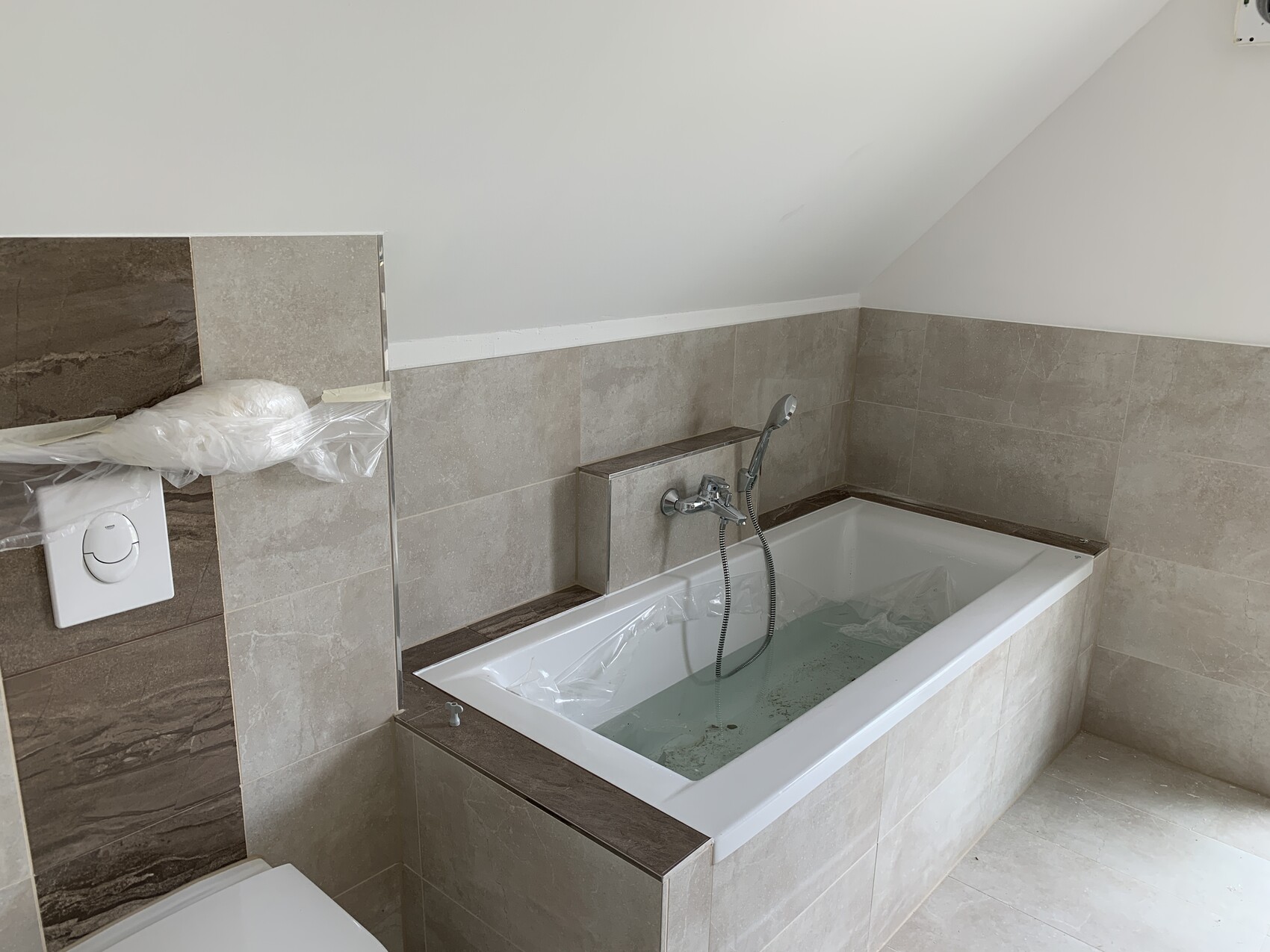

Die Idee finde ich gut mit der Anordnung. Allerdings würde mir die Stufe Wanne - Vorwand - Fensterbank etwas unruhig wirken, bzw hier auch die Stufe zur Glaswand der Dusche.
Vielleicht würde sich ja anbieten dies jeweils auf Badewannenhöhe anzugleichen, bzw. hinten am Fenster die Erhöhung auf ein Minimum für die Armatur zu reduzieren. So wie ich es gelöst habe:
[ATTACH type="full" alt="Badezimmer mit rechteckiger Badewanne, Handbrause, beige Fliesen, teilweise mit Schutzfolie." width="500px">

@pagoni2020 Das Drehen der Duschwand war ein echt gute Idee!
Die einzelnen Höhen der Innenwände werde ich sowieso erst vor Ort selber bestimmen ausser bei den Vorwandelementen die Raumhoch sein müssen. Werde ich voraussichtlich in Holzständer-Bauweise erstellen. Passt meines Erachtens besser zur Bauweise des Hauses. Eventuell bekomme ich auch von einem Glaser (Kunde ) verschnittene vermessene ESV/VSG Scheiben...
Fraglich nur noch die Oberflächengestaltung. Wie könnte man auf GK aufbauen ohne Fliesen und Putz? Nur "Spezialfarbe" eventuell genug?

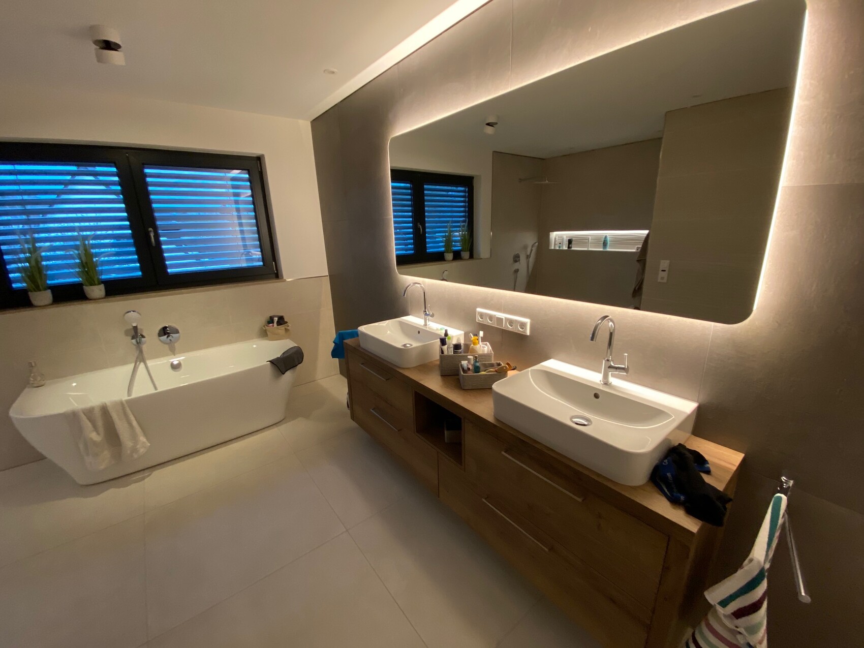

man braucht da keine Vorwand. Ich finde es kann auch sehr harmonisch aussehen obwohl die Fensterbank direkt über der Wanne ist. Kommt halt auf das Gesamtbild an.
Moderne Badezimmer-Szene mit freistehender Badewanne, Doppelwaschtisch und beleuchtetem Spiegel.
knalltüte
28.07.20 08:15
tolles Bad , hatte ich bereits im entsprechenden Tread bewundert!
Wir bauen aber in Massivholz (10cm BSH / BrettschichtstapelHolz)
Da kann man eventuell DN50 einlassen, aber eher keine DN70 Rohre.
Und schon gar nicht in der Haustrennwand, die ist ganz tabu aus
Schallschutzgründen
Zudem dienen die Vorwandelemente für die Rohrführung (Abwasser,
Frischwasser sowie Kontrollierte-Wohnraumlüftung Ab/Zuluft) vom OG ins EG (und dann durch die
BP nach unten...)
Alessandro
28.07.20 08:19
ok, das wusste ich nicht. Dann brauchst du natürlich eine Vorwand...

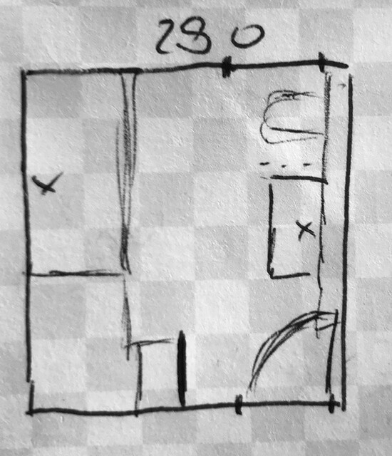

28.07.20 10:30
Ich würde dann doch noch mal zum EG Schwenken und diesen Vorschlag machen. Vorteil: die Toilette ist am Fenster und der Schacht ist an der Außenwand montierbar.
Handgezeichnete Grundriss-Skizze eines einfachen Raumplans mit Wänden und Türen
