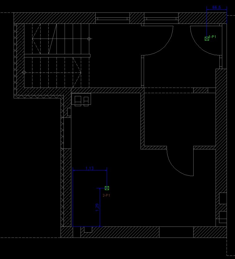

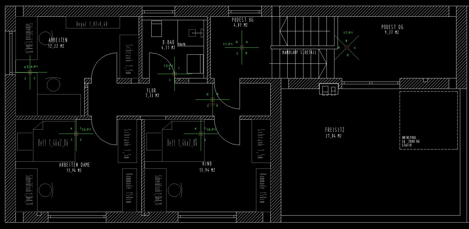

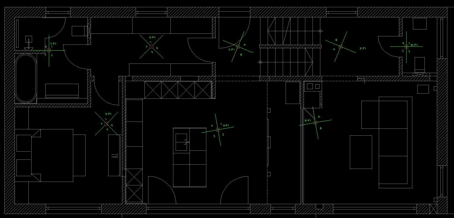

Wie hast Du das so gelöst? Wo hast Du überall PM/Bewegungsmelders? Im Wohnzimmer / Küche bspw. einen Bewegungsmelder in der Decke? Im Badezimmer auch einen? Kinderzimmer? Beim Treppenhaus habe ich auch so meine Herausforderungen, da "offene" Podesttreppe...
Ich habe in wirklich jedem Raum eine Leerdose für PM vorgesehen und mittlerweile auch fast alles bestückt. Anhängend mal Grundrisspläne mit den Positionen der PM. Ich war vor allem mit dem Split-Level wirklich unsicher, ob das auch so klappt. aber mit den Einstellungen lässt sich da noch ne Menge machen. So hab ich es auch geschafft, dass das Licht auf den Treppenpodesten wirklich erst angeht, wenn man schon auf halben Weg der Treppe ist.
Oder das Licht im Wohnzimmer erst angeht, wenn man in den Raum kommt.
