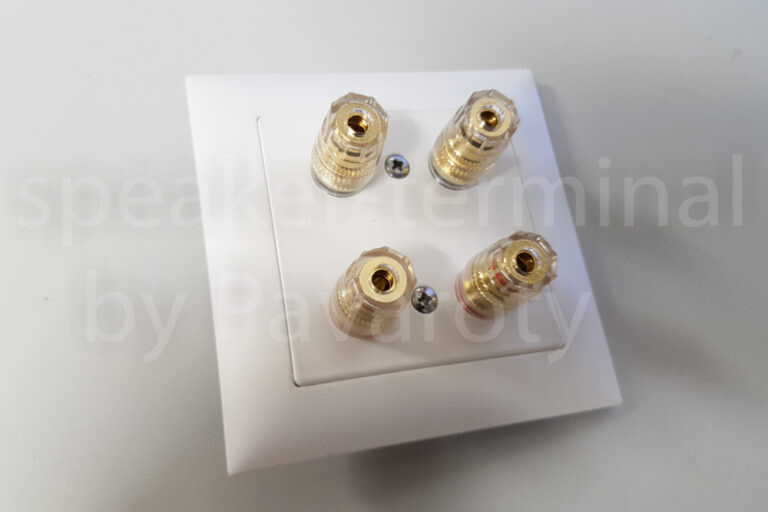

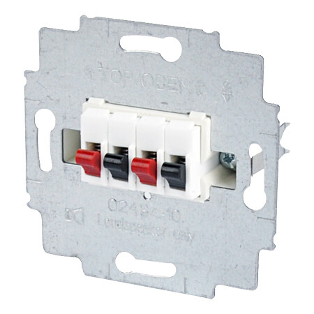

    Zu den Lautsprecherleitungen: Hier auf jeden Fall mindestens 2,5 mm² oder sogar 4 mm² nehmen, hier gilt viel hilft viel. Man kann die Dosen auch mit Bananensteckern oder Schraubklemmen ausführen, das ist schon mal wesentlich besser, als diese 0815-Billigfederklemmen. Ich würde keine Lautsprecherleitung einfach so aus der Wand hängen haben wollen. Richtig sauber wird's da übrigens mit Bodentanks. Direkt mit LAN und Strom, dann steht die Tür auch für aktive Lautsprecher offen.
    Sowas z.B. (fix aus dem Internet geklaut):
    Weiße Wandplatte mit vier Koaxialanschlüssen (TV/SAT)
    Sowas nicht:
    Vierfach-Wandschalter auf Metallrahmen mit vier Kippschaltern
