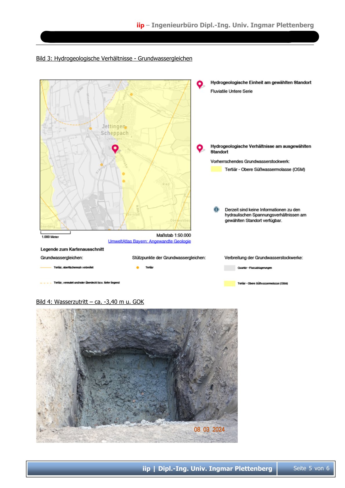

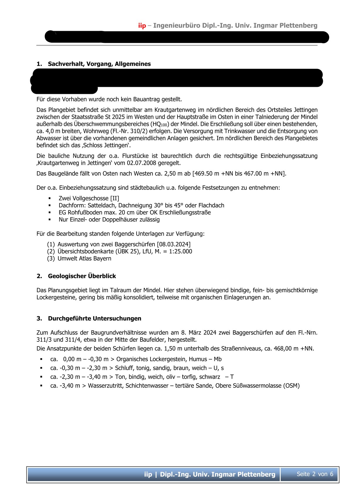

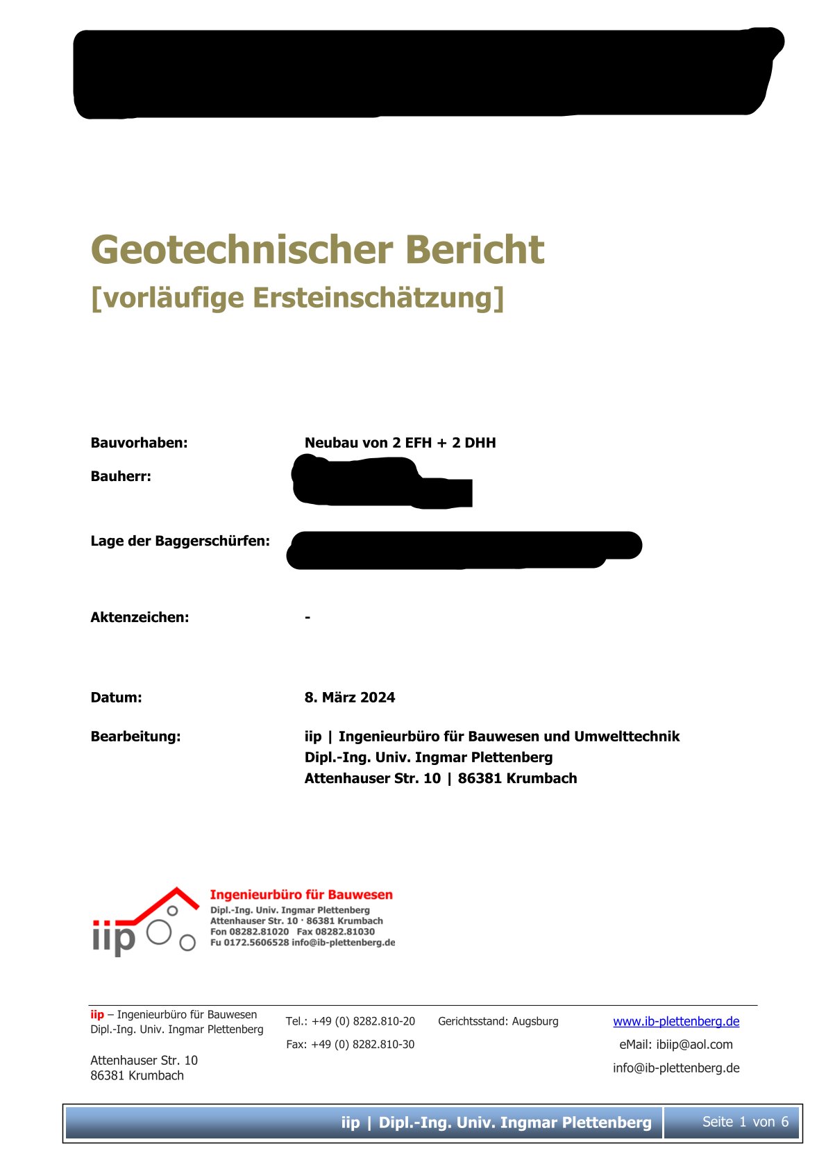

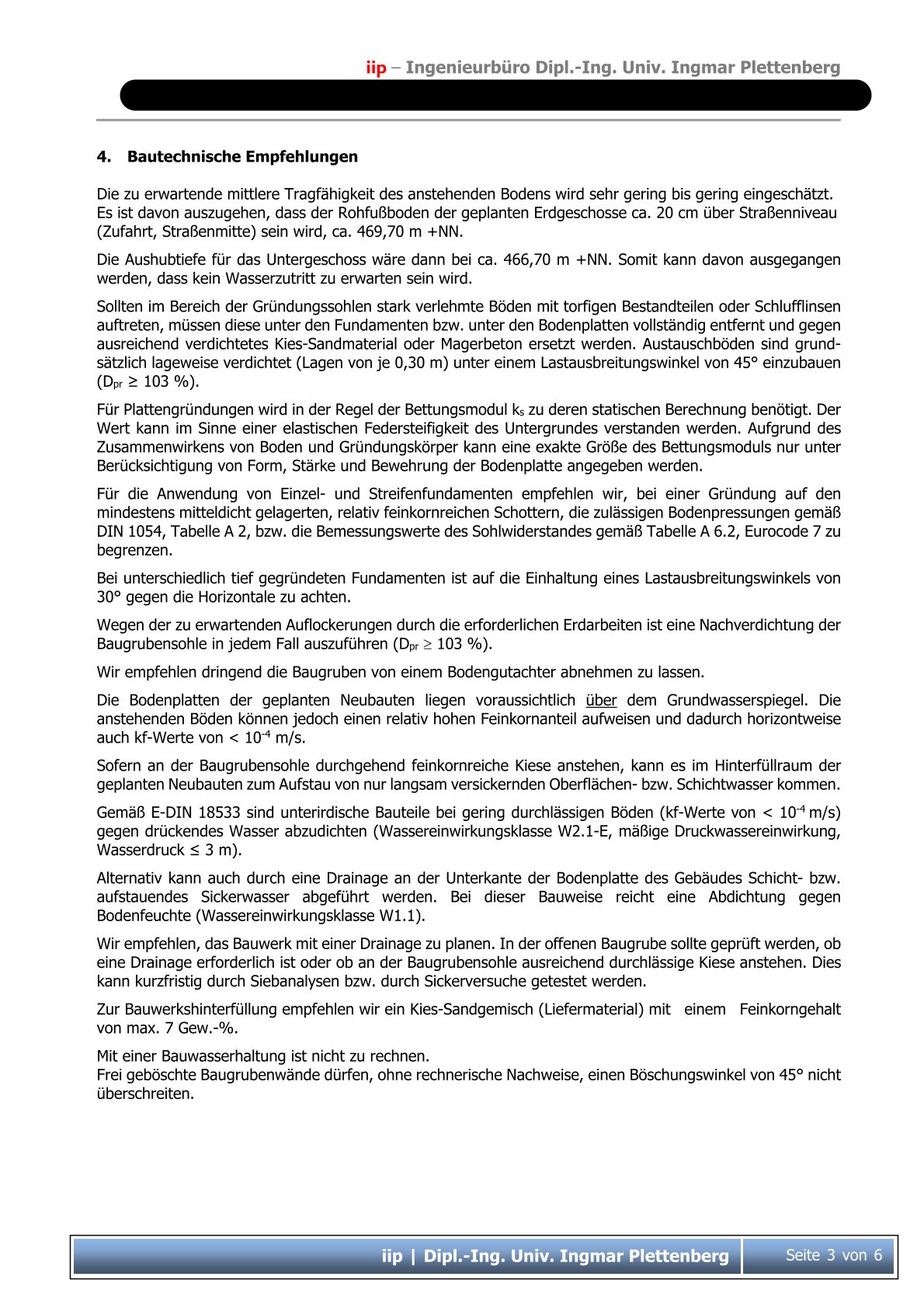

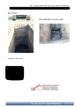

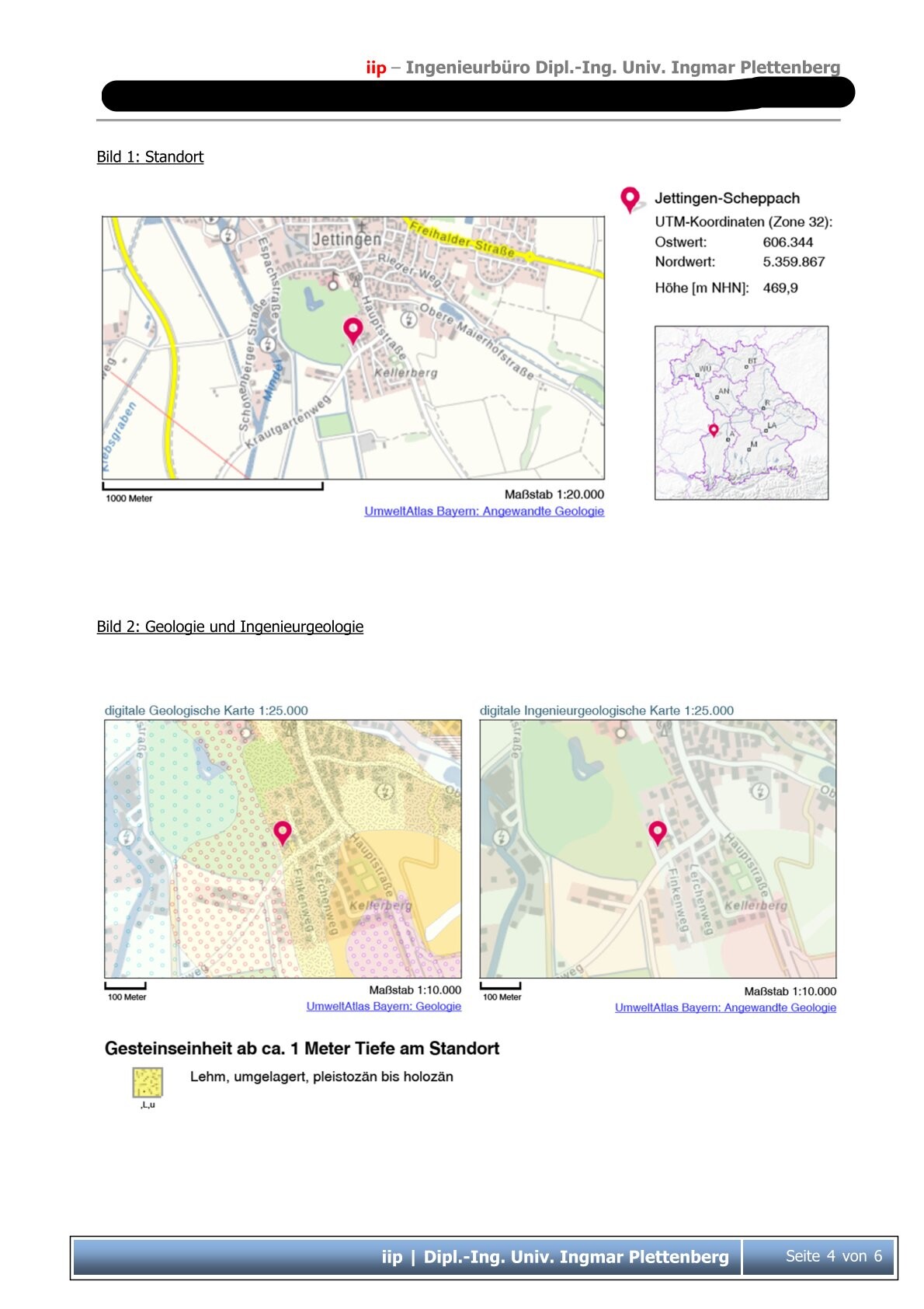

es haben sich wieder News ergeben. Wir haben ein Bodengutachten zum Grundstück erhalten.
Das Gutachten ist angehängt. Geschwärzt sind die Namen von Privatpersonen, die das Gutachten scheinbar in Auftrag gegeben haben.
Was mich verwirrt ist die Überschrift: "vorläufige Ersteinschätzung".
Insgesamt sieht das Gutachten für mich okay aus, sprich weniger schlimm als erwartet.
Was dennoch auffällt, dass die Tragfähigkeit gering bis sehr gering eingeschätzt wird - was heisst das?
Auch sind viele Konjuktive enthalten ala "sollte, müsste, etc.". Bsp.: sollte im bereich der gründungssohlen stark verlehmte böden mit torfhaltigem Bestandteilen oder schlufflinsen auftreten, muss der boden vollständig entfernt werden.
Auch mit Gutachten gibts ja dann scheinbar noch größere Unsicherheiten, was den Bodenaustausch angeht...
Was sagt ihr dazu?
