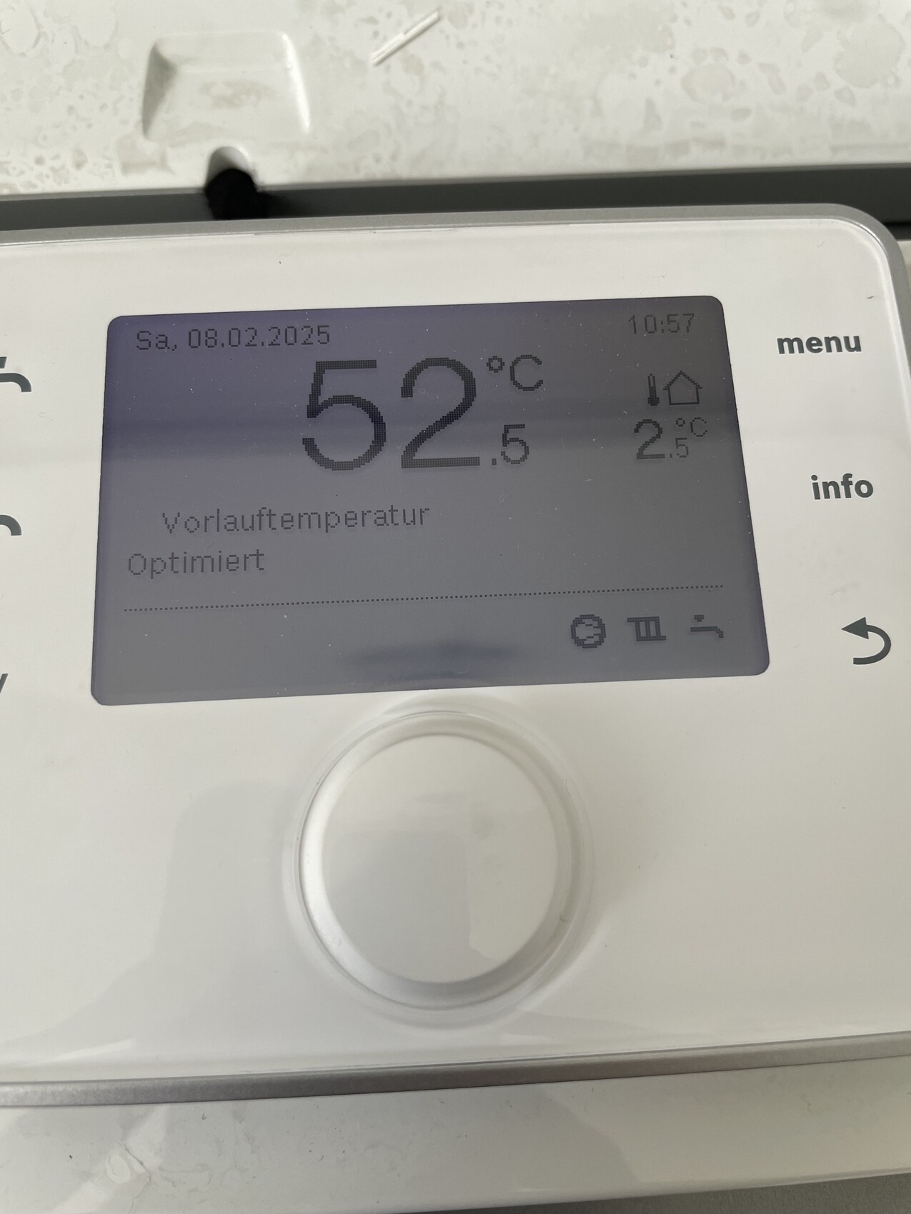

Gestern schwankte die Vorlauftemparatur zwischen 45-52,5 Grad bei 2.5 Grad Außentemparatur.

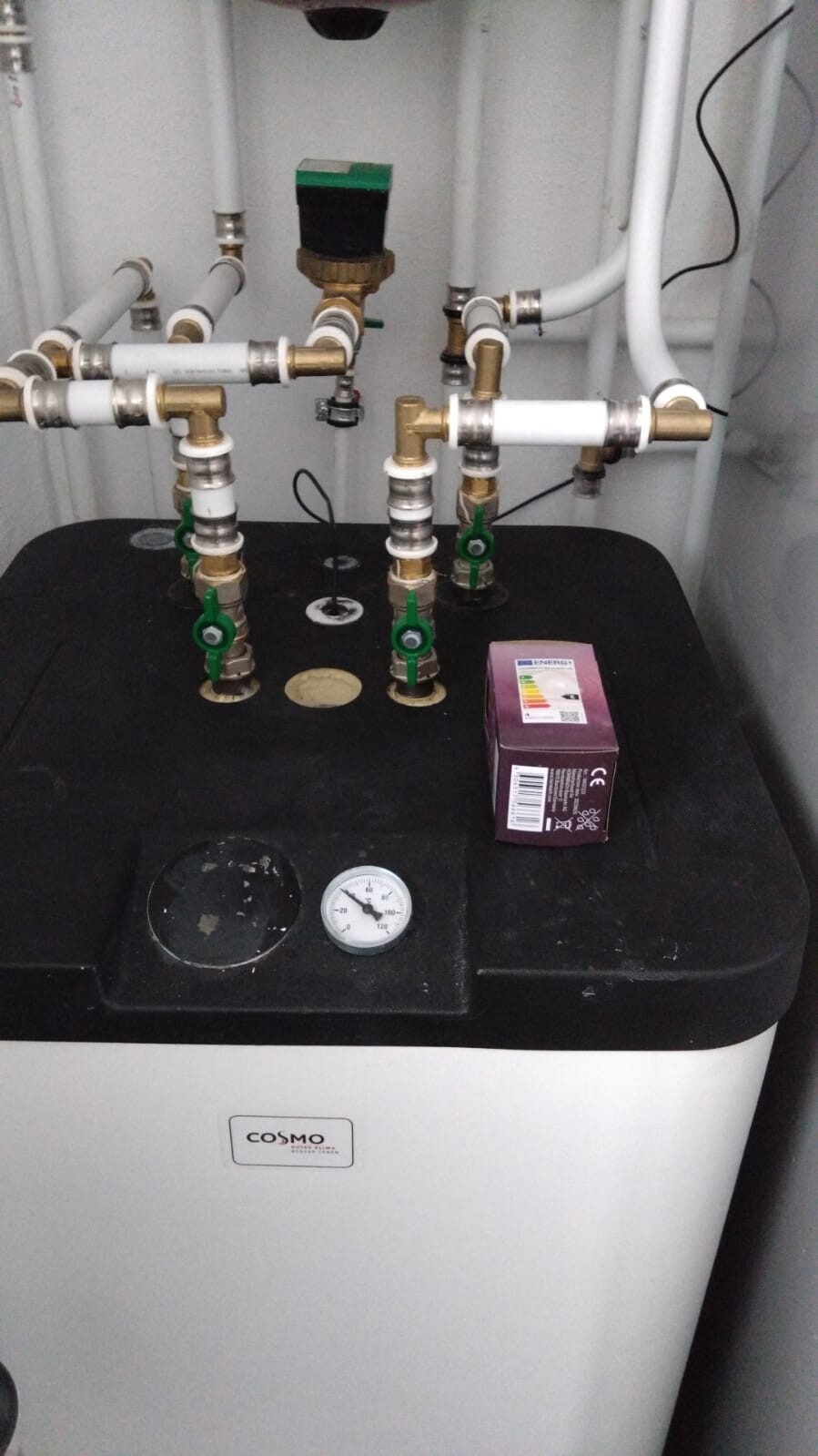

Warmwassertank steht auf 42 Grad. Auf der Wärmepumpe sehe ich folgendes.
Thermostatbedienfeld zeigt Vorlauftemperatur 52°C im Optimiert-Modus

Sind nun etwas verzweifelt. Die Räume haben bis aufs Bad alle 17 Grad… das Bad steht auf 22 Grad laut Temperaturmesser, den wir aufgestellt haben.

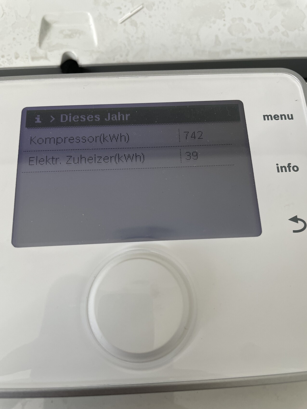

Da wir noch nicht eingezogen sind, ist alleine der Wärmepumpenverbrauch bei 15-25 kWh in 24 Stunden. Das erscheint mir irgendwie sehr hoch oder liege ich hier völlig falsch?
Dieser Wert wäre tatsächlich bei gleichmäßiger, warmer Beheizung normal. Es ist immerhin Winter.
Ich liege bei besser gedämmtem Haus, 120qm und 22-23 Grad Temperatur bei aktuell etwas unter 500kWh für 2025. Nur mal zum Vergleich.
Lasst Euch die Heizung erklären (sind vielleicht Kreise geschlossen, falsch eingestellt o.ä.) oder stellt sie auf eine passende Heizkurve ein. Bedienungsanleitung solltet Ihr ja haben (gibt es aber auch online).

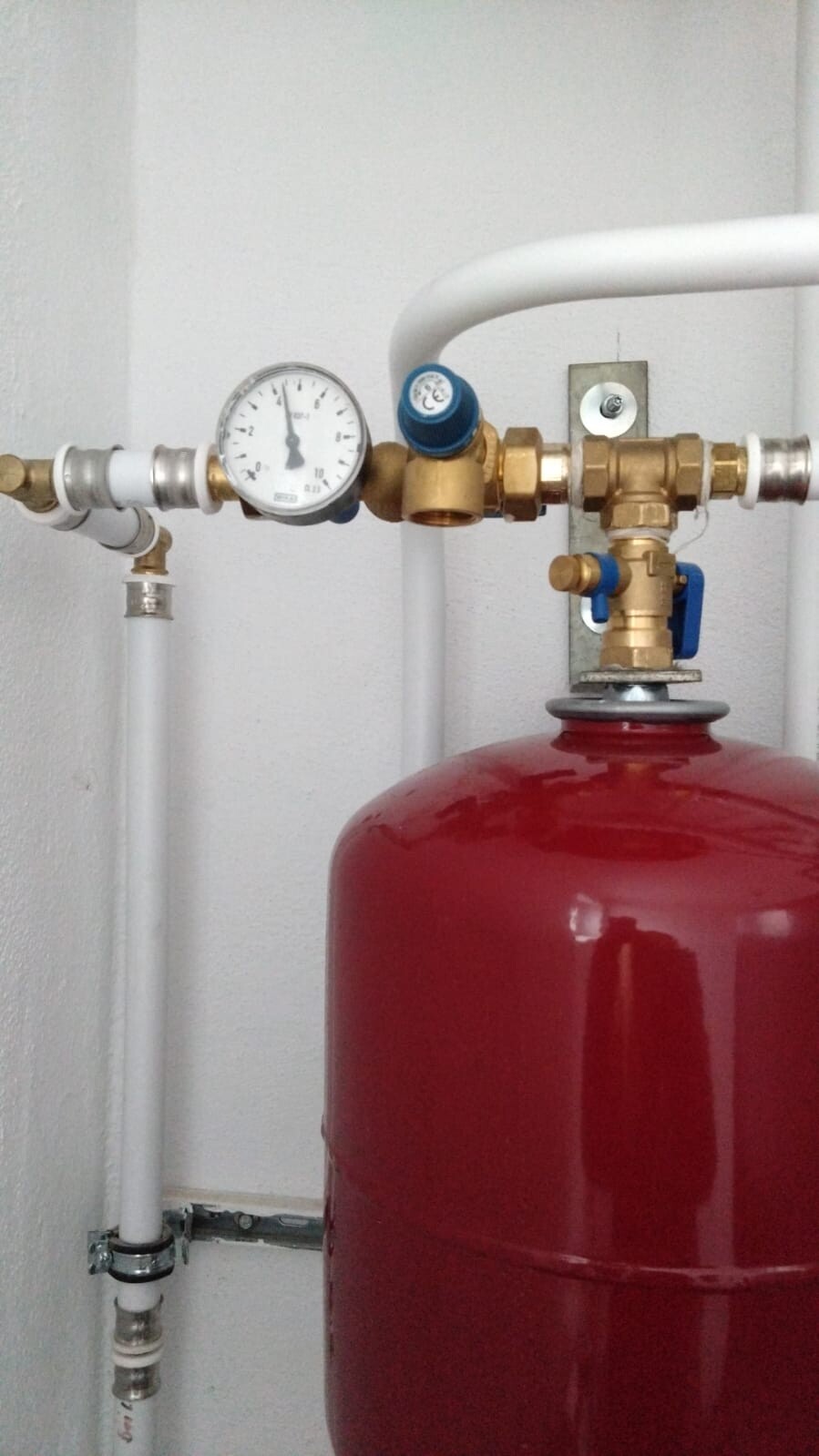

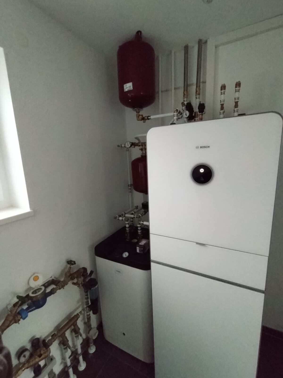

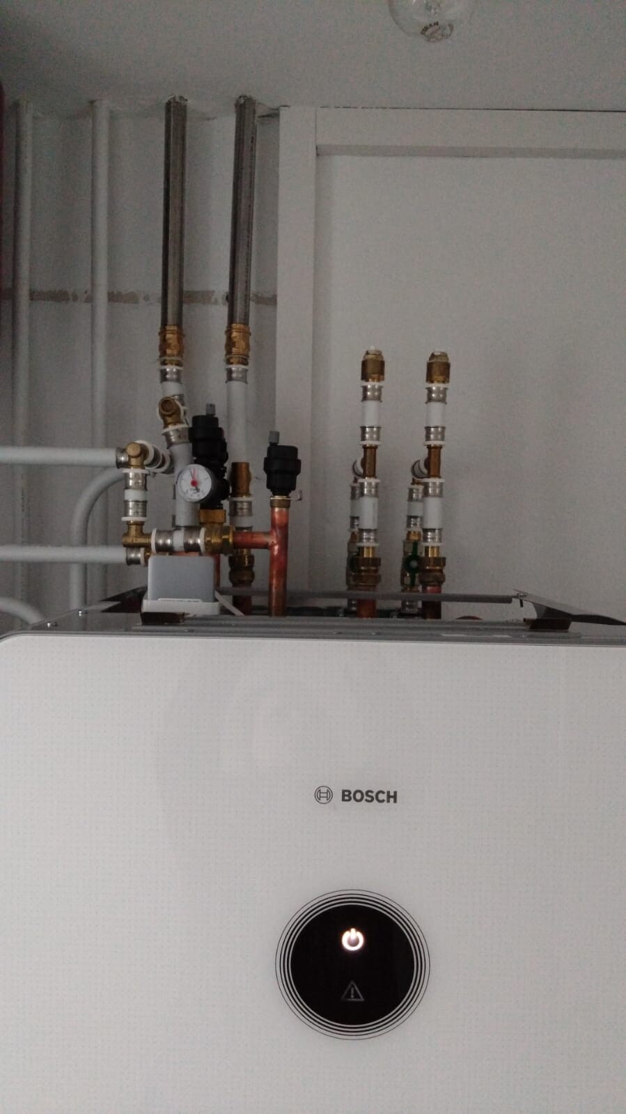

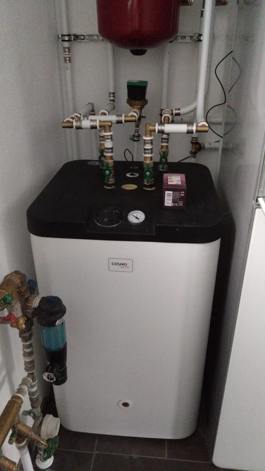

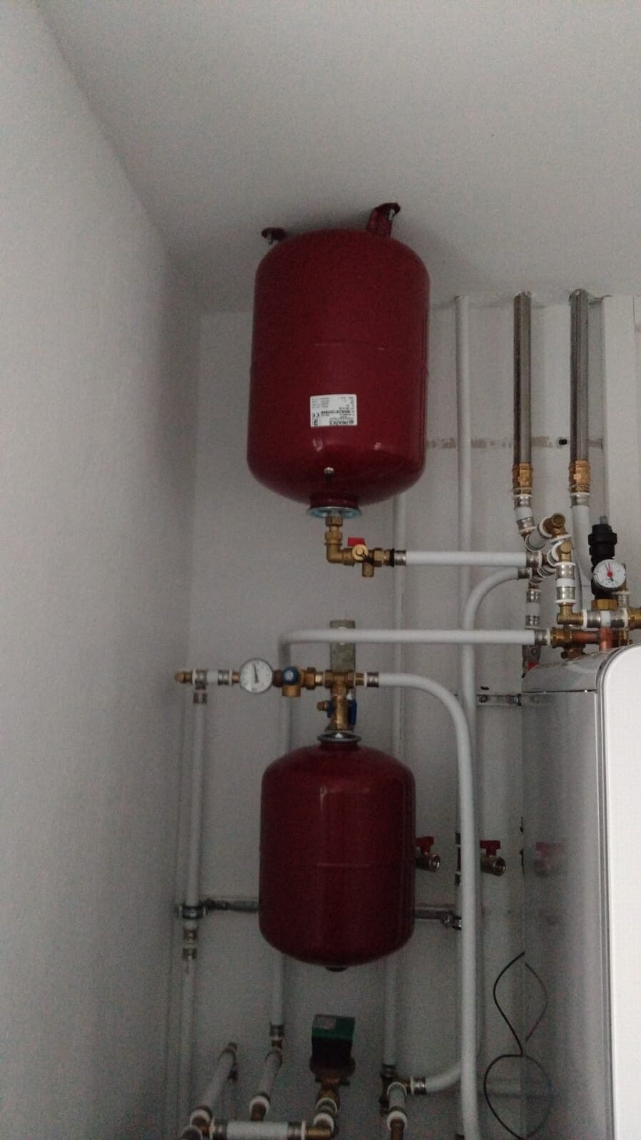

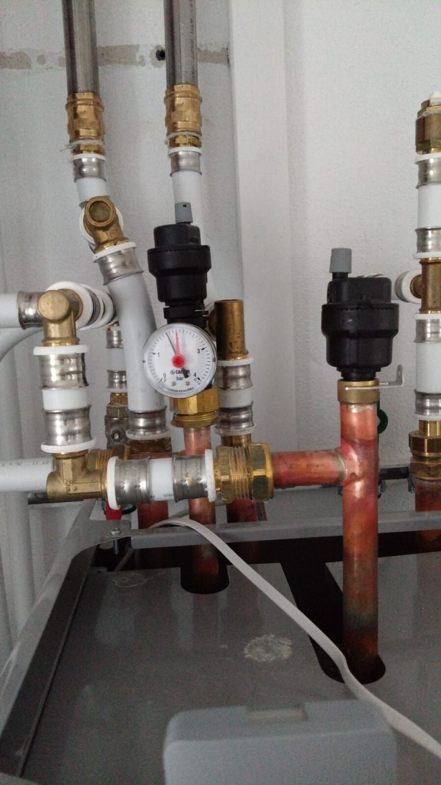

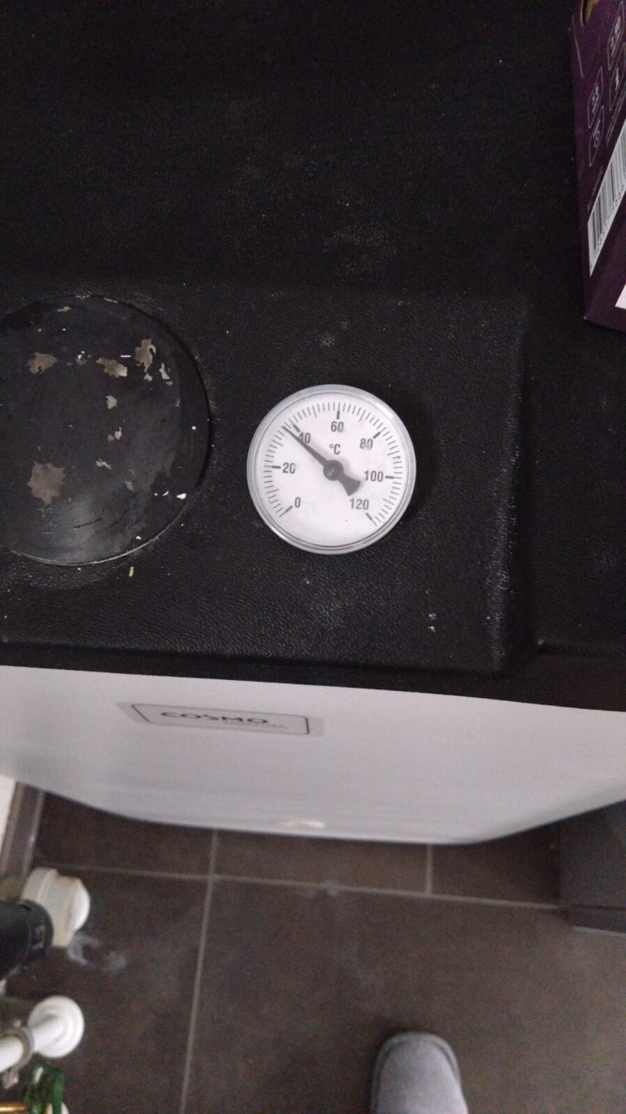

Ich habe mal einige Bilder aus dem HAR gemacht, siehe anbei bitte. Leider sind meine Frau und ich komplette Laien, was das Thema mit der Wärmepumpe betrifft. Wir haben auch keine Einstellungen gemacht. Leider hat der Bauträger uns auch nicht bei der Übergabe eingewiesen. Daher sind wir für jede Hilfe / Idee hier sehr dankbar.
Roter Ausdehnungsbehälter in einer Heizungsanlage, verbunden mit Druckmessgerät und Kupferarmaturen.

Bosch Heizungsanlage mit Warmwasserspeicher, roter Ausdehnungsbehälter und Rohrleitungen
Wasserrohrleitungsanlage mit Ventilen, Manometer, Filter und Pumpe an der Wand.
Thermometer mit 0–120 °C auf schwarzer Oberfläche, daneben runder Deckel.
Druckmessgerät an Heizungsanlage mit Kupfer- und Kunststoffrohren, Ventilen.
Bosch-Heizgerät mit sichtbaren Rohrleitungen, Manometer und rundem Bedienfeld.
Zwei rote Ausdehnungsbehälter in Heizungsanlage, Rohrleitungen, Ventile und Druckmessgerät.
Kompakte Heizungsanlage mit weißen Rohren, grünen Absperrventilen und Druckmesser (COSMO-Kessel).
