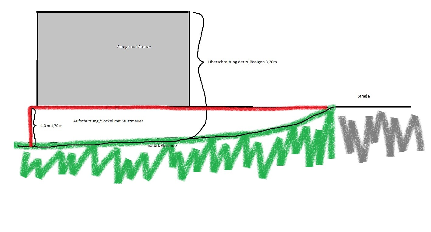

2. dass das Nachbargrundstück im Norden noch nicht bebaut ist und ebenfalls abfällt, was durch eine Aufschüttung zu Problemen bei der Garagenhöhe führt (siehe Bild 7).

-Grundstück fällt von der Straße (Westen) Richtung Osten immer mehr ab. Wir wollen gerne auf Straßenhöhe bauen, dh. Aufschüttung (~1,00-1,70m)/Keller notwendig. Wenn wir die Garage im Norden auf die Grenze setzen, würde diese durch die Aufschüttung deutlich höher als die gesetzlich vorgegebenen 3,20m.

Querschnitt: graue Garage an Grenze, rote Stützmauer, grüne Naturfläche, Straße Überschreitung 3,20 m

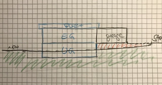

12.01.20 17:10
Ungefähr so meinte ich das.
21,5 ist wahrlich nicht schmal. Allerdings ist die Ausrichtung in Kombi mit der hässlichen Garagenwand nicht optimal.
Handgezeichnete Architekturskizze: Haus mit UG/EG/OG, Garage und Garten, Maßstab 1:70.
Handgezeichneter Grundriss eines Gebäudes mit mehreren Zimmern auf kariertem Papier.
Mudo1991
12.01.20 19:19
Hallo erst mal wieder vielen, vielen Dank, dass du dir die Mühe machst um uns zu helfen. Nun zu deinem Entwurf: Welchen Vorteil siehst du, dass UG als „halben Keller“ zu bauen? Zudem würde doch auch noch weiterhin das Problem des überschrittenen Garagenhöhe bestehen, oder?
Schönen Sonntagabend dir
12.01.20 20:39
Weiß ich auch nicht. Schwirrte mir nur gestern im Kopf rum. Und ich war Euch Verwirrten noch eine Antwort schuldig.
Wirf die Idee weg oder fang etwas damit an... wenn die Neigung am Anfang des Grundstücks ist, würde ich nicht großartig aufschütten oder so...

Gilt die Höhenbegrenzung der Garage bei Euch nicht vom Bezugspunkt Straße aus?
