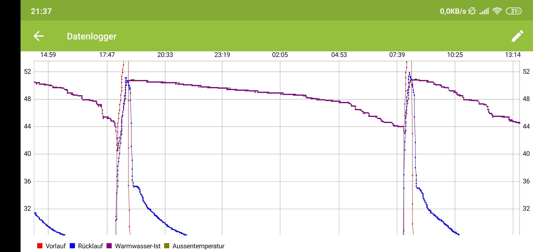

Dann kommt noch die Badewannen Größe dazu ob eine Regendusche verbaut ist. Kein Scherz das merkst alles, hast zb. 300 Liter Puffer und deine Regendusche hat einen Durchlauf von 20liter die Minute musst am Tag 2x den Puffer laden. Oder 4 Personen die jeden Tag 10 minuten duschen.
Genauso wie werden die 24grad im Bad erreicht durch Verlegeabstand oder höhere Vorlauf der Wärmepumpe.
Wenn dann noch dein Heizungsfachmann mit Grundeinstellung kommt bzw sogar wenn der Kundendienst nur grobe Einstellungen macht merkst es am Geldbeutel.
Deswegen selber bei bringen worauf es ankommt.
Ich habe jetzt zb die Zirkulation auf ein Minimum reduziert, der Wärmeverlust im Speicher ist so auf ca. 6 Grad in 12h gesunken. Vorher 6grad in 6h.
Datenlogger-Diagramm: Vorlauf rot, Rücklauf blau, Warmwasser-Ist lila, Außentemperatur grün
Vor allem mit Hilfe von dem besagten Forum. Aber es gibt noch mehr Potential denke ich, aber für das erste reicht es.
