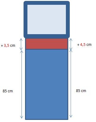

1. Läge bereits ein Bau-Mangel vor, wenn ein Generalunternehmer/Baufirma bei einem schlüsselfertigen Einfamilienhaus ein Küchenfenster so verbaut, dass innen direkt unter dem Fensterrahmen, wo theoretisch eine Innenfensterbank oder eine Küchenarbeitsplatte verbaut werden könnte, unterschiedliche Höhen (3,5cm links und 4,5cm rechts) entstehen und wodurch eine Schieflage entsteht, d.h. ein Fensterbrett oder eine Arbeitsplatte könnte nur leicht schräg verbaut werden? Gemeint ist der Bereich vom Beginn des Fensterrahmens (Unterseite, innen) bis zum Wandabschluss der Innenwand/Brüstung - also der Bereich, wo beispielsweise die Küchenarbeitsplatte bis unter das Fenster verbaut werden könnte.
(ich habe eine Skizze beigefügt, es geht um den rot markierten Bereich, der sozusagen die "Ablagefläche" unterhalb eines Fensters darstellt, sozusagen die Innenfensterbank)

zu 1)
Eher nein, ist auch die Frage wie das überhaupt schief sein kann. Vielleicht vermessen?

1) mittels Zollstock und zudem überprüft mit einer Wasserwaage (siehe Foto). Die Baufirma kann doch bestimmt aber nicht einfach schiefe Fensterinnenseite errichten, wie sie möchte, oder?

Wenn auf die Brüstung die Arbeitsplatte kommt, ist es doch egal, ob sie schief ist, oder?

1) Fensterbrett, Arbeitsplatte o.ä. wird schon gerade eingebaut, daher ist es egal ob es schief ist
Fensterinnenseiten werden nicht errichtet. Sie ergeben sich aus dem Mauerwerk.
Was ist denn da schief? Ist das Fenster nicht im Lot? Oder ist die Außenwand irgendwie nicht gerade? Das ist nämlich egal, da das Fenster eingekeilt wird. Später gleicht eine Fensterbank jegliche „ Schieflage aus“
