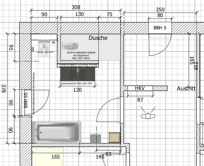

Mmh...funktioniert wahrscheinlich, aber ich bin ehrlich ich finde es ganz schön auf Kante genäht das "T". Sind das Rohbaumaße?
Wir haben 305cm Breite und uns dagegen entschieden.
In dem "Kloeck" kannst Dich gerade mal drehen. 122 cm da ziehst mal knapp 60 cm für ein WC ab (im Hauptbad würde ich kein so ein Kurz-WC machen) bleiben 60cm vor dem WC. Bei 90cm Duschbreite gehe ich davon aus das WC ebenso. Das ist Mindestbreite was man so hernimmt.
90cm Duschbreite ist auch gerade mal so und alles andere als großzügig. Ich finde die T-Lösung "verkleinert" hier den Raum. Würde ich persönlich nicht machen. Aber ist ja Deine Entscheidung. Finde nur es sollte mal erwähnt sein, dass der Raum meiner Meinung nach aller unterste Kante für ein T ist. Da schaut auf der "Animation" vielleicht großzügiger aus. Vor allem sollten es Rohbaumaße sein. Zieh Putz/Fließ und vielleicht 1-2cm Ungenauigkeit ab, da fehlen Dir auf einmal 5cm.

@face26, ja 11,5qm und 308 cm Breite ist die quetscht-Version für ein T-Bad. Wir haben es in Natura schon mal gesehen und fanden die Aufteilung des Bades in mehrere Zonen durch das "T" trotz der engen Maße sehr gut.
Ja, sind alles Rohbaumaße.
Habe mal aus dem "T" ein "L" gemacht, wie bei Katdreas...
Grundriss eines Badezimmers mit Dusche, Badewanne, Waschbecken, Türen und Maßlinien.
Finde ich auf den ersten Blick gefälliger. Der Duschbereich ist jetzt 205 x 95cm (vorher 160 x 90cm) , die "Spritzwand" bei 130cm (vorher 90cm). Die Dusch-Spritz Problematik sollte dadurch besser in den Griff zu bekommen sein, das Klo-Eck ist nach vorne nicht mehr so beengt, dafür aber einsehbarer. Hm? Wie findet ihr diese Variante?
Des Weiteren hat uns unser Planer gesagt, dass die Wände, egal ob "T" oder "L" Deckenhoch sein müssten, aus Stabilitätsgründen. Hat ihr das alle auch? Oder gibt es auch Versionen mit ~2,20m hohen "T" oder "L" Wänden? Die nicht hohen Trennwände sollten doch auch für mehr Licht sorgen, oder?

wie hoch ist denn euer "T", normaler Trockenbau, gemauert oder beides?
Wie dick sind denn die Wände, also die kurze Wand zwischen Klo und Dusche (hab ich mit 20cm geplant - ohne Fliese) und die breite Wand mit dem Waschbecken (hab hier 12cm, Deckenhoch + 12 cm Vorwand 105cm angenommen - beides ohne Fliese)
