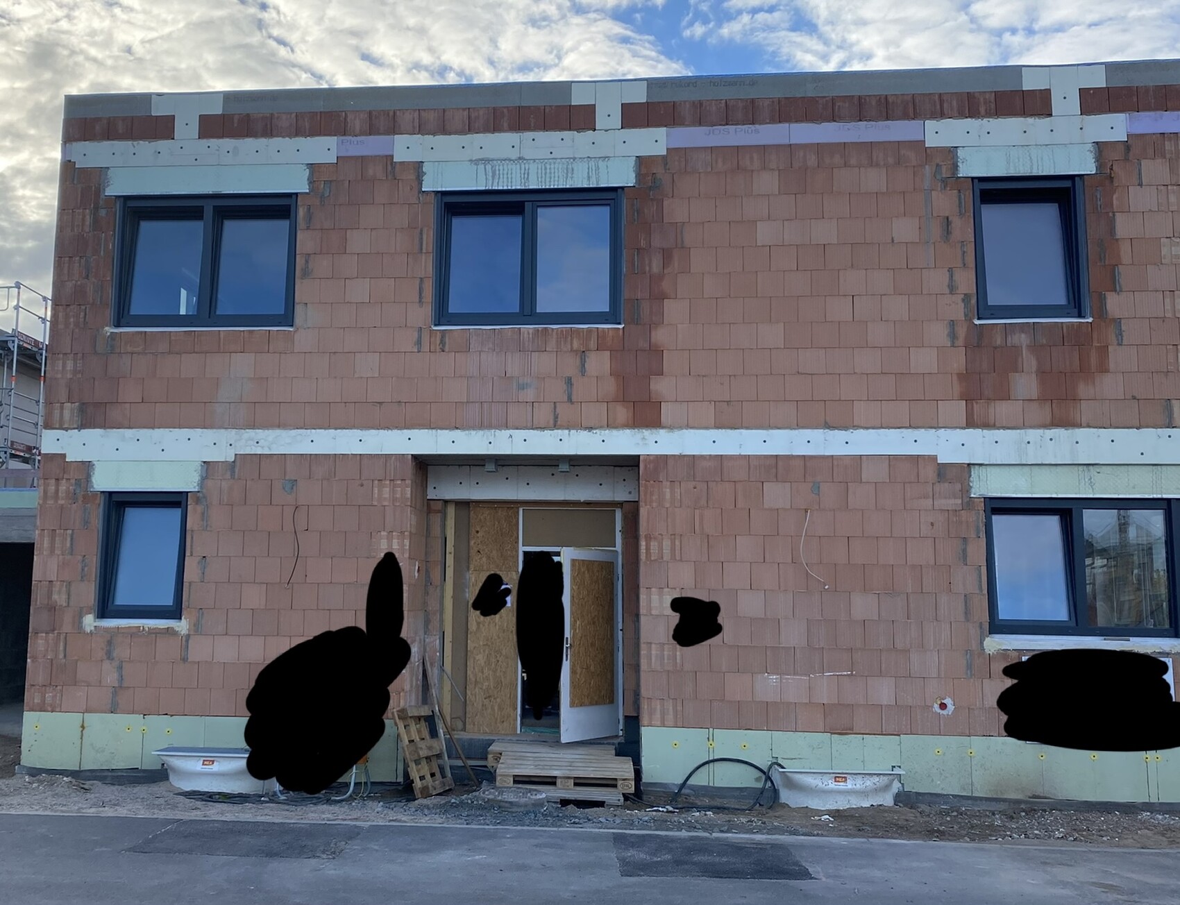

ᐅ Nasse Stellen an Außenmauerwerk
Erstellt am: 14.11.21 21:27
SuahUab
tomtom7915.11.21 08:52
Hoffentlich keine gefüllten Steine.
Füllwort.
SuahUab
15.11.21 10:09
Vielen Dank für die schnellen Antworten.
Um auf eure Fragen schon einmal einzugehen:
- Der Bauleiter prüft dies aktuell…. Ich rechne allerdings nicht mit einer befriedigenden Antwort.
- Das Dach wurde vor circa 3 Monaten gedeckt. Das Gefälle ist bereits fertig.
- Es ist NICHT die Stelle der Dachentwässerung. Die Entwässerung befindet sich circa 2m weiter vorne.
- Es fehlt tatsächlich nur noch das Blech der Attika.
- Doch, es sind gefüllte Steine….
Es sind leider mehrere Stellen, bei denen das zutrifft. Auf dem hier angehängten Bild sieht man weitere Stellen. Ich erkenne lediglich einen leichten “Knick“ in Attika.
Weitere Vorschläge…?

driver55
15.11.21 10:28
Ja, genau, dort sammelt sich das Wasser und läuft am Mauerwerk runter…
tomtom7915.11.21 10:36
Solange das Dach nicht dicht ist ist es halt so. Bevor du irgendwas machst, sorg lieber dafür dass das dach dicht wird.
SuahUab
15.11.21 10:42
Laut GU ist das Dach aber vollständig abgedichtet.
tomtom7915.11.21 10:56
Naja ich sehe keine atika Abdeckung. Wenn an dieser Stelle die Folie der tiefste Punkt ist läuft halt das ganze Wasser von der atika an der Folie runter.
dachsteineattikafolie
