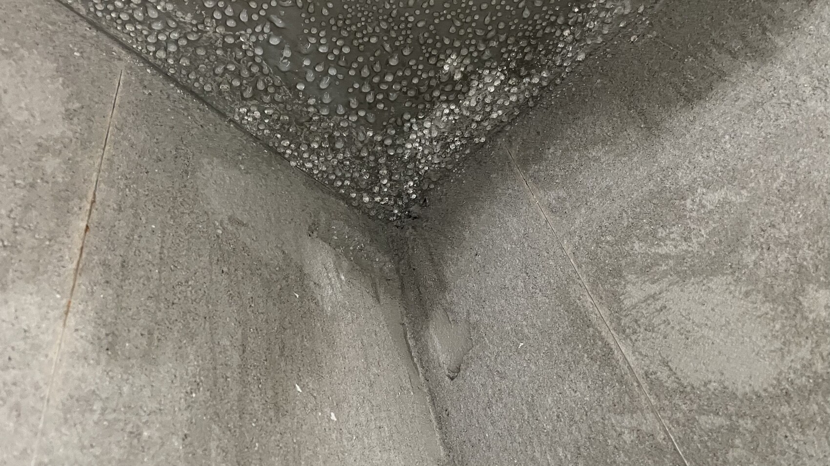

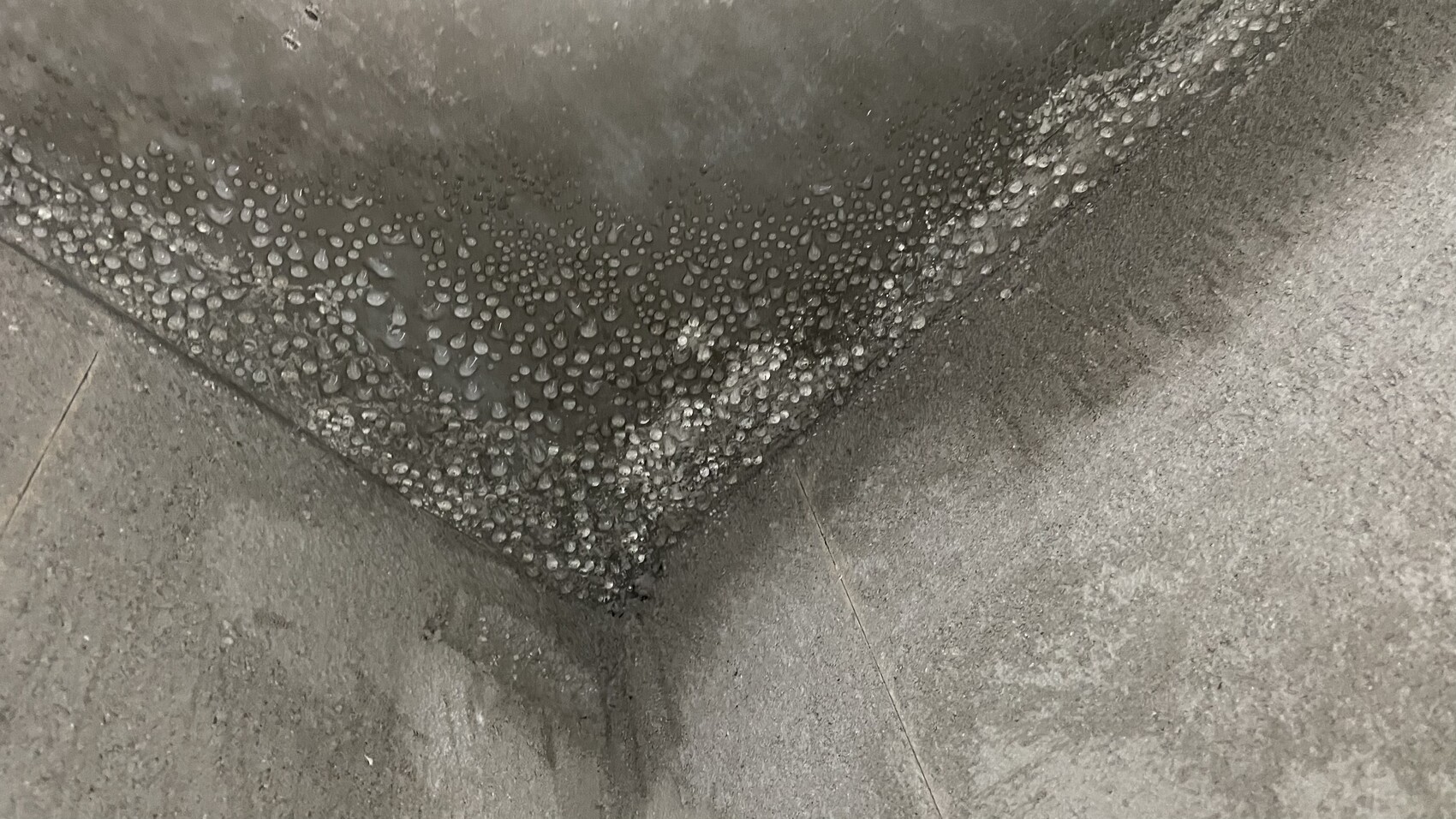

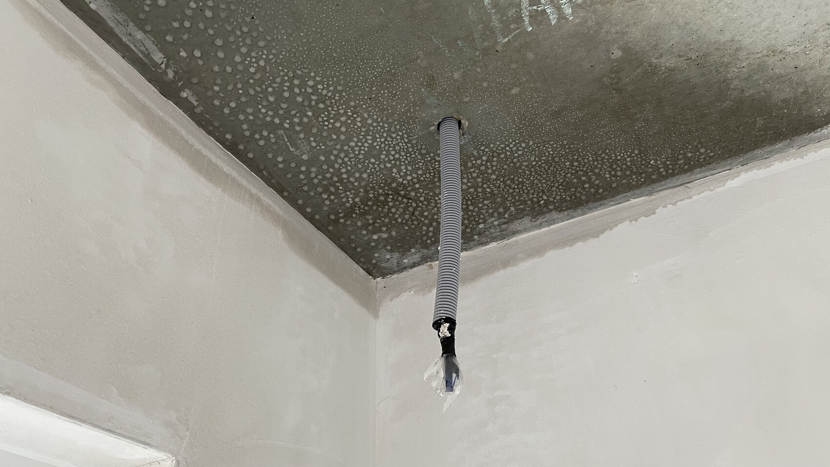

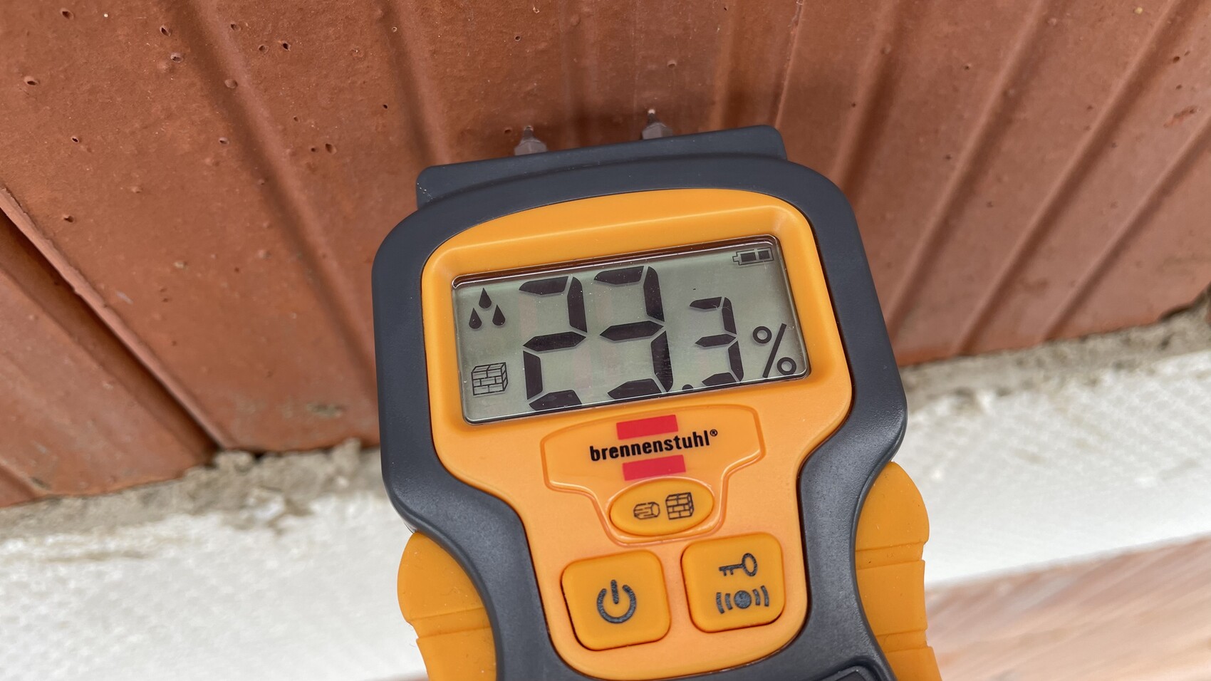

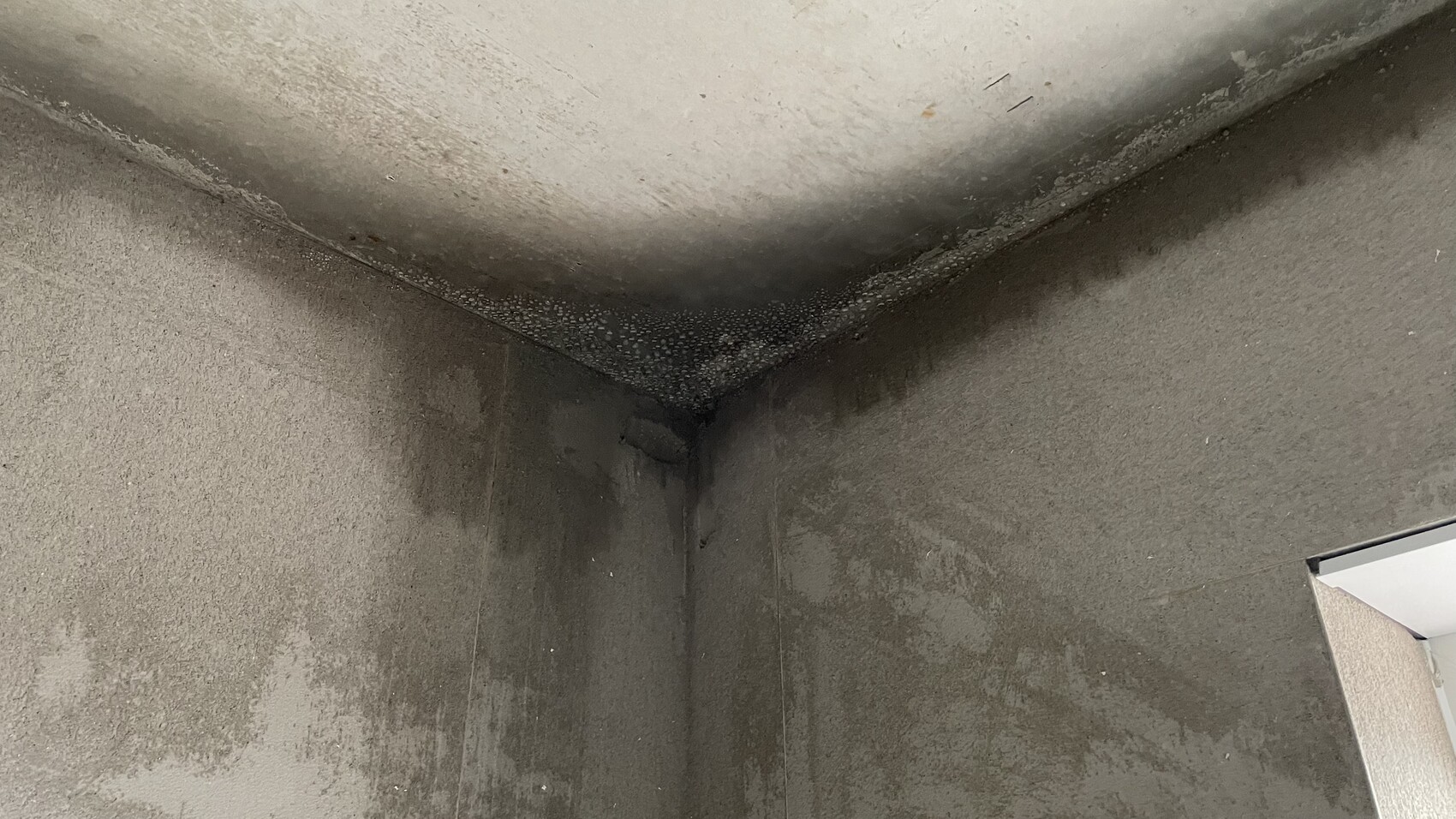

Die Attikaabdeckung ist aktuell noch nicht angebracht - soll aber alsbald folgen.
Aktuell trocknet innen der Estrich und es steht wieder ein Gerüst.
Als ich heute im Haus war, habe ich jede Menge Wassertropfen an der Decke genau an den Stellen gesehen, an denen auch die Außenseite die nassen Flecken aufweist.
Ich habe Sorge, dass der gefüllte Stein vor sich hin schimmelt. Was meint ihr?

Bitte hole dir einen Sachverständigen am besten aus der Liste der IHK ….
für so eine Fragestellung musst du nicht viel zahlen und du bekommst Eine qualifizierte Aussage …
Ich würde da jetz nicht einfach ein Blech drüber machen wollen ohne zu wissen was los ist .Das wird nicht einfach nur mit einem Blech getan sein …

Ach du Sch…e. Das sieht ja verheerend aus. Da braucht’s kein Messgerät. Hol endlich mal den GU/Bauleiter auf die Baustelle und, wie bereits vorgeschlagen, einen Sachverständigen.

... und lass Dir die Bleche der Abdeckung mit möglichst langer Tropfnase ausführen
