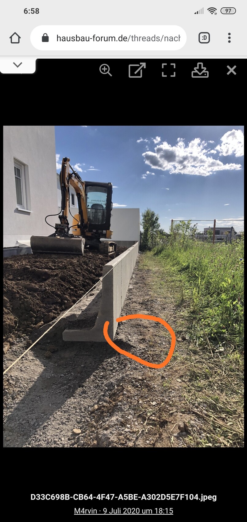

tomtom79 schrieb:
Naja 10cm vom Sockel des Lstein wird auch nix wachsen oder schüttet ihr auf?
Ne wir schütten nicht auf.
Mal sehen was wir letztendlich damit machen... ggf Efeu, Bambus irgendwas grünes.
Hochbeet klingt auch gut, aber das wird auf 20m auch ordentlich teuer!
tomtom7910.07.20 07:00
In dem roten Bereich wird nie was wachsen. Die L-Steine müssen unter die Erde.
Kleiner Bagger arbeitet neben einer neu errichteten Betonwand auf einer Baufläche unter Himmel
seat8810.07.20 07:07
Wenn du das Gras davor lang genug werden lässt siehst die kahle Stelle nicht mehr
trendyandi10.07.20 07:49
M4rvin schrieb:
So, sieht doch gleich viel besser aus!
Laut Nachbar hat der Garten-Landschaftsbauer sein „versagen“ zugegeben, was es jetzt für Mehrkosten gibt, wollte ich nicht nachfragen!
Der Betonkeil steht m.E. noch immer auf deine Seite rüber...
