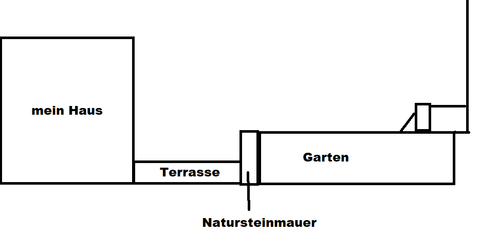

Ja, das ist unsere endgültige Höhe. Unser Garten ist dann relativ ebenerdig, dann geht es 1m zu unserem Haus/Terrasse runter.
Runter? Wie kann man sich das vorstellen? Wie verhält sich denn der Wasserlauf, wenn es ordentlich gießt?
M4rvin
08.07.20 19:49
Stimmt, dass wären ca 10qm also 5000-6000€!
Hier mal meine krassen Paintskills, um den groben Querschnitt zu zeigen! (zumindest wie es geplant ist, Terrasse und meine Mauer sind noch nicht fertig)
Bei starkem Regen passiert eigentlich nicht viel, hab alles aufgefräst und mit Gründüngung bepflanzt, um den Lehmboden versickerungsfähig zu machen.
Skizze eines Grundrisses: links Haus, Terrasse, Garten, Natursteinmauer am Boden.

M4rvin schrieb:
Komischerweise ist die gesamte Beton Rückenstütze auf unserem Grundstück!
Dir bleibt auch nichts erspart.
