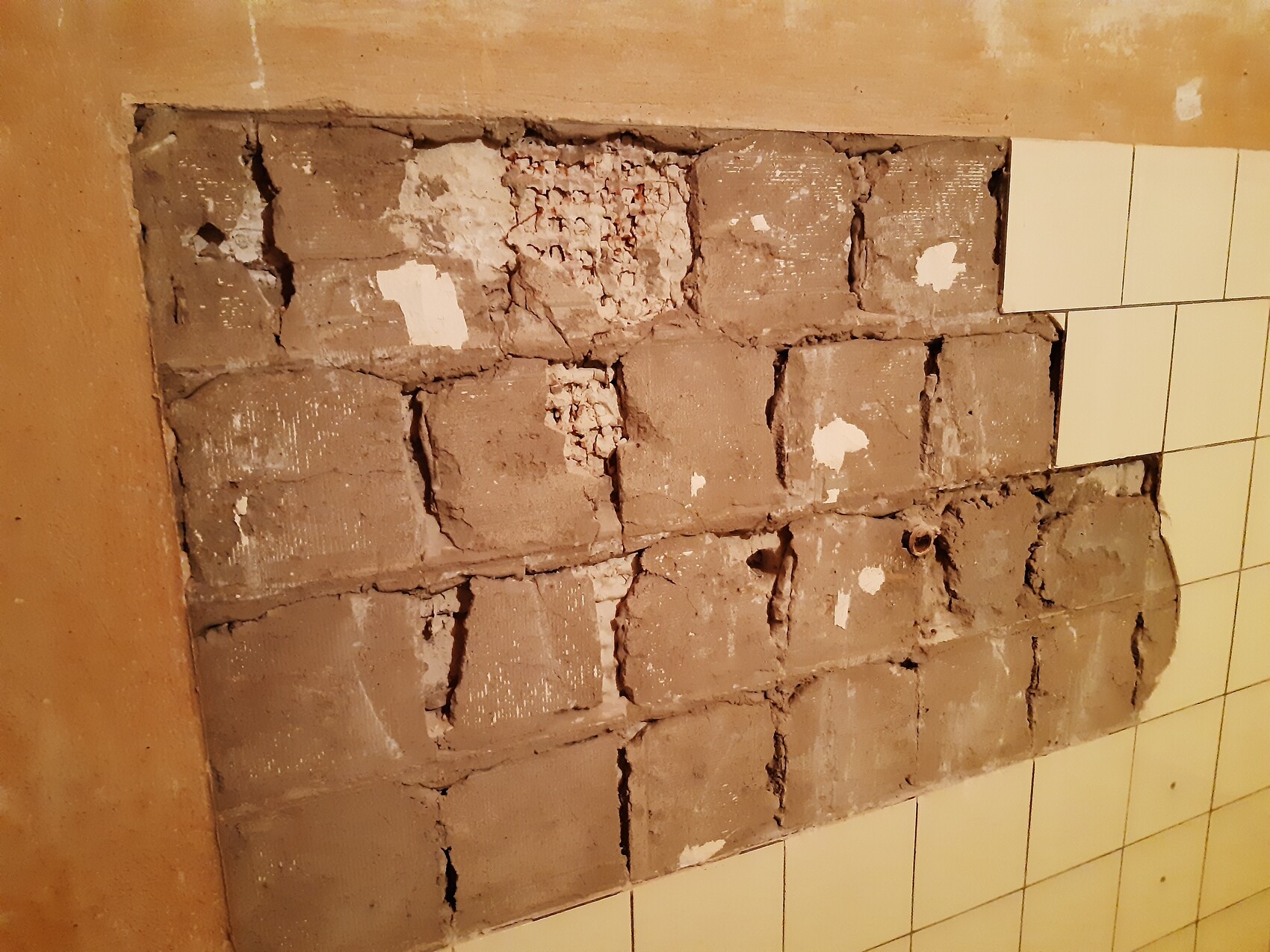

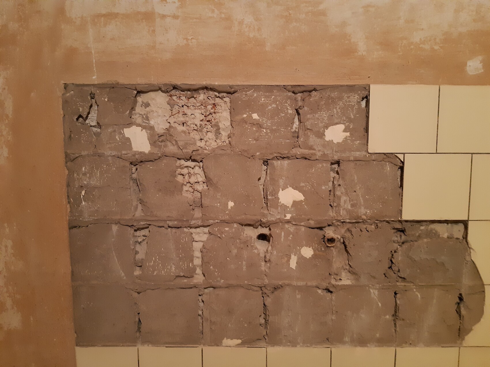

ich habe alte Fliesen entfernt und nun ist die Wand sehr zerklüftet. Der alte Mörtel ist mit viel Hohlraum aufgetragen worden. Wie geht man hier am besten vor, wenn die Wand später verputzt und tapeziert werden soll? Komplett den alten Mörtel entfernen oder einfach verputzen und glatt schleifen?
Würde später neu gefliest werden, was müsste dann gemacht werden? Dann muss der alte Mörtel in jedem Fall ab?
In der alten Küche im OG soll tapeziert werden, in der Küche im EG soll wieder gefliest werden.
Ich mache das zum ersten Mal, daher bin ich für jeden Rat dankbar.

Freigelegte Wand aus Ziegel-/Betonblöcken mit brüchigem Putz, daneben Fliesen.
Wand mit freigelegten Betonblöcken und bröckelndem Mörtel; rechts beige Fliesen.

Na ja, früher hat man die Fliesen nicht im Dünnbett verlegt sondern ordentlich mit Fliesenkleber ausgeglichen.
Die Wand ist nicht verputzt. Ich würde den alten Fliesenkleber entfernen und dann die Wand neu verputzen. Da kann können dann auch neue fliesen einfach aufgeklebt werden. aber die Wand muss ordentlich gerade verputzt werden sollen da Fliesen drauf. Am besten mit Putzschienen arbeiten.
Alternativ könnte man auch eine dünne Gipskartonplatte aufkleben. Das wird dann auch gerade.
05.10.24 10:05
Das ist Dickbettmörtel.
Was noch richtig fest ist, könntest Du theoretisch dran lassen. Aber Du brauchst ja wieder eine glatte Wand, auch für Fliesen. Das wird zum Verputzen ordentlich Material verschlingen, wenn Du Löcher hast. Du kannst das etwas ebnen und am besten als neue Grundlage wie oben schon gesagt, mit Gipskarton eine ordentlich glatte Fläche über die ganze Wand erreichen. Die dann entsprechend tapezieren oder verfliesen. Bei Bädern braucht es eine doppelte, zu oberst eine feuchtraumgeeignete. Ob das für Küchen ebenso gilt, weiß ich nicht.

Na er will doch sicher eine bündige Wand haben. Doppelten Gipskarton kann man vergessen, dann würde der Fliesenspiegel ja deutlich überstehen.
Am besten schlage die überstehenden spitzen des alten Fliesenklebers ab und verputze die Wand bündig neu. Dann kannst du den alten Kleber drunter lassen. Der hält schon. Dann kannst du machen was du willst. Lässt sich ja auch durch die alte Wand gut abziehen um bündig zu werden.
05.10.24 23:29
über die ganze Wand
Über die ganze Wand, dann steht da auch nix ab.
