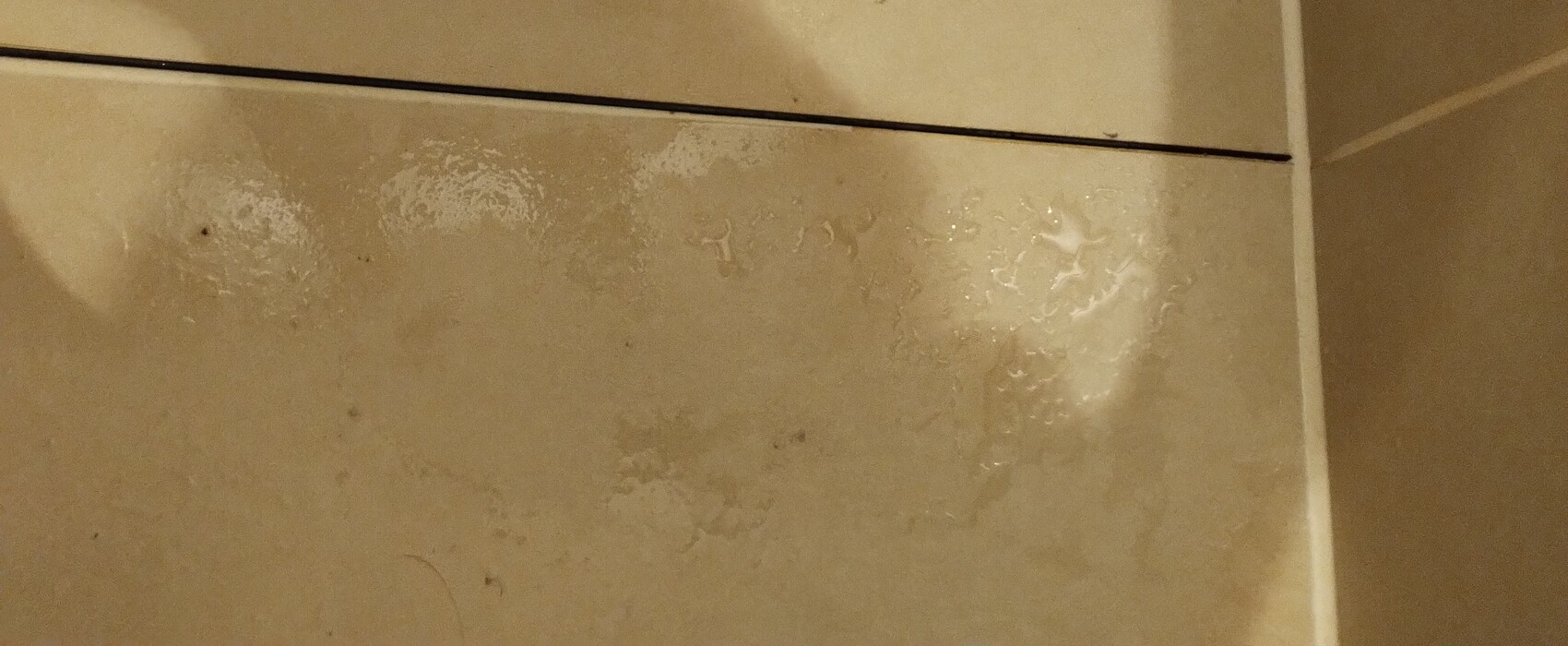

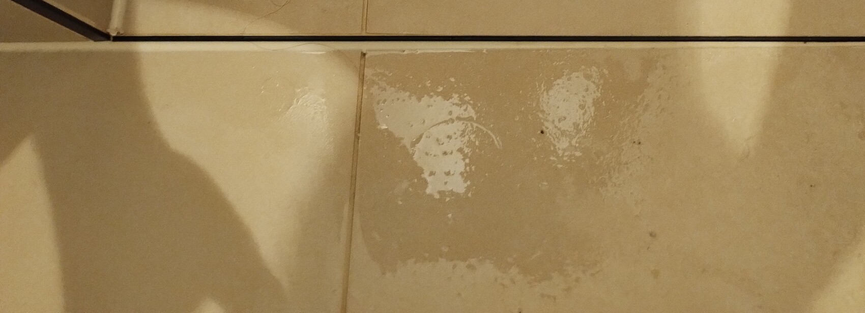

Hallo Forengemeinde,
eben gerade habe ich gesehen, dass in der Mini-Wasser-Barriere unserer ebenerdigen Dusche eine Fuge ähm.. verfugt wurde. Sie fängt normal an, wird dann aber immer schmaler, bis sie irgendwann ganz aufhört.
Gehört da eigentlich noch eine Fuge hin?
Beige Fliesenboden mit unregelmäßigen, feuchten Flecken.
Beige Fliesenboden mit Schatten links und weißen Flecken auf einer Fliese.
Was ist das?
Fugen werden verfugt, ja.
Sieht man das auf den Fotos? Meinst Du die weiße Linie?
Was sieht man auf den Fotos? Ist das Wand oder Boden? Ist das die „Mini-Wasser-Barriere“?
Vielleicht machst Du mal ein Übersichtsfoto der ganzen Dusche und markierst die Stelle, die Du dann noch mal näher fotografierst?!
Ist das andere (dunkle) eine Edelstahlschiene?

Also ich sehe da eine unverfugte Fuge, die normalerweise wohl verfugt gehört - evtl. nicht mit Fugenmörtel sondern mit Silikon, wenn es eine Dehnungsfuge ist.
