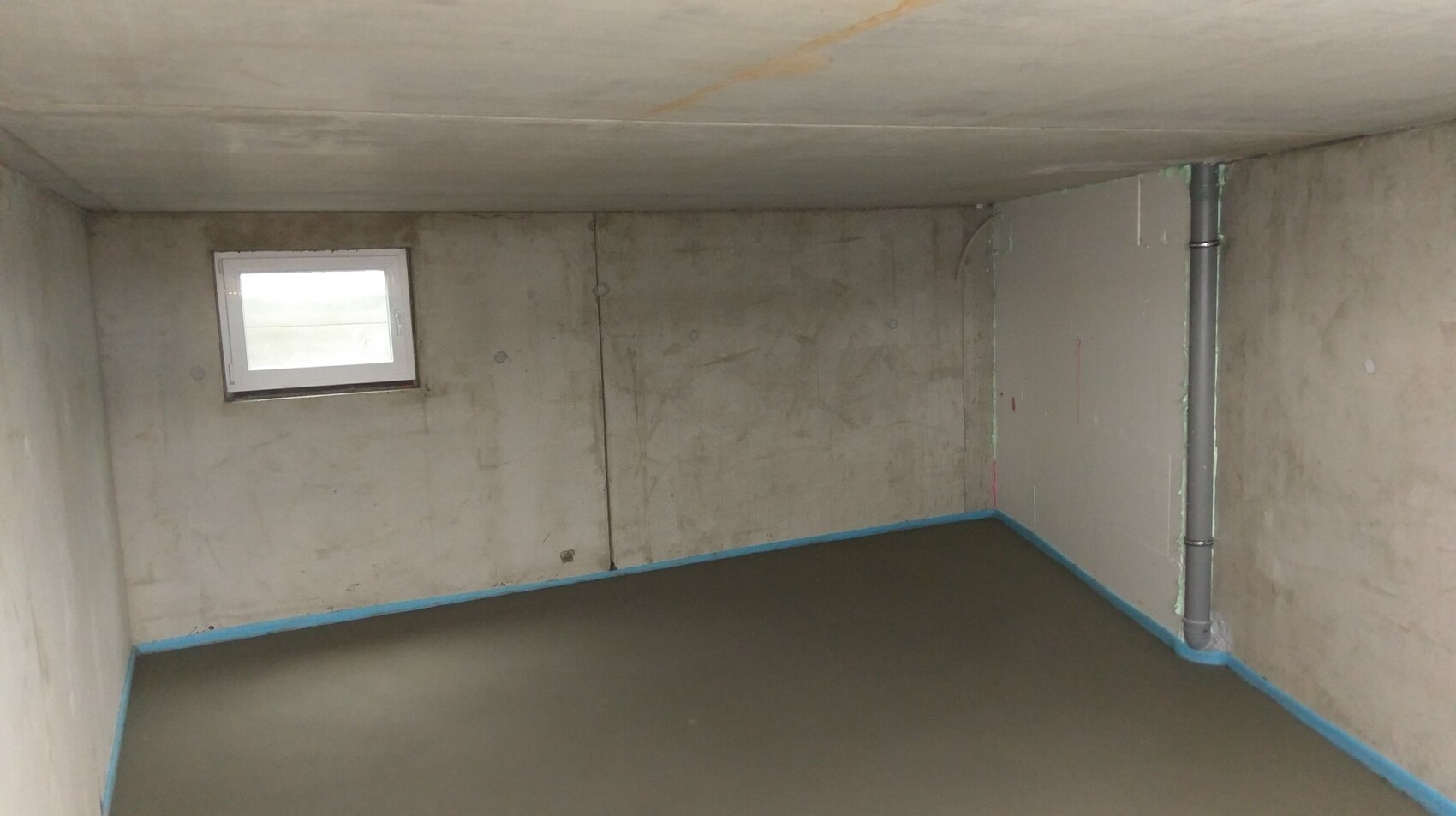

Die Front ist aus Ziegelstein, die linke und rechte Wand, wenn man vor dem Haus steht sind aus Stahlbeton.
Der Außenputz kommt erst nächstes Jahr drauf, ist das ein Problem aus euer Sicht ?
Unser Architekt sagt , dass passt schon aber das sagt er eigentlich immer... Bin etwas verunsichert.
Marchonisch

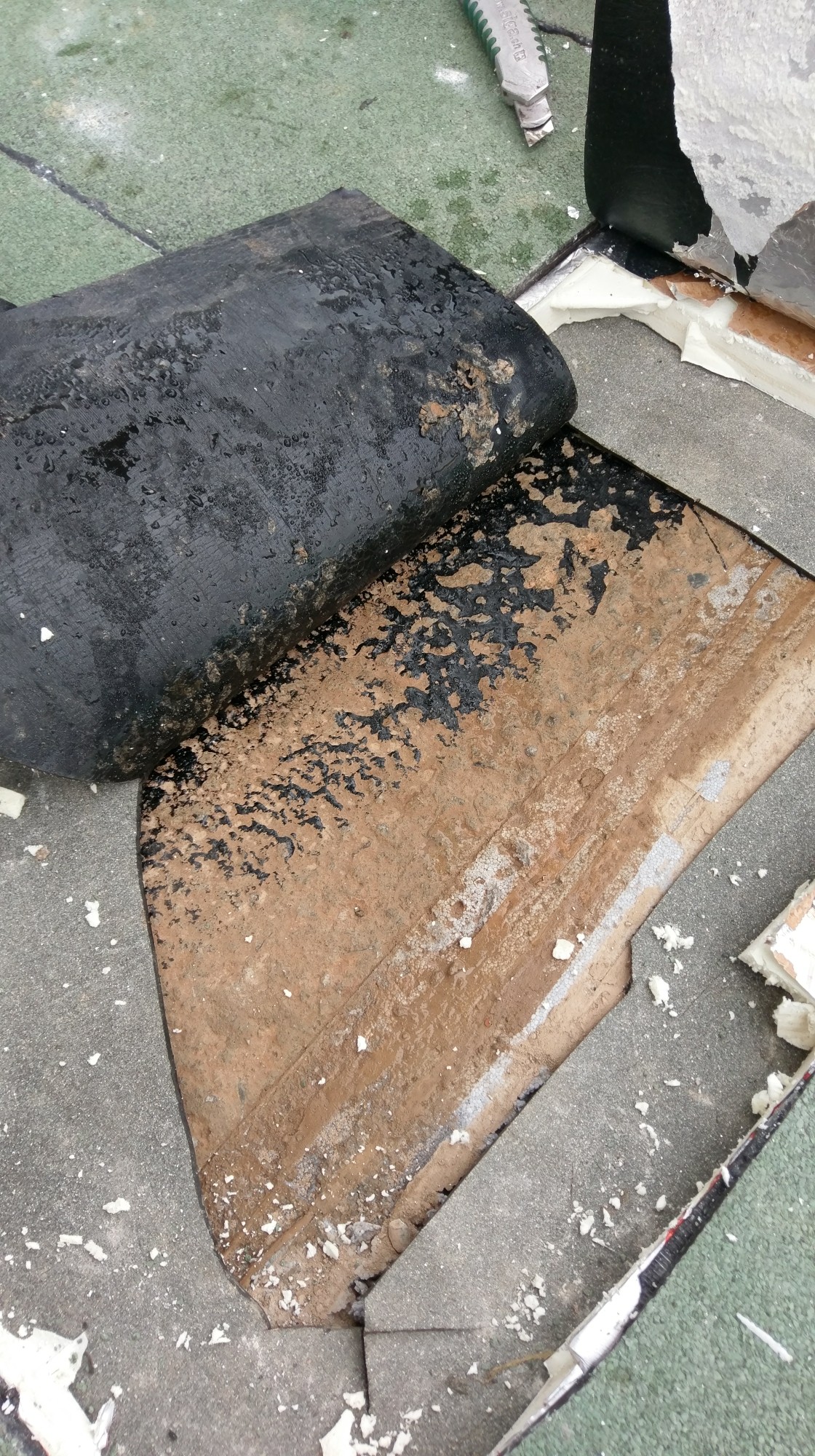

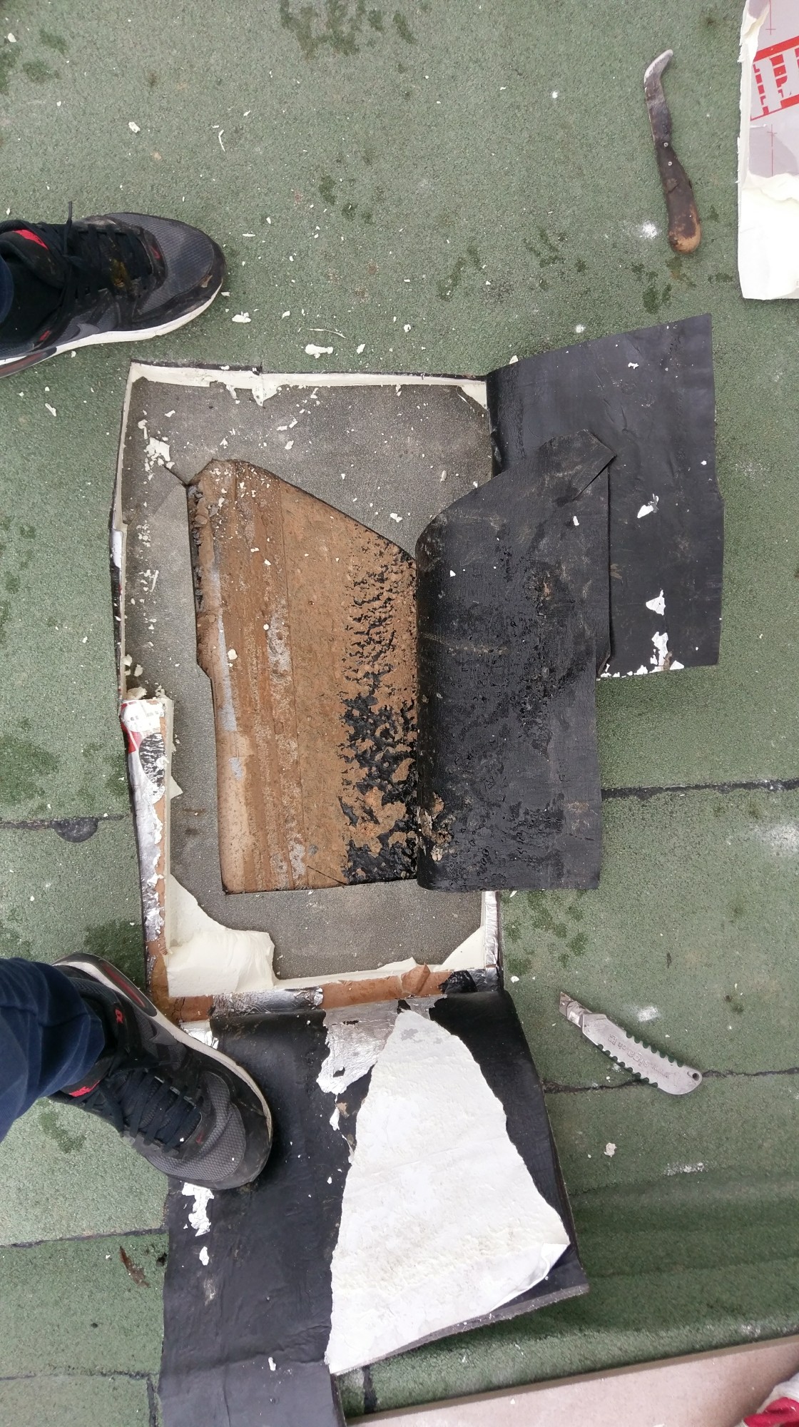

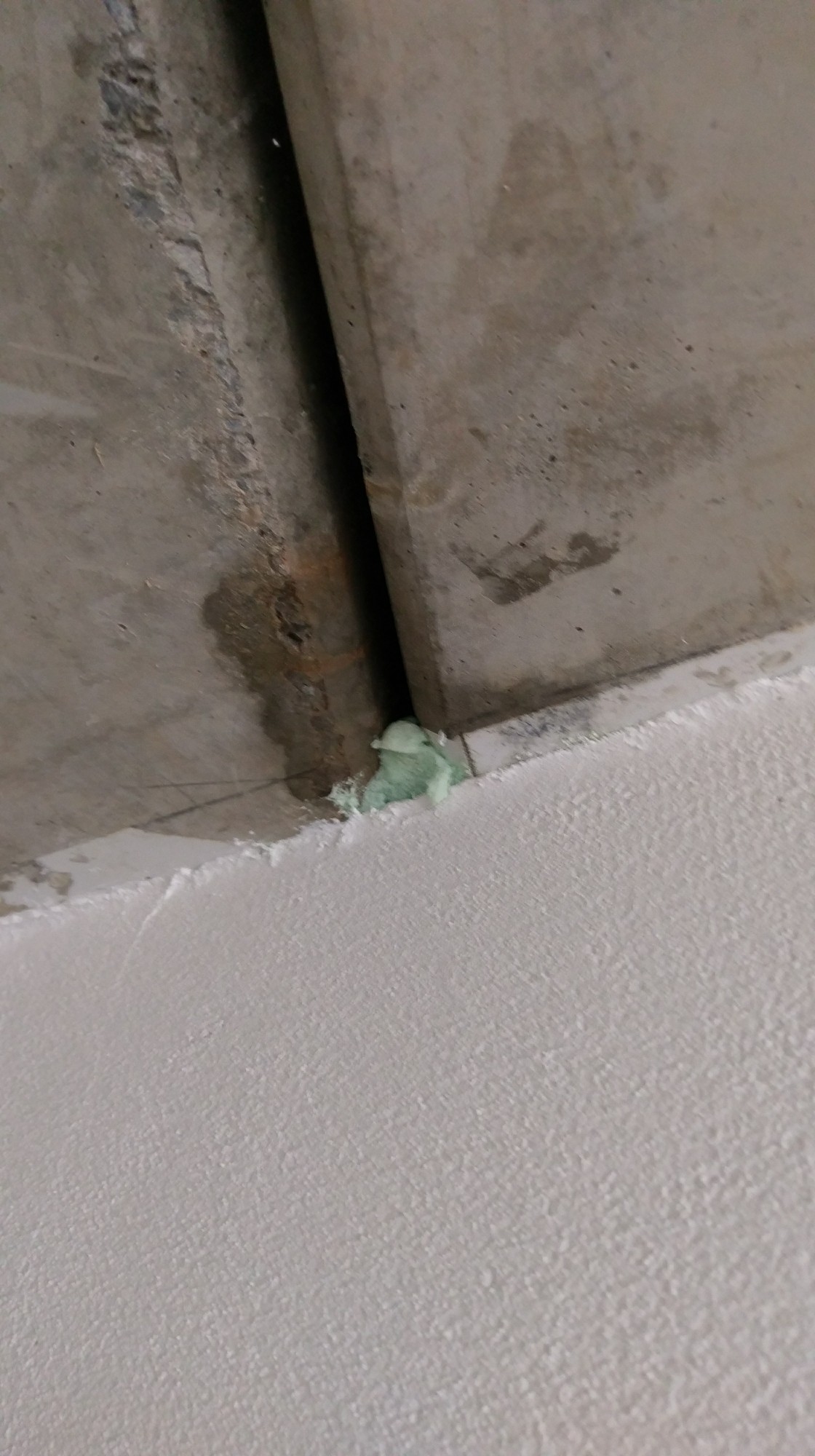

Anbei Mal ein Update.
Wir habe die Ecke provisorisch außen verputzt. Zudem wurde auch die Betonwand innerhalb der Garage gedämmt.
Klar, wir hatten keine wirkliche minus Temperaturen, aber seither trocknet das Eck gut ab.

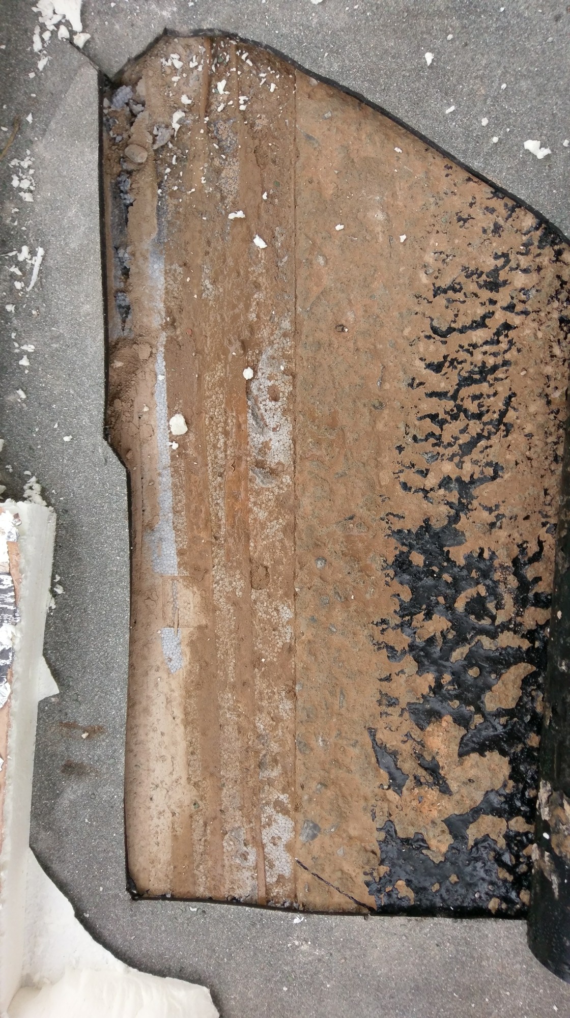

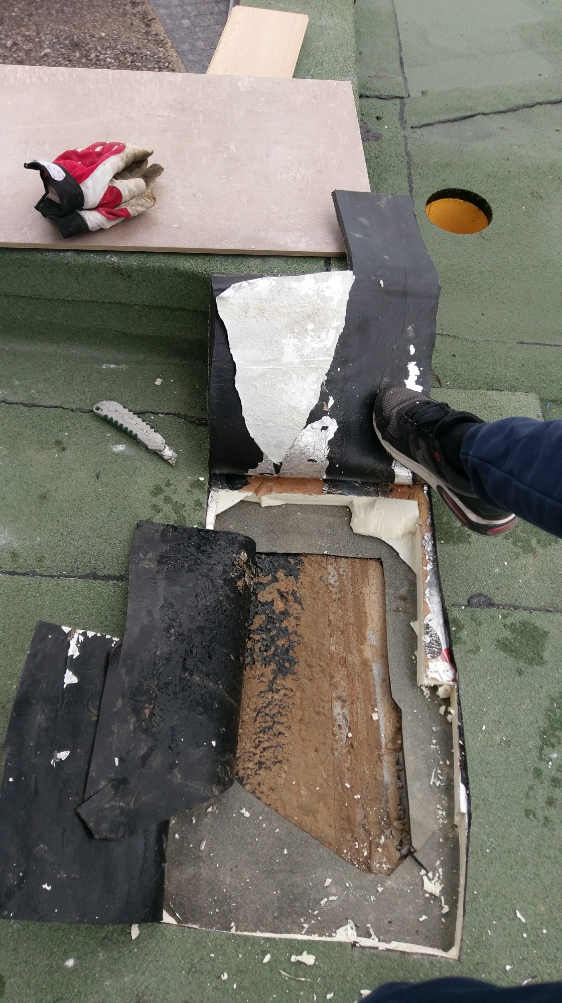

Allerdings haben wir jetzt das Gefühl, dass das Garagen Dach nicht genau dicht wurde. Dazu haben wir Mal ein Stück der oberen Isolierung geöffnet. Es war feucht darunter.
Jetzt sind wir am rätseln... Schwitzwasser kann es eigentlich keines sein, da wie gesagt die Außentemperatur nicht wirklich kalt ist.
Was denkt ihr ist dass Dach nicht richtig abgedichtet ?
