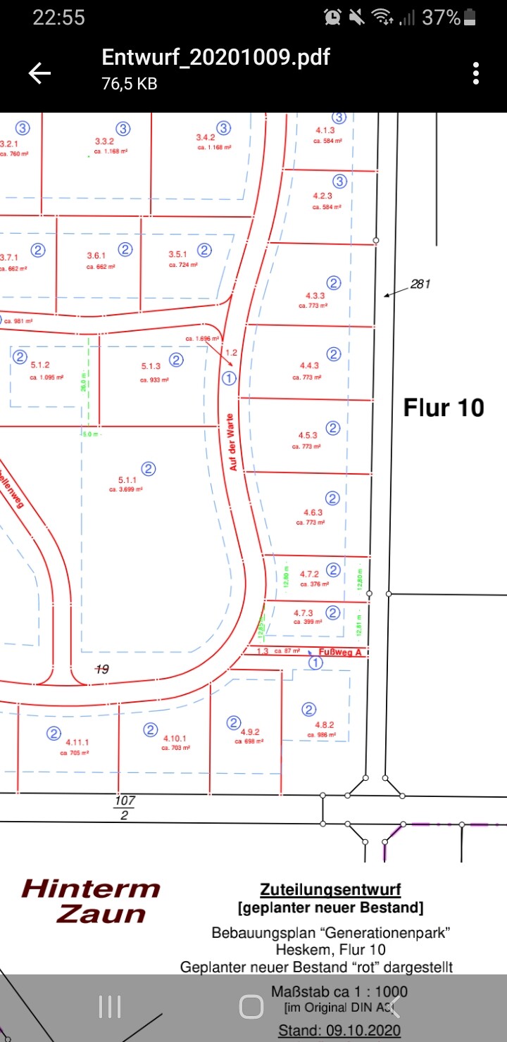

Wir beabsichtigen ein unterkellertes Doppelhaus mit 3 Wohneinheiten (eine normale Doppelhaushälfte mit ca. 140-150qm und eine Doppelhaushälfte mit zwei Wohnungen und insgesamt ca. 230qm) zu bauen.
Das Budget für den Bau (ohne Grundstück) liegt bei max. 750.000€. Wir tendieren zur Massivbauweise, haben uns aber noch nicht endgültig entschieden.
Auf dem Parzellierungsplan ist es das Grundstück 4.5.3. mit ca. 25m Länge und 30m Breite.
Grundflächenzahl: 0.35, Geschossflächenzahl:0.5 , 2 Vollgeschosse, 9.5m Firsthöhe

Escroda schrieb:
Welches Vorhaben denn? Bisher habe ich nur wirres Zeug von Wohnfläche, Wohneinheiten, Doppelhaus, Bruder und Bebauungsplanpuzzleteilen gelesen.
Zeig' das Grundstück, sag' uns, wo wir den Bebauungsplan finden, teile uns Dein Ziel, Deine Ansprüche und Dein Budget mit.
Lageplan eines Baugebiets mit Parzellen, Straßenverlauf und roten Umrandungen.
27.10.20 23:12
Das passt nicht.
380qm x 2000€ macht 760000€
170qm Keller = 170000€
Baunebenkosten, Außenanlagen, Küchen...
