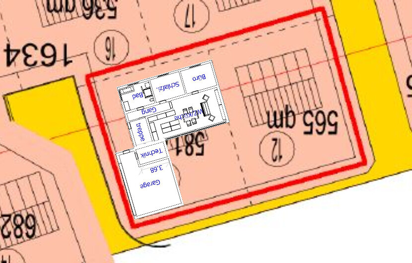

Ich meinte, dass du nachgefragt hast, ob überhaupt ein Doppelhaus möglich ist. Daraus ergab sich meine Frage, ob 2 Wohneinheiten in einer Doppelhaushälfte möglich sind.
kaho67430.03.20 16:31
Versteh die Lage auf dem Grundstück nicht. Wo ist denn die Wand zum Doppelhaushälfte-Partner und welche Außenmaße hat das DH insgesamt?
11ant30.03.20 18:53
Von 2 Wohneinheiten je Grundstück bin ich weil üblich ausgegangen. Lediglich sind als Symbole Einzelhäuser eingezeichnet. Ohne die Option E/D für diesen Bebauungsplanabschnitt hätte dies normalerweise einen seitlichen Grenzabstand zum Nachbarn (Grundstück 12) zur Folge gehabt.
Der Grundstücksplan ist gesüdet. Die Anstoßseite ist planlinks (Ost) und Nachbars Maße sind nicht erwähnt. Die TE baut auf Nr. 13 (581 qm), der Doppelhauspartner auf Nr. 12 (565 qm).

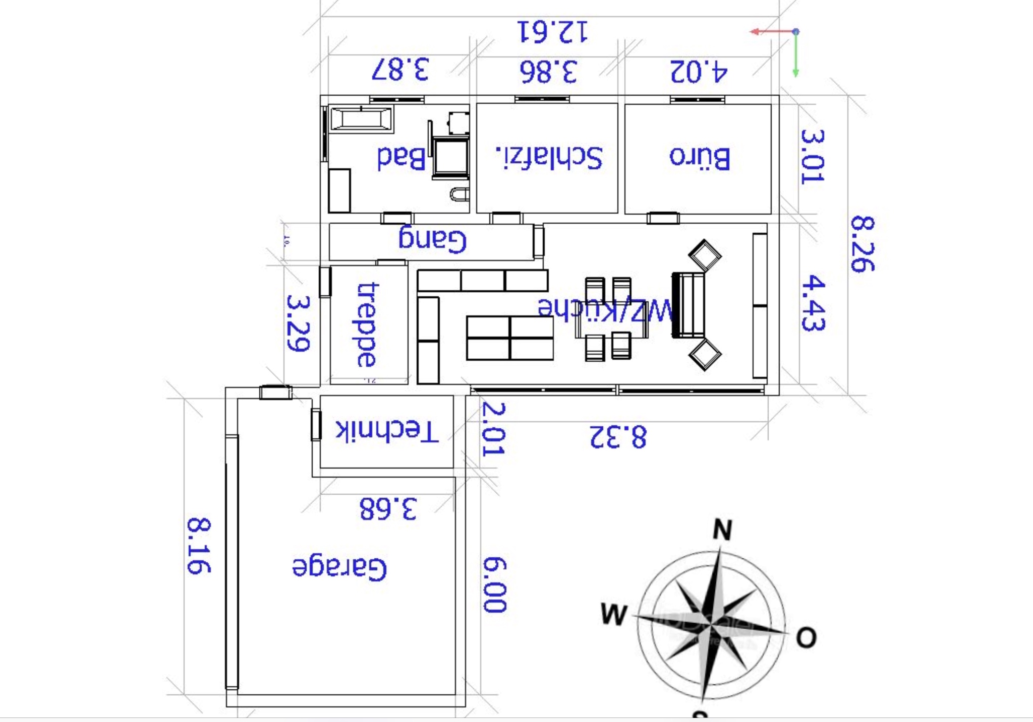

30.03.20 23:02
Grundriss eines Hauses: Wohnzimmer mit Wohnküche, Schlafzimmer, Bad, Flur, Treppe, Garage.
Ich hab das mal gedreht... das funktioniert doch überhaupt nicht mit dem Grundstück nr. 13!
Klär uns bitte auf!

In den meisten Bebauungsplänen muss die Garage mit Abstand zur Straße gebaut werden. Wäre gut zu wissen, wie das hier ist. Vielleicht kann der TE mal den ganzen BP einstellen oder sagen, wie man ihn findet?
