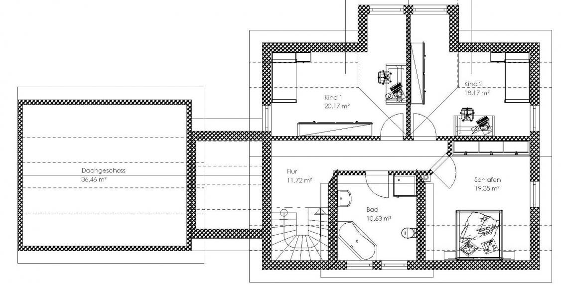

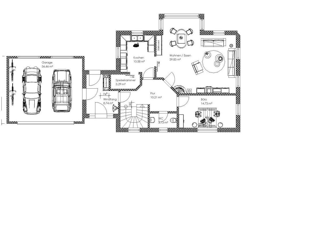

Guten Morgen,
anbei mal unser Entwurf vom Haus, bis auf die Einteilung des DG ist eigentlich soweit alles fix. Vielleicht fällt dem ein oder anderen noch etwas auf.
Verbesserungen und Meinungen gewünscht 🙂

ich finde den Grundriss an sich sehr schön. Jeder hat ja seine individuellen Vorstellungen.
Ich selbst finde immer einen Windfang optisch nicht so sehr schön, wirkt etwas altbacken. Zwei Türen in der Küche finde ich auch wieder optisch nicht so sehr schön, wenn man in der Küche steht. Ich würde lieber den Durchgang vom Wohnzimmer zur Küche erweitern und die andere Tür weglassen.
