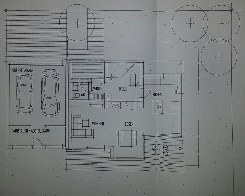

Hallo, wir sind gerade dabei unseren Grundriss zu Planen, wir möchten ein Einfamilienhaus mit ca. 130 m² (mehr geht nicht wegen Förderung Bayernlabo, mehr brauchen wir aber auch nicht) unser Haus soll mit Keller gebaut werden. Im EG wollen wir einen offenen Wohn / Esszimmer / Küchenbereich. Eine Speise bzw. Abstellkammer wird nicht unbedingt benötigt. Im OG ist uns wichtig das beide Kinderzimmer ca. gleich groß sind. Eine Ankleide im Schlafzimmer ist für uns ebenfalls wichtig.
Was sagt ihr zum bisherigen Grundriss Entwurf, ich hoffe man erkennt alle wichtigen Details. Der Hauseingang ist zurückgesetzt.
Was meint ihr, sind die Räume sinnvoll angeordnet oder gibt es Verbesserungsvorschläge?
Danke für eure Hilfe

Rechts? Geht ja nicht, da ist ja kein Platz. Geh lieber hin und nimm zu der Küche nen Putzschrank dazu, wo du dann so Kleinigkeiten reinstellen kannst.

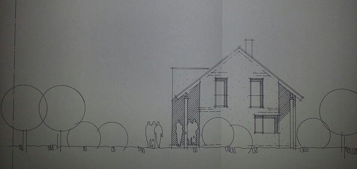

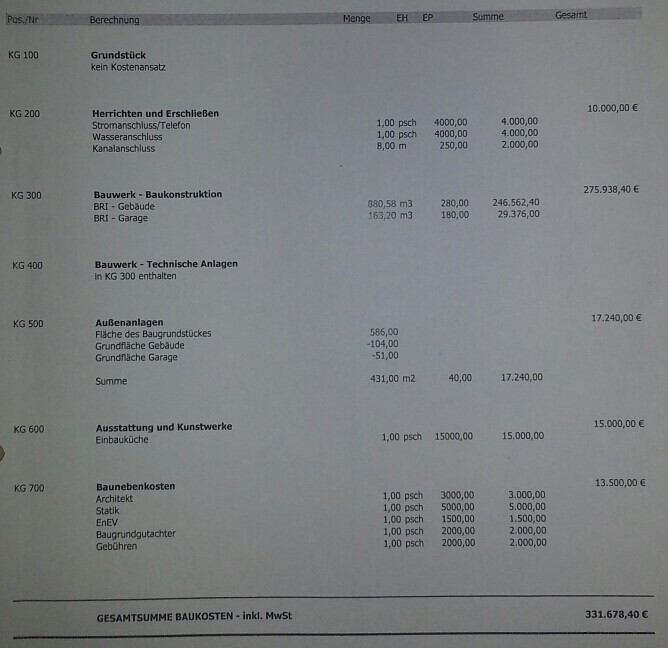

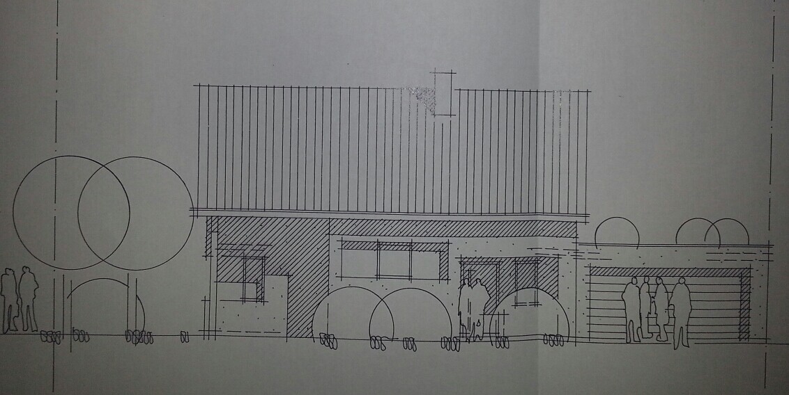

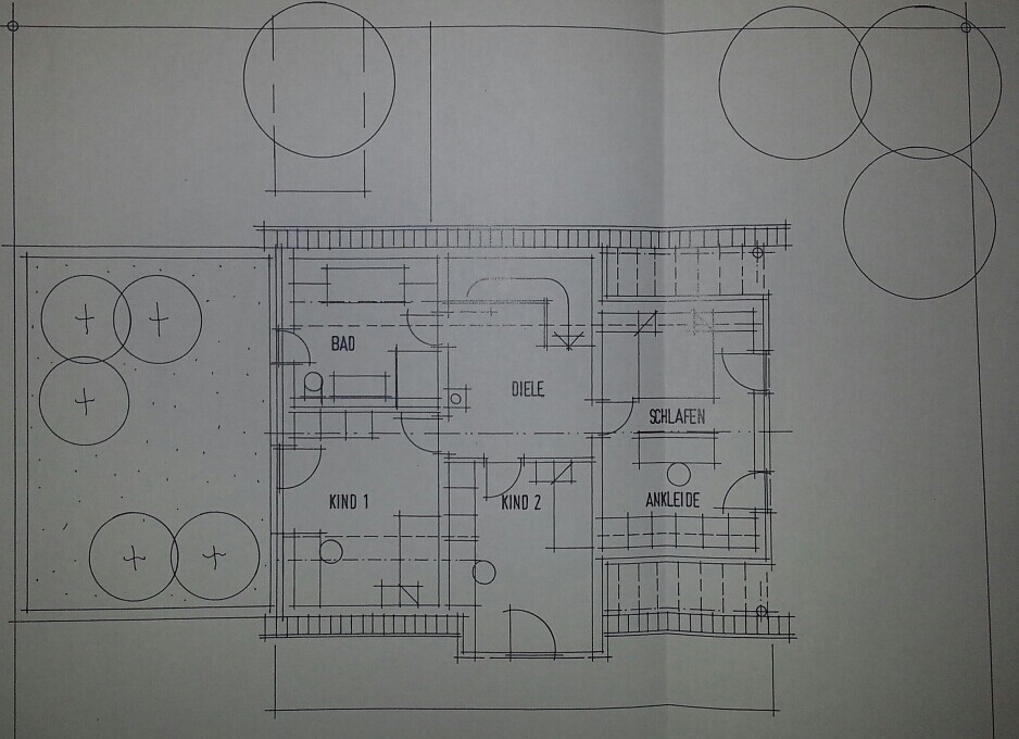

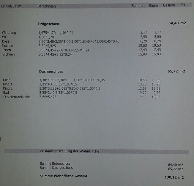

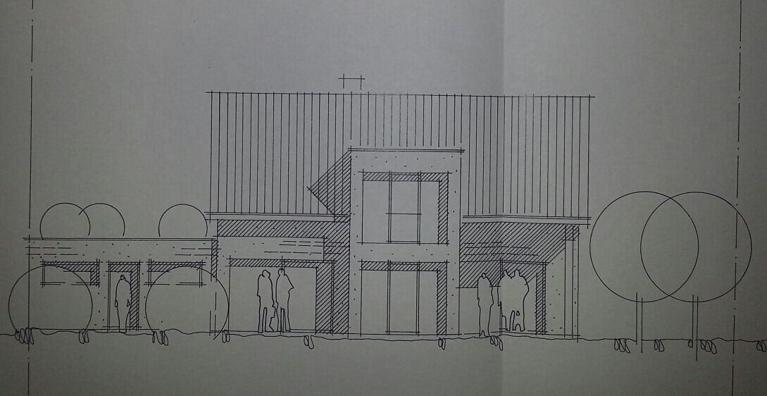

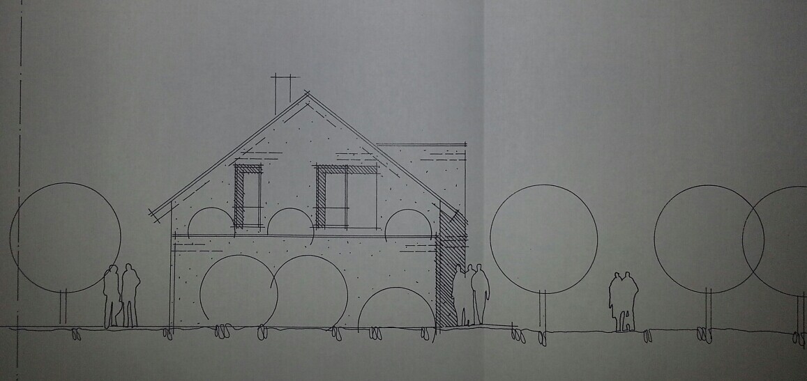

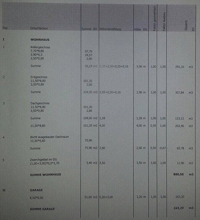

So da bin ich wieder, ich habe nun unseren Grundriss inkl. Ansichten Baukostenberechnung und Wohnraumberechnung.
Was sagt ihr zum Grundriss er ha jetzt 130m² (wir wollen das Förderprogramm Bayernlabo nutzen) und zu den Ermittelten kosten. Bin auf eure Meinungen gespannt

Meiner Meinung nach schreit die Kubatur geradezu nach einem Flachdach. Würde wohl auch im OG mehr Platz schaffen.

Ist im Posten Energieeinsparverordnung auch der Blower Door enthalten? Ansonsten fehlt der Keller bzw. irgendeine Art Abstellraum anderswo wäre bestimmt auch nicht schlecht. Sicher, dass in die Ankleide sinnvoll ein Schreibtisch passt?
Was für Flächenberechnungen sind das? Wohnfläche? Sonst sind die Kinderzimmer recht klein. Küche, Essen und Wohnen sind zumindest lt. den Flächenangaben genau falschherum. Knapp 16 m² Wohnzimmer (schon klar, dass man es nicht so platt sehen kann, da es ja offen ist) sind grenzwertig.
