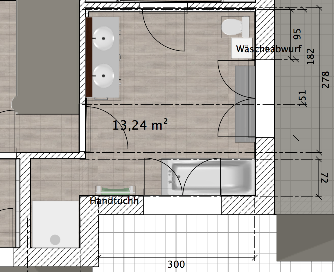

wir sind noch in der Planung des Grundrisses, sind also noch voll flexibel was Türen, Fenster und Leitungen angeht.
Ich würde gerne eure Meinung zu unserer Idee bezüglich der Badanordnung hören, da wir selber noch sehr unsicher sind.
Wir sind uns bewusst, dass durch die beiden Türen und den Wäscheabwurfschacht kaum Stauraum zur Verfügung steht, aber wir wollen die Bank unter dem Fenster auch als Stauraum nutzen. Der Eingang in die Dusche ist mit 70cm sehr klein aber für uns ausreichend.
Wir stellen uns einen sehr großen Waschtisch mit Aufsatzbecken und Unterputzarmaturen vor. Bei den Waschtischen >=160cm habe ich bisher nur den Villeroy & Boch Legato waschtischunterschrank gefunden. Was sind eure Meinung und Empfehlung zu der Idee.
Genauso wollen wir Armaturen die wenig empfindlich gegenüber Wassertropfen sind, deswegen UP. Habt ihr dazu eine Meinung.
Badezimmer-Grundriss mit Badewanne, Doppelwaschtisch, Toilette und Tür.

hm ... alles ohne Dachschrägen?
Ist der dunkle Fleck links eine Treppe? Dann paßt da der Anschluss vielleicht nicht ganz, evtl. paßt die Tür gar nicht so, wie jetzt eingezeichnet.
WC und neben dem Pott gleich der Wäscheschacht könnte eng fürs WC werden, dafür in der Mitte ein Tanzsaal.
Unterschränke für Waschbecken ... da sollte man auch mal beim Küchenlieferanten sehen. Die können da einiges liefern, zusammen mit z. B. Corian-Arbeitsplatten ergibt das schöne Ergebnisse.

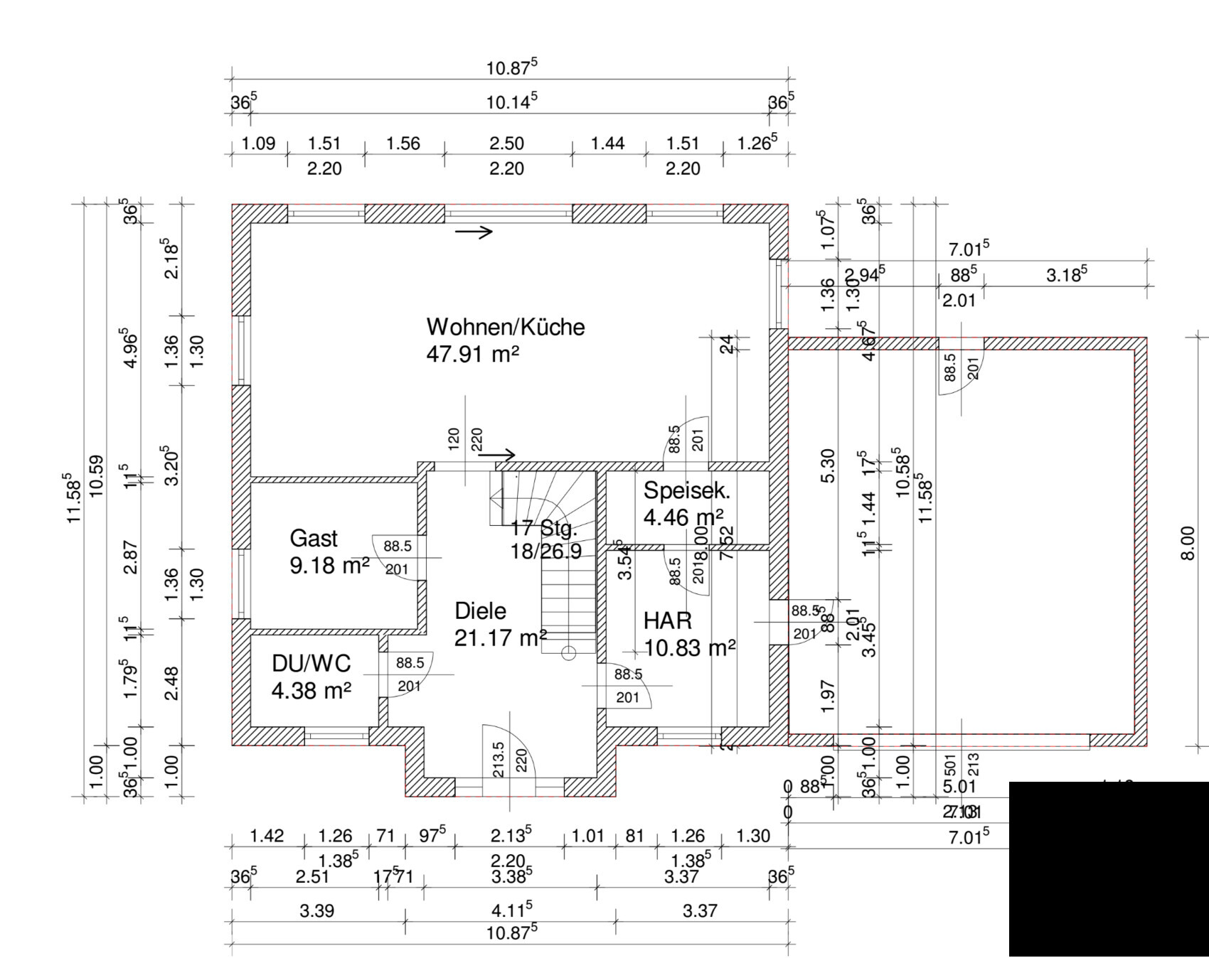

Kannst Du mal bitte den ganzen Grundriss mit EG einstellen ( Abflussfrage) oder ist das Haus schon im Bau?

Ja das ist eine Treppe, die Anordnung der Tür müsste eigentlich funktionieren.
Das ist richtig die Ecke ist sehr eng. Aber welche Alternative hätte man für die Positionierung des WC und der Abwurfklappe?
Corian Arbeitsplatte ist eine gute Idee. Aber die Frau des Hauses hat natürlich die Bedenken, dass wenn man keine Badlinie nimmt, dass es zu gestückelt aussieht. Aber da wir kaum Schränke haben, kann man sicher nicht unterscheiden ob WC zu Waschtischunterschrank passt.
Das Haus ist noch nicht im Bau die Grundrisse sind noch sehr flexibel. Die Anordnung der Treppe wurde aber von dem Bauträger schon abgesegnet.

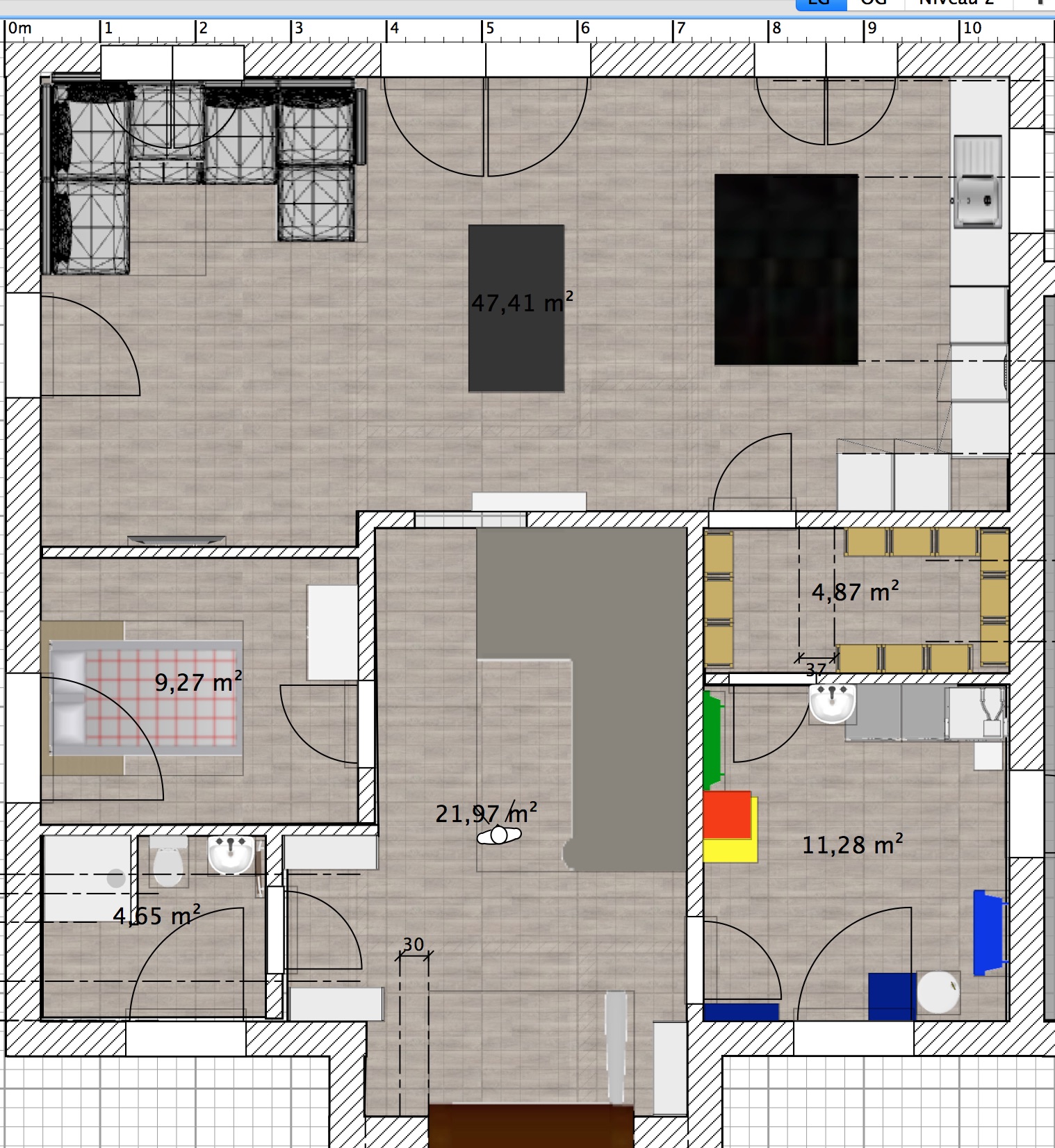

2D-Grundriss eines Hauses mit Wohnbereich, Küche, Essbereich, Schlafzimmer und Bad

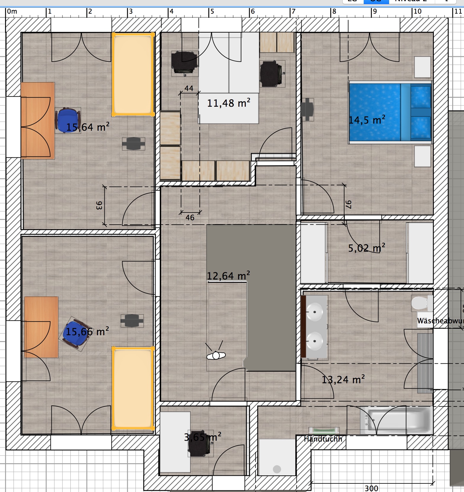

2D-Grundriss eines Hauses mit mehreren Zimmern, Türen und Abmessungen

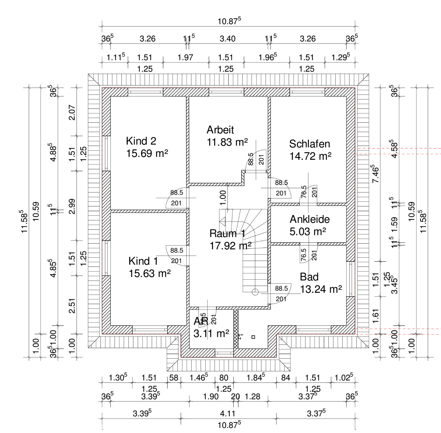

05.01.17 10:20
Hmm, warumgibt es dann keine Profizeichnungen 😉
Was bedeuten die gestrichelten Linien im OG-Bad?
Ist das OG ein Vollgeschoss? Wenn nein, wie liegt das Dach ... vermutlich ja so, dass man evtl. aus der Dusche gar nicht rauskommt.
Und, Badtür geht nur mit Überlappung der Treppe durch Boden des OG. Da muss man genau die Höhen beachten. Sonst hat man als großer Mensch beim Runtergehen der Treppe die Kante vorm Kopf.

Die gestrichelten Linien waren zusätzliche Maße.
Es handelt sich um ein Vollgeschoss.
Die Höhe liegt bei der zweiten Stufe bei 2,20m sollte ausreichend sein.
Wenn der Schrankplatz in der Ankleide nicht ausreicht dann könnte man noch eine Kommode in das Schlafzimmer stellen.
Grundriss eines Hauses mit zwei Kinderzimmern, Arbeitszimmer, Schlafzimmer, Ankleide und Bad
2D-Hausgrundriss: Wohnbereich & Küche, Diele, Gästezimmer, HAR, DU/WC
