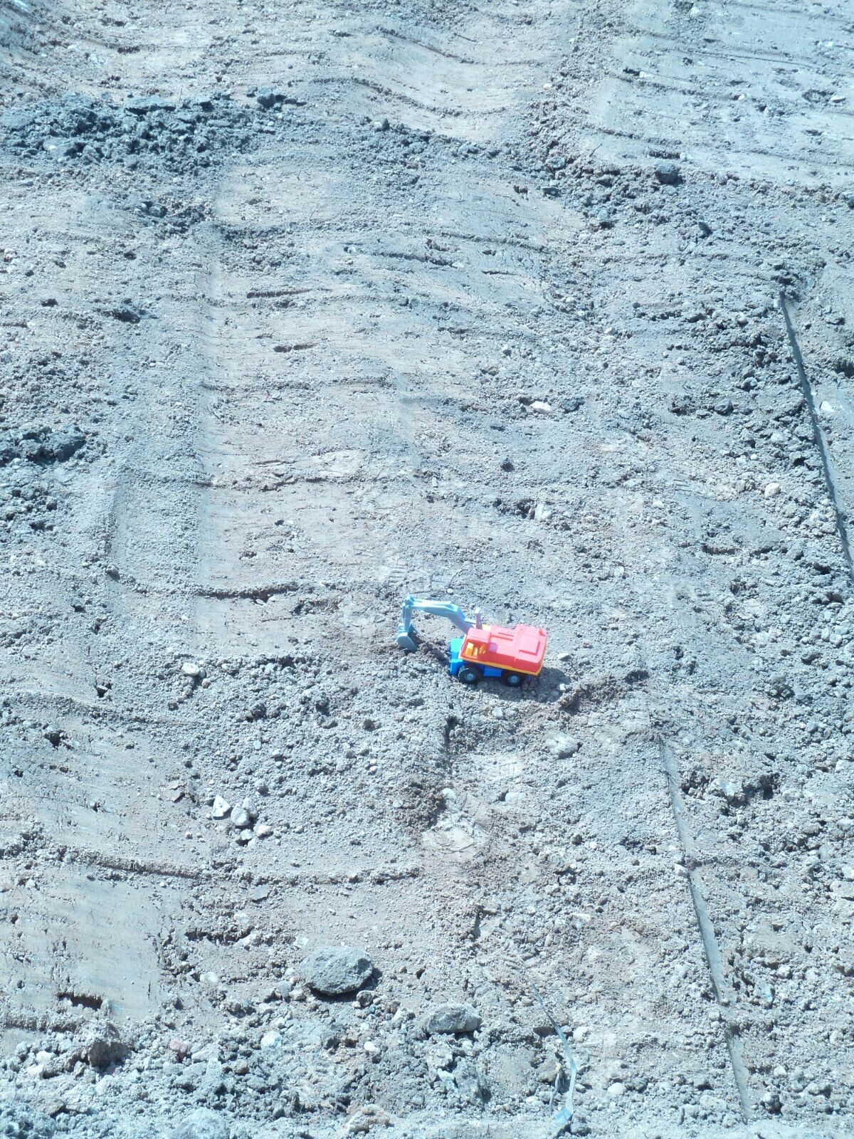

Heute war der große Tag, Spatenstich. Ich konnte nicht selbst dabei sein, aber meine Frau konnte ein paar Bilder machen.
Na wer findet den Fehler? 🙂
Kleiner bunter Spielzeugbagger liegt auf staubigem Baugrund
