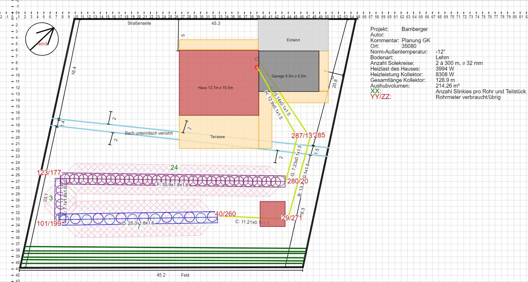

Das mit dem Mischen zwischen Erdwärme und Kachelofen wird nicht klappen. Falls überhaupt, wird das umsetzen so teuer, dass es wirtschaftlich sich nicht lohnt.
Lass dir Bohrungen setzen. Ist wesentlich effektiver und du kannst im Sommer das Haus mit kühlen.
Ich habe 2 Bohrungen à 75 Meter. Da hole ich 15° hoch. Sommer wie Winter. Das heizt im Winter, im Sommer schicke ich die 15° durch die Fußbodenheizung. Wunderbar.

Ich hatte an Grabenkollektoren gedacht, da billiger als Bohrungen und man viel selber machen kann und ich halt die FLäche dazu hätte.
Mit diesem liesse sich ja theoretisch auch kühlen im Sommer.
Zusätzlich dann eine Kontrollierte-Wohnraumlüftung mit Feuchterückgewinnung, dann sollte auch das Thema mit der trockenen Luft im Winter keine große Rolle mehr spielen.
Wandaufbau dann Holzständerbauweise 200mm Ständerwerk mit Holzfassade (Dämmung dachte ich an Steicoflex), Dach soll mit Zwischensparrenbdämmung (auch Steicoflex) umgesetzt werden. Zwischendecke als Brettsperrholzdecke mit vergleichbarem Aufbau wie superzapp beschrieben hat.
maleba89
15.04.20 14:52
Anbei mal meine Überlegung wegen dem Kollektor. Länge etc muss man noch schauen. Kann man auf die Kollektoren später ohne Probleme noch zum Beispiel eine Gartenhütte stellen?
